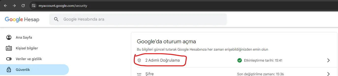

    Kısaca olay şu ki uygulamamızın e-posta gönderebilmesi için direkt hesap şifremizi kullanamayacağız. Benim bulduğum tek yöntem, uygulama şifresi kullanma. Bunun için hesap ayarlarından bir uygulama şifresi oluşturmamız gerekiyor ve bu işlem, hesapta 2 Adımlı Doğrulama'nın etkinleştirilmiş olmasını gerektiriyor:
    Gösterdiğim yerden, aşamaları takip ederek bu özelliği etkinleştirebilirsiniz.

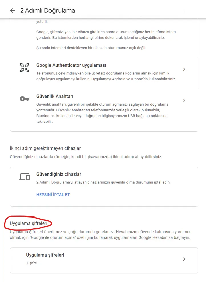

  3. 2 Adımlı Doğrulama'yı etkinleştirdikten sonra "Uygulama şifreleri" sayfasına erişmeniz gerekiyor. Buraya, 2 Adımlı Doğrulama sayfasının en altından erişebilirsiniz veya arama çubuğuna "uygulama" yazdığınızda önerilerde çıkacak (ikinci seçenek):

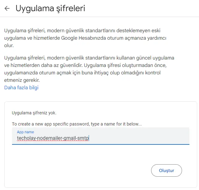

  4. "Uygulama şifreleri" sayfasında sizden direkt uygulama adı isteyecek. Buraya istediğiniz herhangi bir ad yazabilirsiniz. Ben "techolay-nodemailer-gmail-smtp" yazdım:

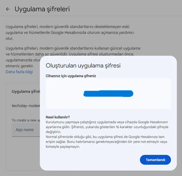

  5. "Oluştur"a basınca direkt oluşturulan 16 haneli şifreyi gösterecek size. Ben ne olur ne olmaz sansürledim fakat şifre "4-4-4-4" formatında, aralarda birer boşlukla veriliyor (örneğin tech olay uygu lama):
    Bu şifreyi bir yere kaydedin. "Tamamlandı" butonuna bastıktan sonra tekrar göremiyorsunuz galiba. Bir aksilik çıkarsa yeni şifre oluşturursunuz.
    Açıklamada "Şifreyi bir yere not etmeyin." denilmiş ama ben projemde e-posta göndermek için hep bu şifreyi kullandım, yani bir yere kaydedip kullandım.
