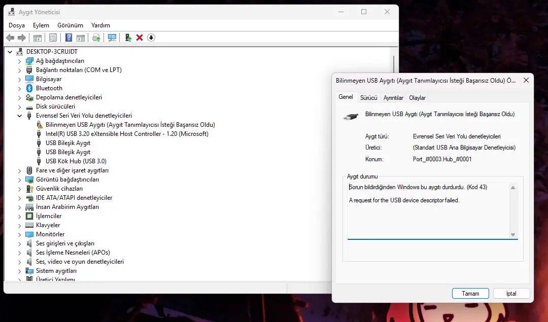

Arkadaşlar acaba çıkartmadığım bir kablomu kaldı nadirende olsa USB tak çıkar sesi geliyor PC'de ayrıca aygıt yoneticisinde şöyle bir şey çıktı:
Görseldeki bilgiler USB portuna değil, kullandığın USB'ye ait aygıt bilgileri. Başka USB portu veya başka bir USB bellek dener misin?
USB bellek oluyor hatta takdığım tüm USB cihazları da çalışıyor ancak yine de bu sesler ve hata devam ediyor ancak mesajı attığımdan beri hiçbir şey olmadı sanırım sorun çözüldü.
Başka USB cihazlarda herhangi bir sorun yoksa, şu an bahsettiğin ve görselini attığın USB cihazda problem vardır. Yine de eğer istersen chipset sürücüsünü güncelleyebilirsin müsait olduğun bir zamanda.
