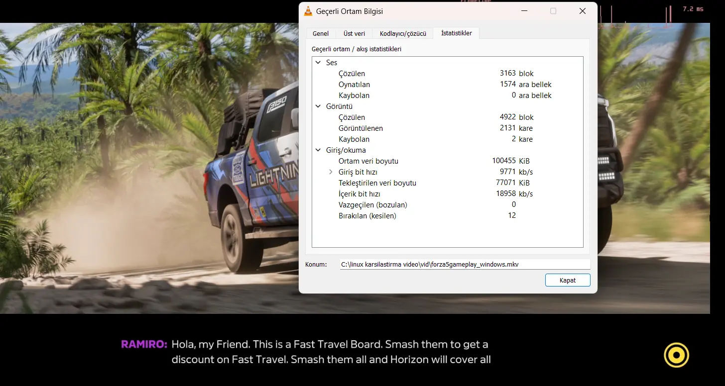

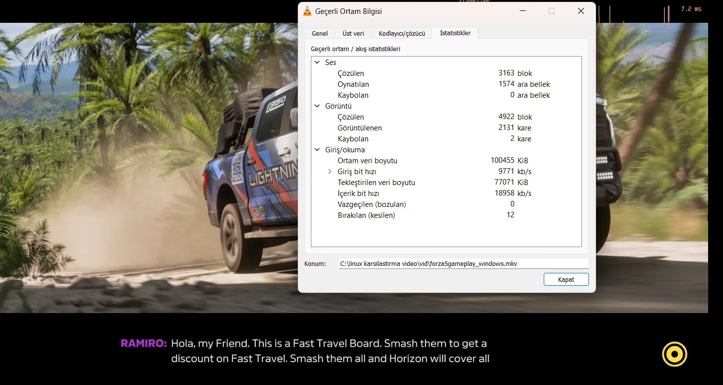

Örneğin kaydettiğim Forza 5 Benchmark videosundan yola çıkalım.
Oyunun yüklenme ekranındayız, bitrate 8000-20000 kb/s civarı arası dolanıyor. Fotoğraf değiştiğinde bitrate yükseliyor doğal olarak.

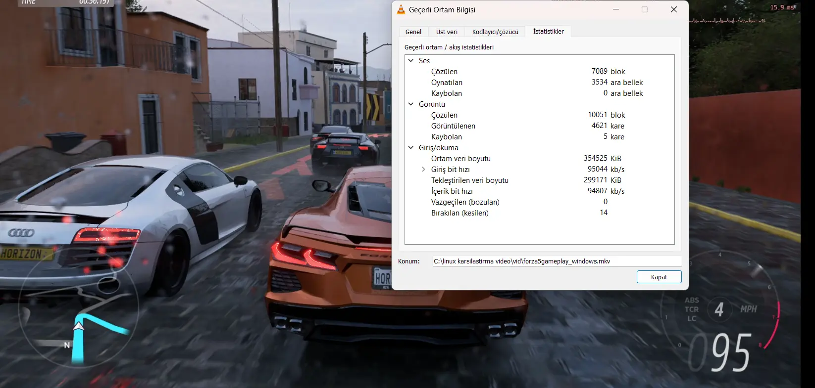

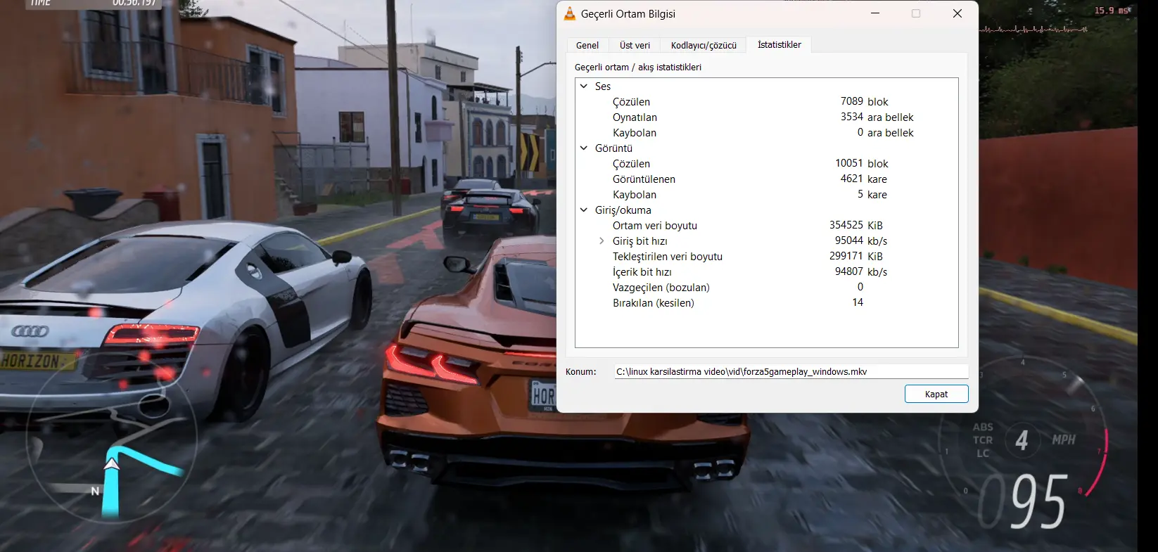

Şimdi ise daha aksiyonlu bir tarafa, oynanan kısma geçelim.
Bu sahnede ise daha yüksek bir bitrate'e ihtiyaç duyulmuş olacak ki gördüğünüz gibi neredeyse 100000kb/s oranına kadar çıkmış.
Sonuç: Görüntüde en ufak bir gren, bulanıklık yok. Zaten 100000kb/s ile gren oluşuyorsa gitsin o kodek kendini camdan aşağı atsın ayrı konu :rofl:
Eki Görüntüle 61278
Eki Görüntüle 61279
