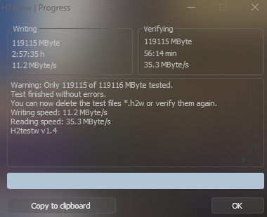

Hocam testi yaptım, hata vermedi fakat okuma hızı 3.2 Gen1 USB için çok yavaş. Bu dosyalarla alakalı olabilir mi?
Testin hatasız bitmesi güzel. En azından sahte kapasite veya bariz bellek hatası görünmüyor. Ancak hızlar düşük. USB 3.2 Gen1 ibaresi sadece bağlantı arayüzünü gösterir, yani belleğin yazma hızının yüksek olacağını garanti etmiyor. Uygun fiyatlı USB belleklerde yazma hızının 10-20 MB/sn seviyelerine düşmesi de genelde normal oluyor.
H2testw kendi test dosyalarını yazdığı için bu sonuç, aktardığınız dosyaların türünden kaynaklanmıyor. Daha çok USB belleğin kendi performansı, kullanılan port veya sistemle ilgili. Kasanın ön portu yerine anakartın arka USB 3.x portunda ve mümkünse farklı bir bilgisayarda tekrar deneyin. Aynı hızlar çıkarsa ürün arızalı olmayabilir ama performansı zayıf diyebiliriz.
Yeni alınmış bir üründe hem dosya sistemi hatası yaşanması hem de hızların düşük olması en azından benim için pek güven vermiyor. İade hakkınız devam ediyorsa ben olsam değişim ya da iade tarafını düşünürdüm.
