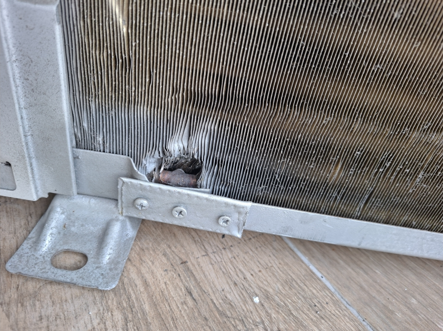

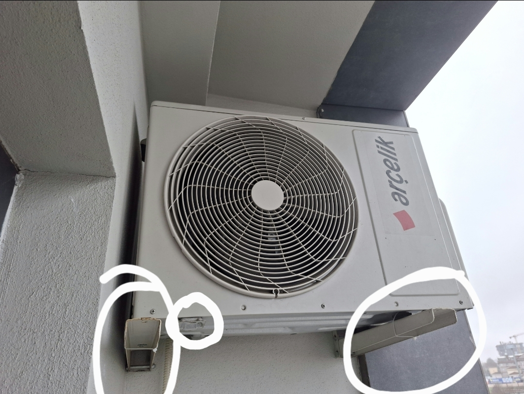

Gördüğünüz gibi balkona tam sığamadığı için alttan delerek monte etti "usta" ama ederken borulardan birini deldi. "Pıssss" diye bir ses geldi ve ses 10 dk sürdü. Yerde beyaz sıvı aktı. Adam gitti tamir vs. etti, getirdi 1 sene kullandık. Soğutmada vs. sorun çıkmadı.
Ancak, 1 kere pıt pıt diye basslı bir ses yaptı. Hatta 1 kerede damlatma yaptı iç üniteden.
1 sene sonra satmak istedik. Bu delme olayını da söyledik ancak bu kadar ciddi olduğunu bilmiyordu. 15 k'ya anlaştık, adam geldi motoru (dış ünite) söktü ancak kondenser işlemli olduğu için almadı. İçini vs. açtı hatta.
Sonra şunu dedi: "Mahvetmişler, kimse almaz, hurdacıya verin" dedi. Tabii üzüldük yine de.
Neyse ki 24 BTU olanını aldık ancak bu da fazlalık kaldı maalesef.
Ne yapacağız? Daha 3 ay garantisi görünüyor Arçelik'te.
Babam dayınlara vereceğiz diyor ancak ben vermesini istemiyorum.
İç ünite sağlam bu arada.
Ve montajı yetkili servis yapmadı, söylemek isterim. Zararını alabilir miyiz?

Yani tamir ile de mi olmaz? Birine bedava vereceğiz. Ve soğutması-ısıtması problemsizdi.
Borulara hava girdiği için sağlıklı çalışamaz. İdareten çalıştırılabilir ama fazla bir şey bekleme, zamanla kompresöre oksijen ve havanın nemi tozu vs. karışacağı için komple bozulabilir. Onu oraya adam gibi monte edemeyen ustaya diyecek söz yok.
