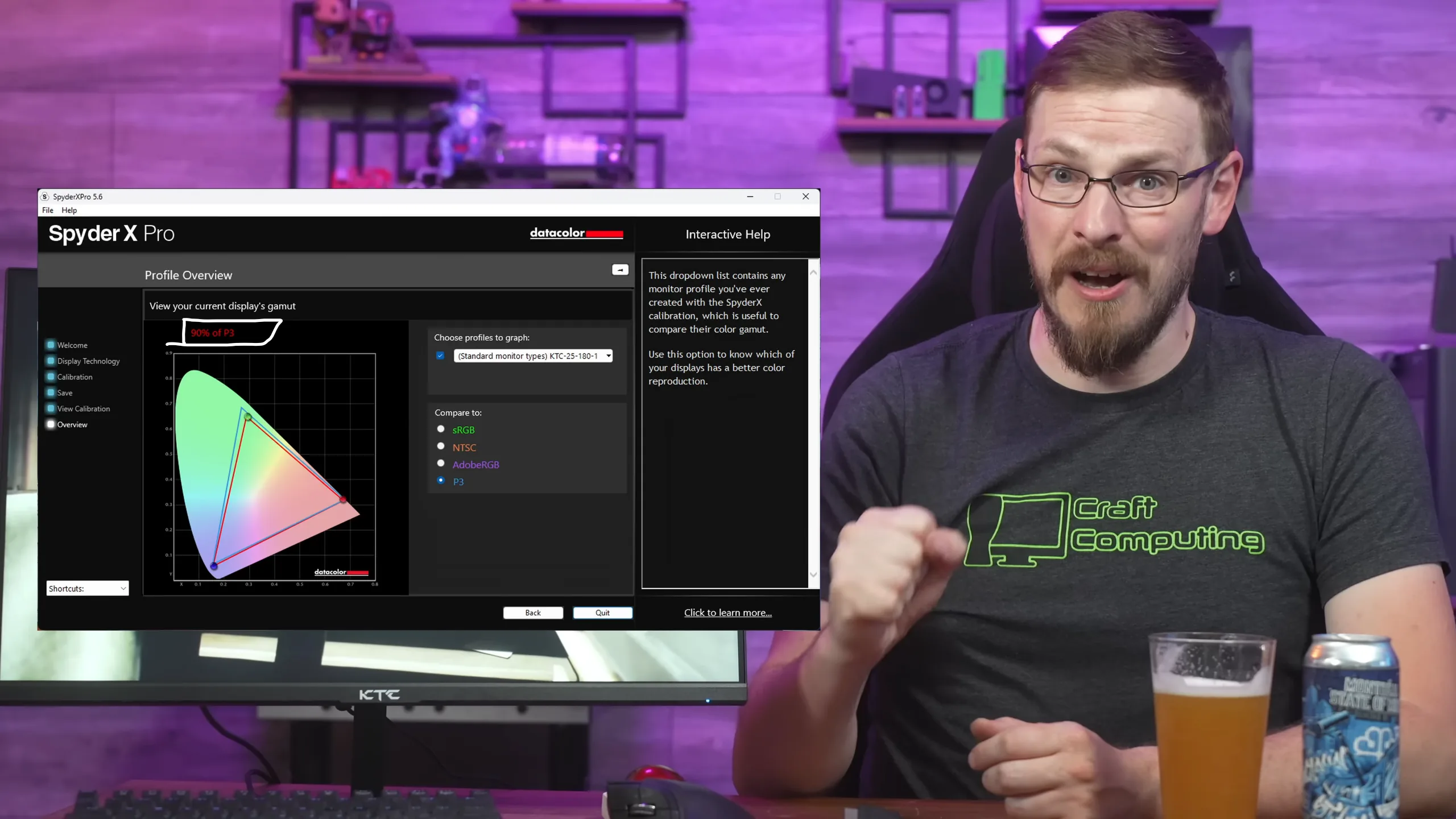

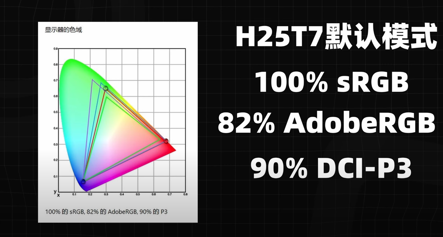

Renk gamutu

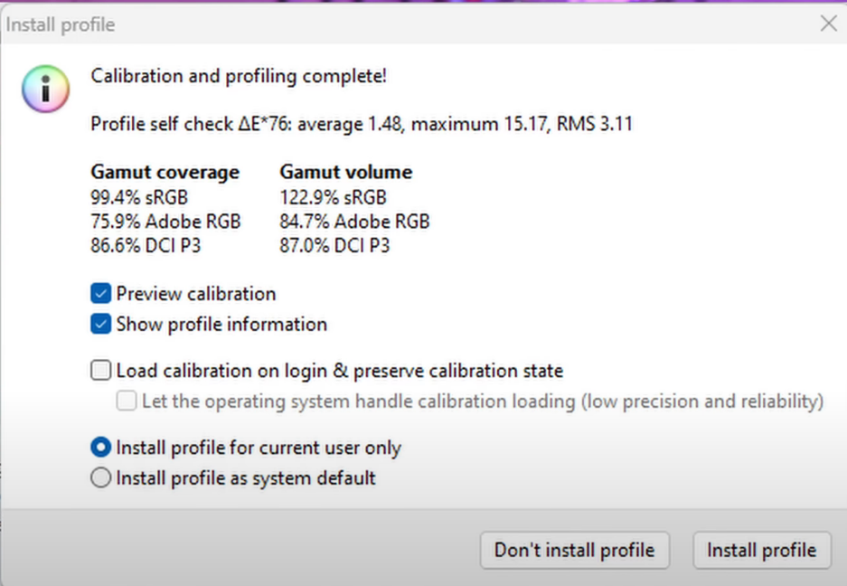

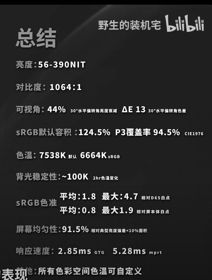

Fiyatına göre renk gamutu oldukça iyi. SRGB'nin tamamını almış, ayrıca volume değeride iyi. DCI-P3 ve adobe rgb renk gamutları da oldukça yüksek.

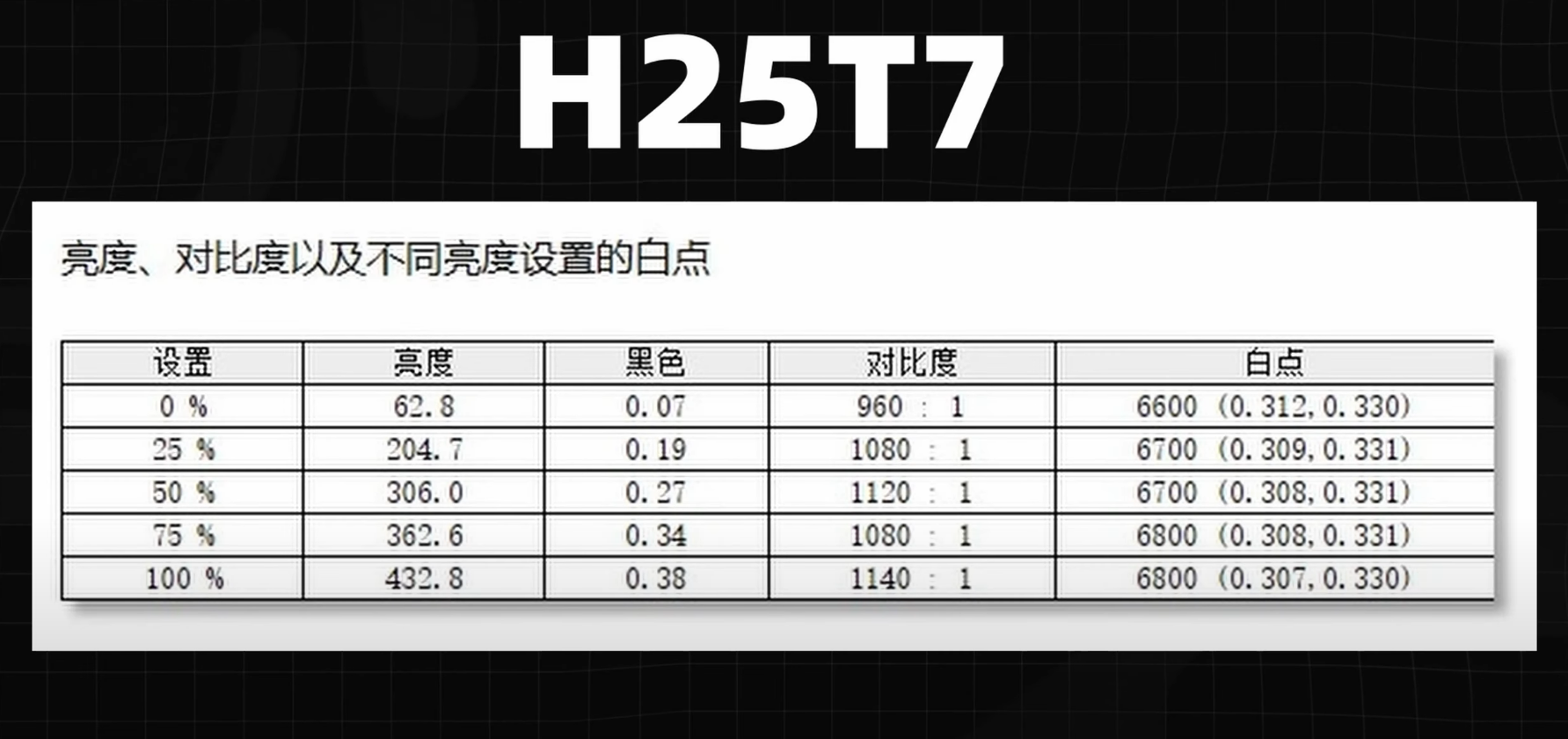

Parlaklık

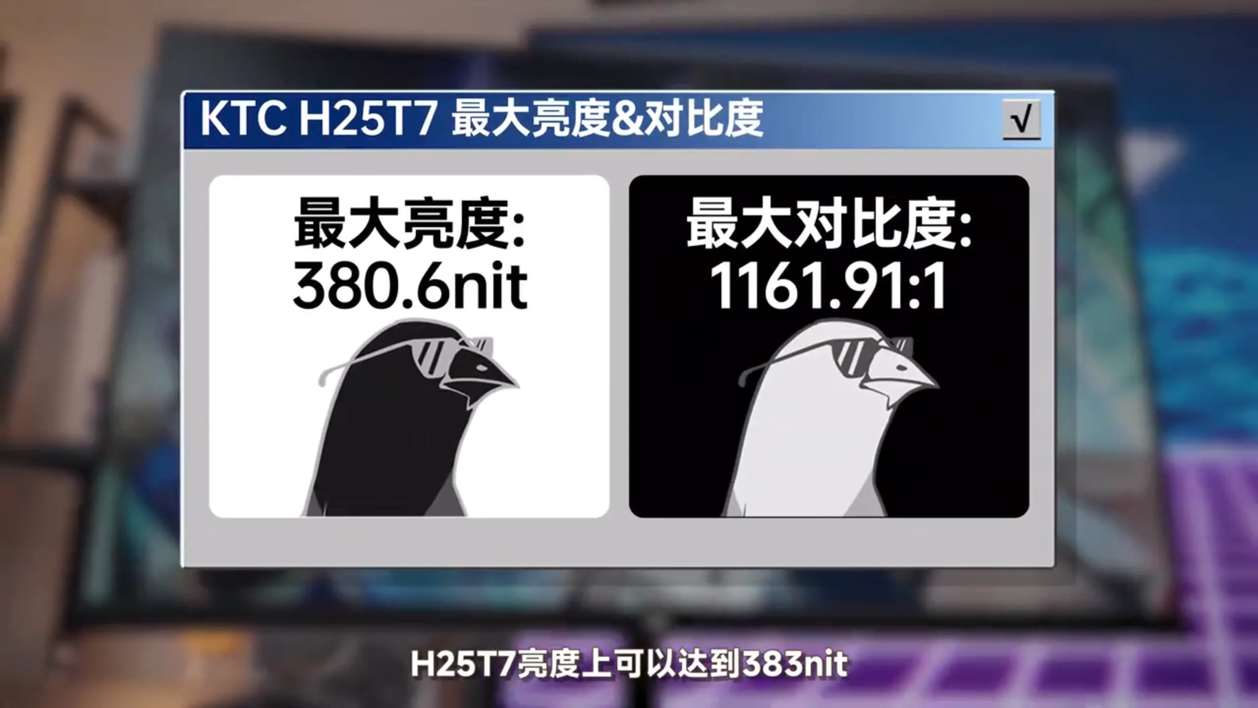

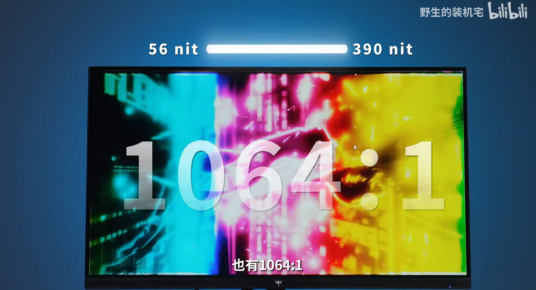

Maksimum parlaklık 390CD, minimum parlaklık 56cd çıkmış, bu fiyattaki bir monitör için mükemmel değerler.
Kontrast
Kontrast oranı 1060:1 çıkmış, tipik ips seviyesinde diyebiliriz. Bence kontrastta fena değil çünkü bu fiyattaki monitörler genelde 700:1-950:1 civarında çıkıyor.

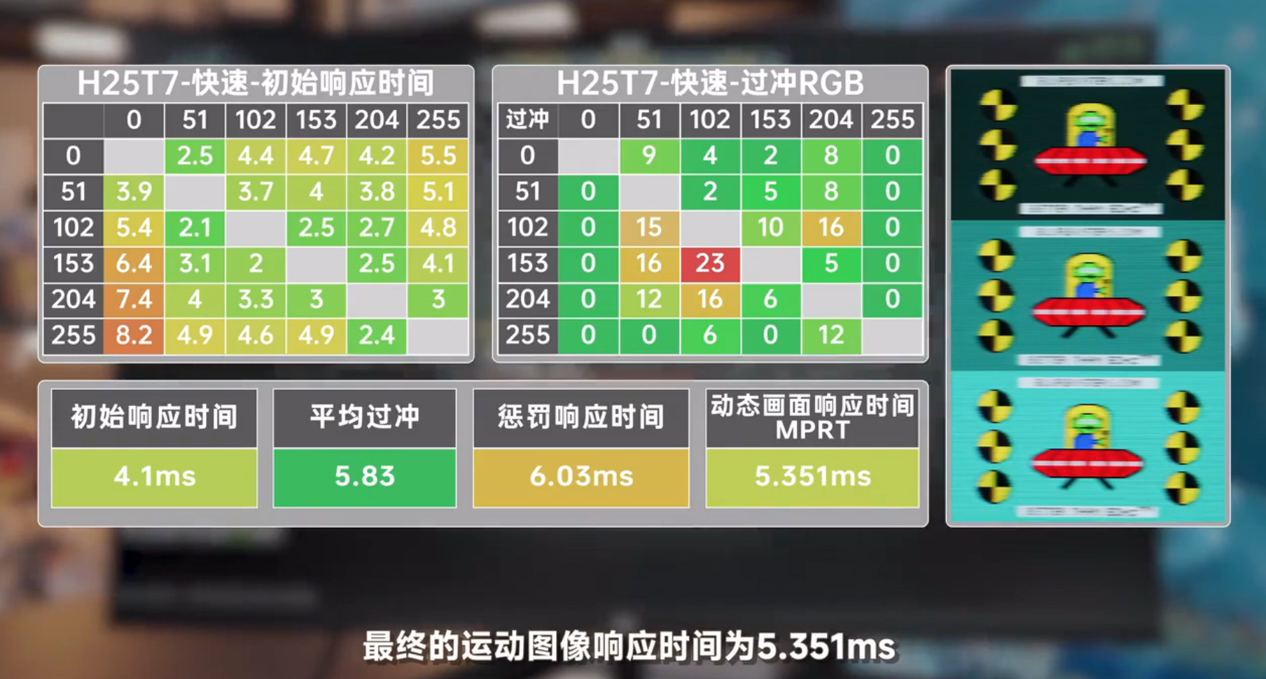

Hareket performansı

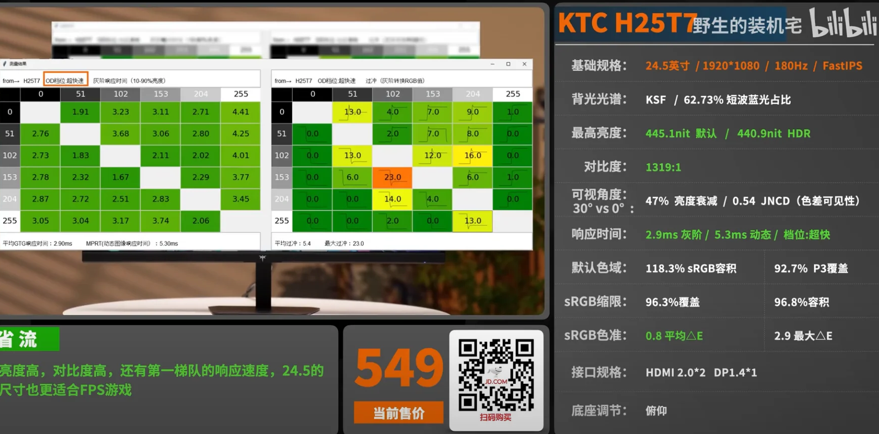

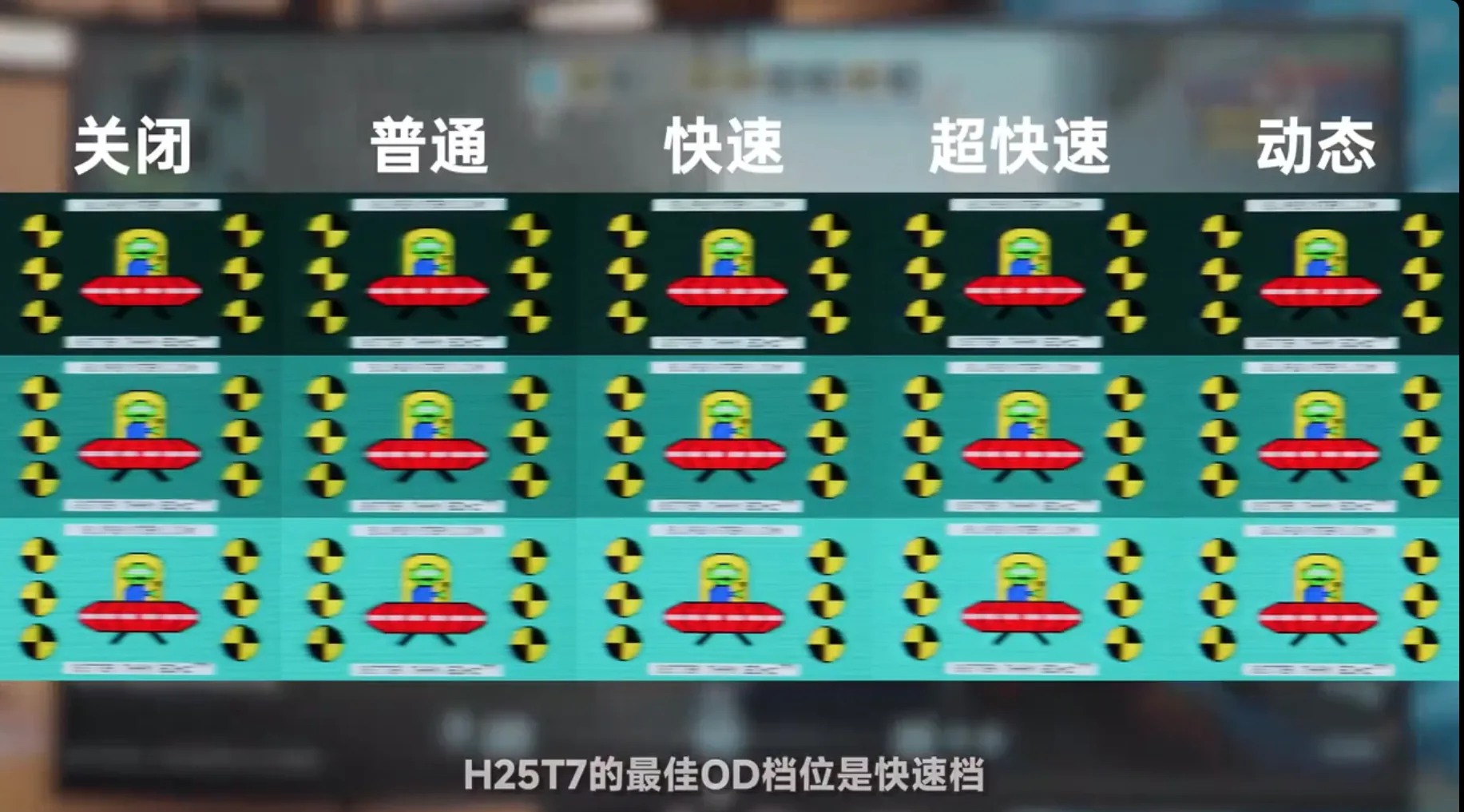

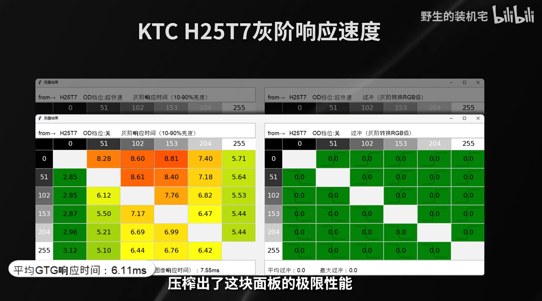

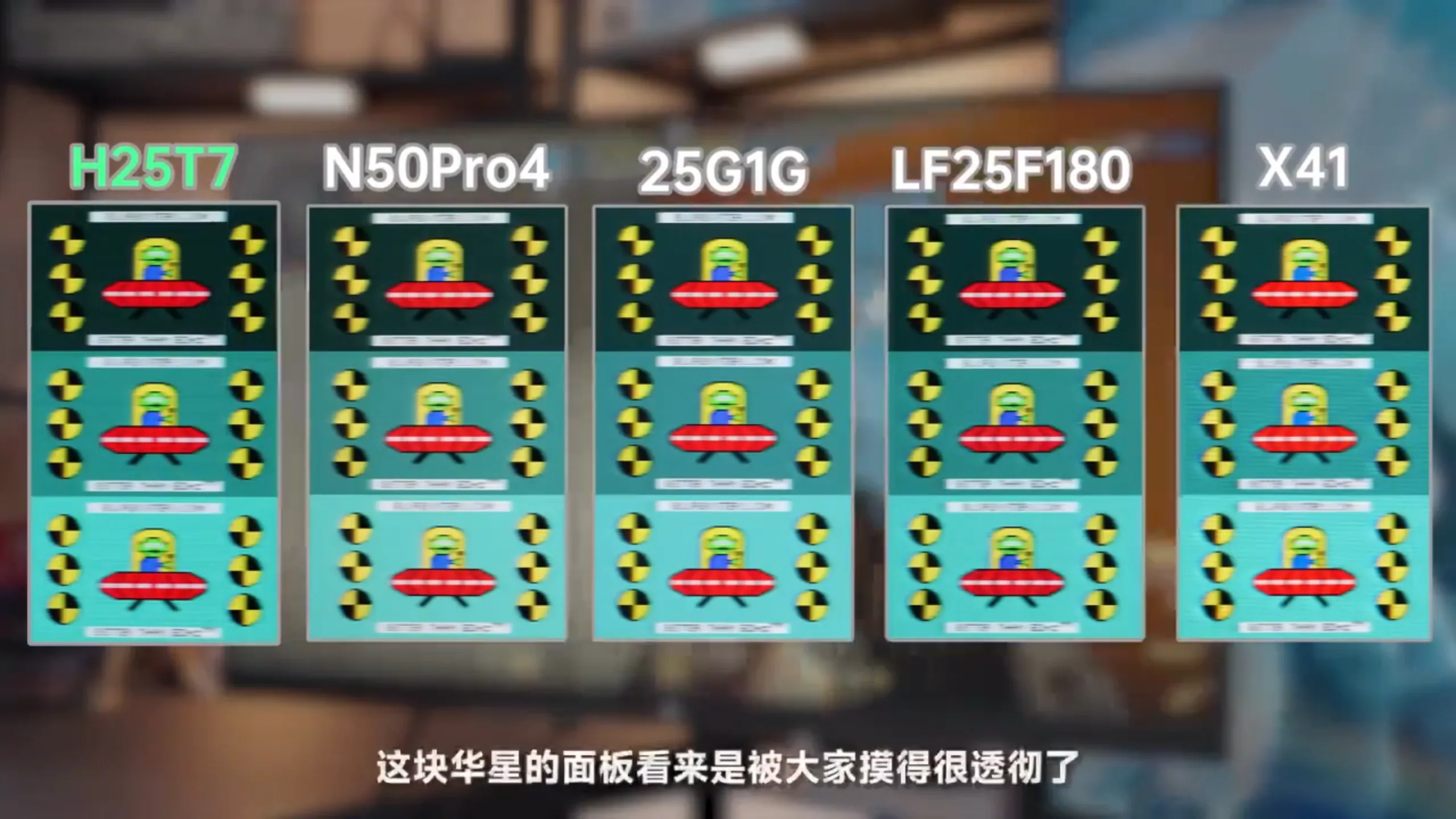

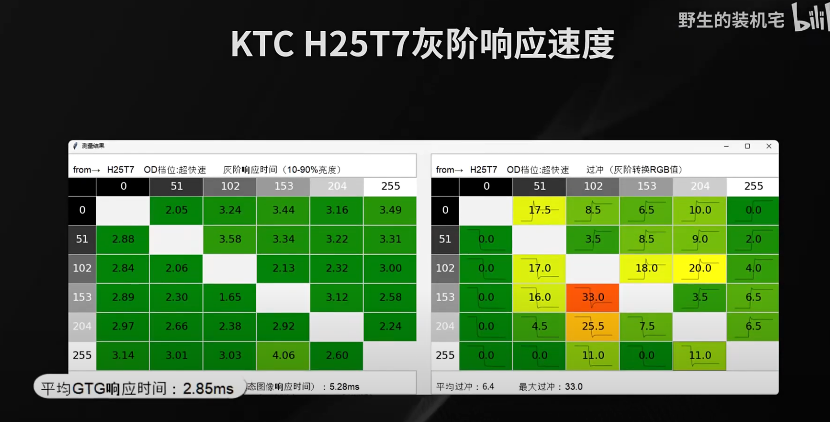

Tepki süresi fiyatına göre gayet iyi. Overdrive ayarını 4.seviyeye getirirseniz 2.85ms ortalama tepki süresine sahip. Overshoot durumu ise kötü değil. Eğer stok 1.seviyede bırakırsanız 6.11ms tepki süresine sahip ve overshoot hiç olmuyor.
4.seviye overdrive ayarı
1.seviye overdrive ayarı

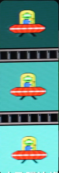

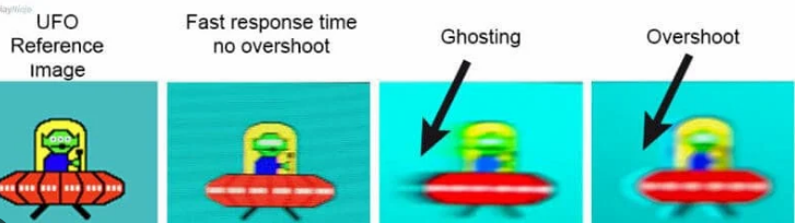

Overdrive 4.seviye ufo testi

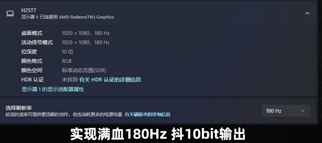

Kendinden 180hz ve doğal 8 bit panel, ayrıca bu fiyat için 4 değilde 6 cof bir panel kullanmaları güzel olmuş.

180HZ
24.5''
FREESYNC/GSYNC var
Doğal 8 bit panel
1920x1080

Güncel fiyatı 3.800 TL, fiyatına göre oldukça iyi bir monitör. Kritik bir eksisi yok. Özellikle maksimum ve minimum parlaklığını beğendim. Bu fiyatta pek bir alternatifi olmadığını söyleyeyim. Bu fiyattaki monitörler 200-300cd arasında oluyor.

Monitörün bir başka incelemesini buldum. Konuyu düzenlemeye üşendim buraya ek olarak yazıyorum. 430CD parlaklık ve 1140:1 kontrast oranı çıkmış. Bu fiyattaki bir monitör için harika değerler.
Renk gamutu da yine keza diğer incelemeyle oldukça yakın. %100sRGB coverage, %82 Adobe RGB coverage ve %90 DCI-P3 harika değerler.

Response time ayarını UFO testine bakarak ayarlayabilirsiniz. Eğer beyaz bir bir iz çıkıyorsa OverDrive ayarını düşürün, eğer çıkmıyorsa artırın.
4.seviyede bir tık overshoot gözüktüğü için siz 3.seviyeyi falanda deneyin. En dengeli ayarı bulup ayarlayın yani.

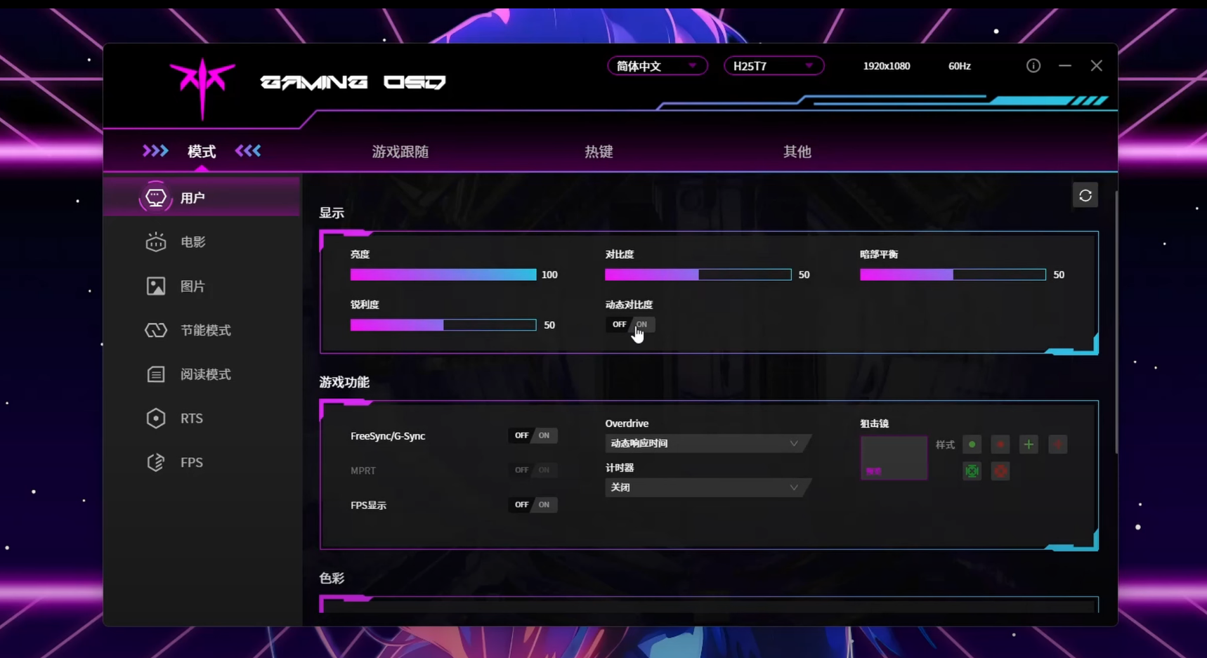

FreeSync-G-SYNC artık OSD menüsünde ne yazıyorsa açık olsun. Gamma, saturation, dark boost, sharpness vb ayarlar varsayılanda kalsın. Çoğu ayar gereksiz oluyor çünkü.
