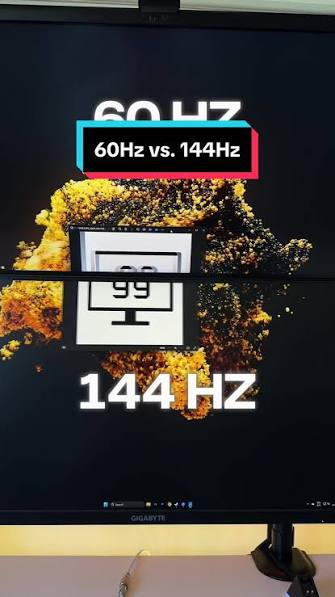

Yüksek Hz Gerçekten Fark Edilir mi?​
Evet, özellikle 60 Hz'den 120 veya 144 Hz'e geçildiğinde fark oldukça belirgin olacaktır. Fare hareketleri, kamera dönüşleri ve hızlı sahneler daha akıcı görünür. Bu fark yalnızca oyunlarda değil, masaüstünde pencere ve sayfa kaydırırken bile hissedilebilir. Ancak 60 Hz'den 144 Hz'e geçiş ile 144 Hz'den 240 Hz'e geçiş aynı büyüklükte bir fark yaratmaz, gerçekçi olmak lazım. Yenileme hızı yükseldikçe her yeni artışın sağladığı kazanç azalır haliyle. Örneğin 60 Hz'de bir yenileme yaklaşık 16,7 ms sürerken 144 Hz'de bu süre yaklaşık 6,9 ms'ye düşer. 240 Hz'de ise yaklaşık 4,2 ms'ye iner. Bu nedenle özellikle rekabetçi oyun oynayan kullanıcılar için 240 Hz gibi değerler anlamlı olabilirken, çoğu kullanıcı için 120-165 Hz aralığı oldukça yeterli olacaktır.
