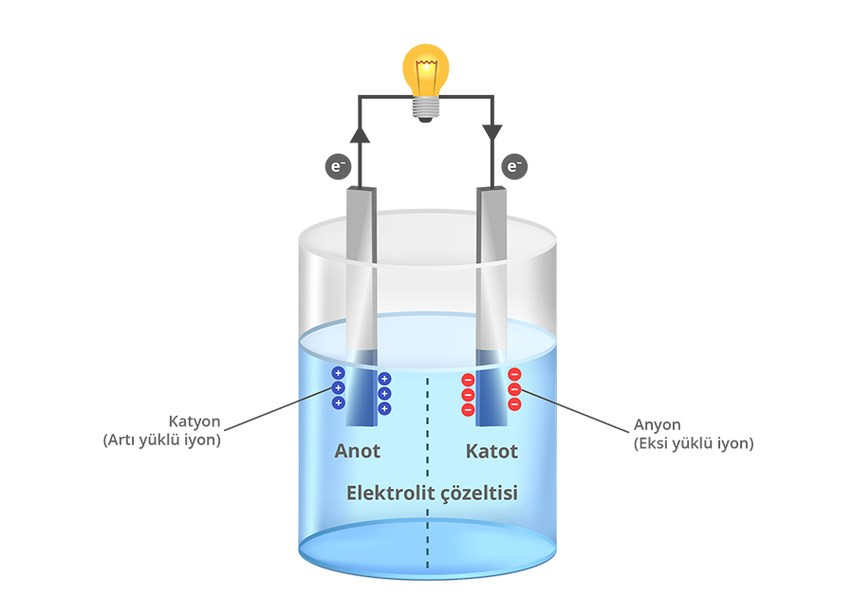

Lityum-Iyon (Li-On) pillerde şarj ve deşarj esnasında Lityum İyonları, pilin içindeki Anot ve Katot (Elektrokimyasal hücrelerde elektron akışını ve kimyasal değişimi sağlayan elektrotlar) arasında gidip gelir ve bu hareketle elektrik üretilir. Bu piller;
  • Yüksek enerji yoğunluğuna sahiptirler, yani küçük boyutta çok enerji depolarlar.
  • Kıyasla daha uzun ömürlüdürler.
  • Genelde silindirik veya prizmatik sert bir kasa yapısına sahiptirler.
Kullanım alanları genelde laptoplar, telefonlar, bazı elektrikli araçlardan oluşur.

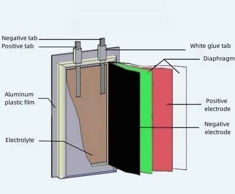

Lityum-Polimer (Li-Po) pillerde ise, bu tür aslında lityum iyonların bir alt türü denebilir. Farklı olan şey elektrolit yapısıdır. Yani sıvı elektrolit yerine jel veya polimer elektrolit kullanılır.
  • Kıyasla daha ince hafif bir yapıda üretilebilir.
  • Tasarım esnekliği sayesinde istenilen şekle daha rahat getirilebilir.
  • Sızıntı riskinin daha az olmasından mütevellit bazı kaynaklarda daha güvenilir kabul edilir.
  • Döngü ömrü bazen daha kısa olabilir.
Kullanım alanları genelde dronelar, powerbankler, tabletler, bazı akıllı telefonlar olarak sıralanabilir.

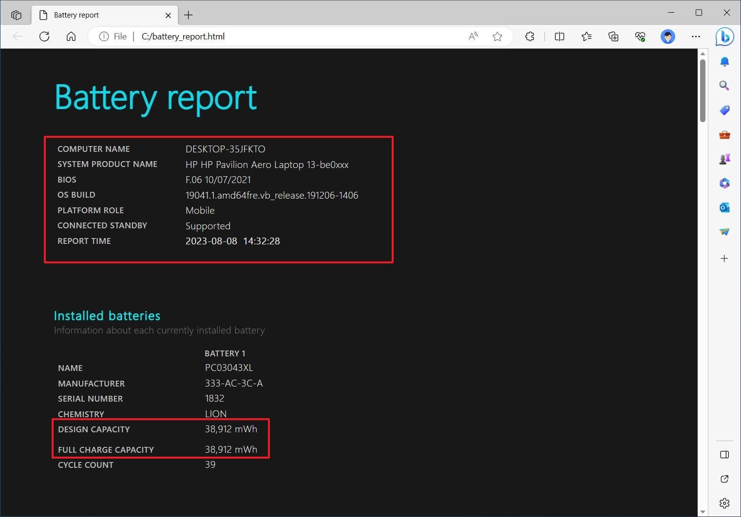

Windows Arama kutusuna ''cmd'' yazıp yönetici olarak çalıştıralım. Açılan cmd ekranına "powercfg /batteryreport" yazıp Enter'layın. Karşınıza aşağıdaki gibi bir ekran açılacaktır:
C:\Windows\System32\battery-report.html kısmını kopyalayın ve kullandığınız tarayıcıya direkt yapıştırın. Karşınıza gelecek ekranda pil sağlığınızı ve ekstra detayları kontrol edebilirsiniz. Asıl bakmanız gereken yer Installed Batteries kısmıdır. Bu kısımda Design Capacity ve Full Charge Capacity gibi kavramları inceleyerek pil sağlığınızı öğrenebilirsiniz.
Pekala Tamam Fakat, Design Capacity ve Full Charge Capacity Nedir?
Design Capacity, bataryanızın üretildiği zamandaki kapasitesini ifade eder. Yani fabrika çıkışı olarak ne kadar enerji depolayabildiğini gösterir.
Full Charge Capacity ise bataryanızın mevcut durumunu ifade eder. Yani şu an ne kadar enerji depolayabildiğini gösterir. Full Charge Capacity değerinin zamanla aşağı düştüğünü göreceksiniz ki bu normal bir durum, batarya ömrü denen bir şey var.

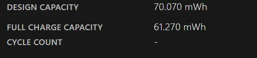

Bunu anlamak için ise; Design Capacity ile Full Charge Capacity arasındaki fark açıldıkça bataryanızın ömrü azalıyor demektir.
Örneğe bakınız:
