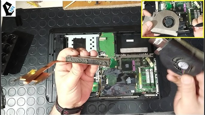

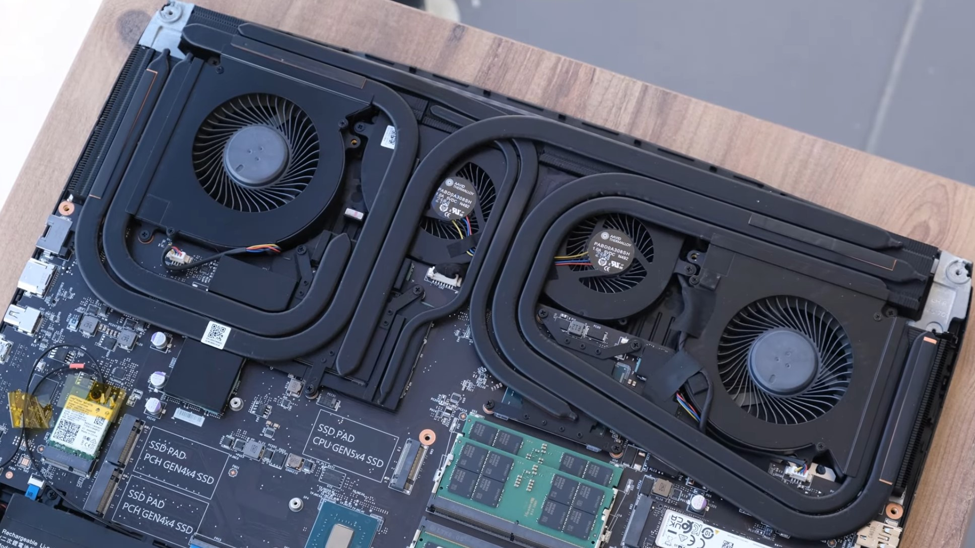

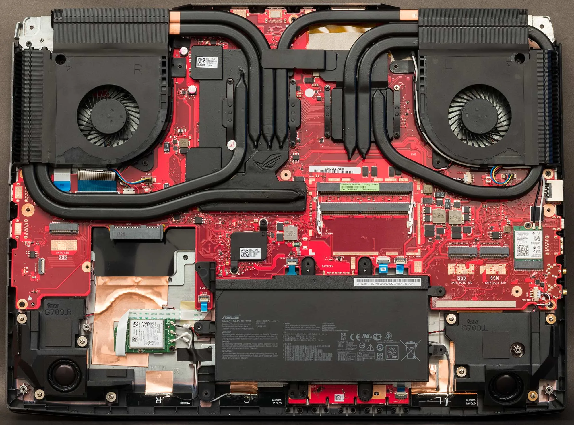

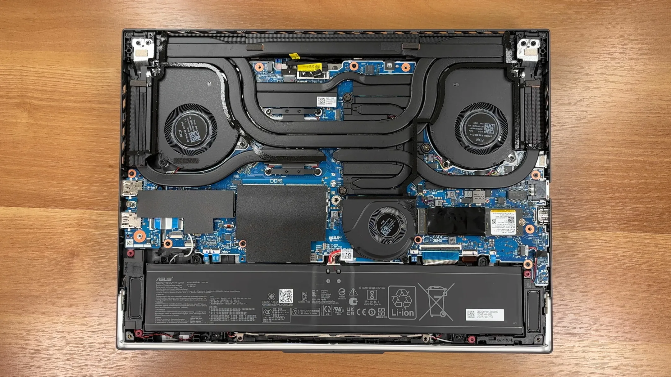

Laptoplar ısınmasına ısınıyor fakat bu ısı ne ile soğutuluyor buna bir bakalım. Laptopların içinde soğutma bileşenleri bulunmakta. Bunların en önemlileri fanlar, heatpipe ismi verilen ısı boruları, heatsink yapıları ve termal macun/sıvı metal gibi unsurlar. İşlemci ve ekran kartı çalışırken ilk olarak ısı, çipin yüzeyinde oluşur, ancak bu küçük yüzey alanı tek başına ısıyı dağıtamaz. Burada devreye termal macun giriyor. İşlemci ile metal soğutucu yüzey arasında mikroskobik diyebileceğimiz boşluklar bulunmakta. Termal macun ise bu boşlukları doldurarak ısının daha verimli şekilde aktarılmasını sağlıyor. Kalitesiz veya kurumuş bir termal macun, sıcaklıkların ciddi şekilde yükselmesine neden olabilir?

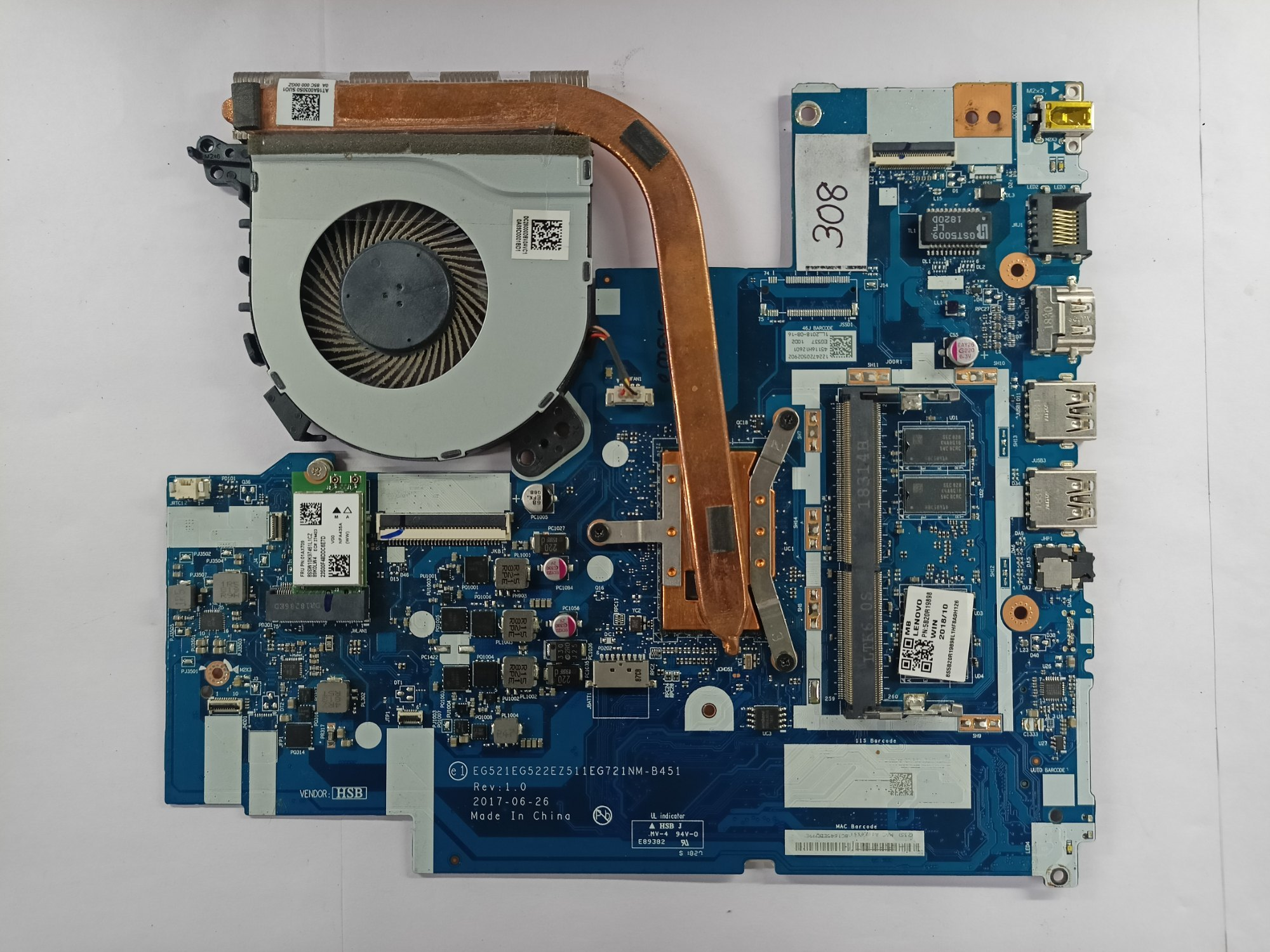

Ardından ısı, heatpipe sistemine aktarılır. Dışarıdan baktığımızda düz boru gibi görünen bu parçanın oynadığı rol epey önemli çünkü bu boruların içinde özel bir sıvı bulunur. Bu sisteme ulaşan yüksek sıcaklık bu sıvının buharlaşmasına neden olur? Buhar, borunun daha serin kısmına doğru hareket eder ve orada tekrar sıvıya dönüşür. Bu döngü sayesinde ısı çok hızlı şekilde işlemciden uzaklaştırılmış olur. Aslında heatpipe sistemi küçük ölçekli bir fizik döngüsüyle çalışıyor.
Sonrasında ısı, heatpipe üzerinden taşındıktan sonra heatsink adı verilen metal kanatçıklara ulaşır. Bu ince metal yapılar yüzey alanını artırarak ısının havaya aktarılmasını kolaylaştırıyor. Ardından fanlar devreye giriyor. Fanların görevi sıcak havayı dışarı atmak ve içeride hava akışı oluşturmaktır. Laptopun alt kısmındaki hava girişlerinden serin hava çekilir, sıcak hava ise yan, alt veya arka çıkışlardan dışarı verilir.
Fan demişken, fanların çalışma hızı sistem yüküne göre değişebilir. Basit işlemlerde fanlar düşük devirde çalışırken oyun veya render gibi ağır yük altında RPM değeri ciddi şekilde yükselebilir. Bu yüzden oyun laptopları yüksek performans altında oldukça sesli olabilir. Çünkü küçük bir alanda oluşan büyük miktardaki ısıyı hızlı şekilde dışarı atmak gerekir.

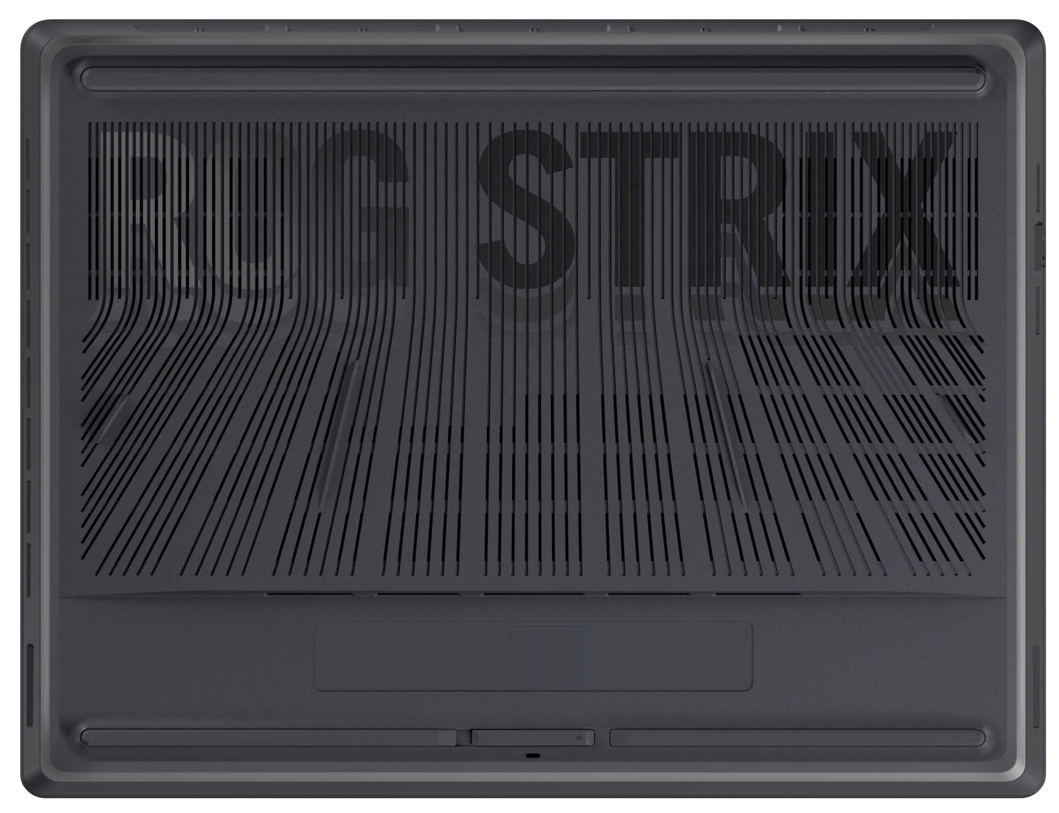

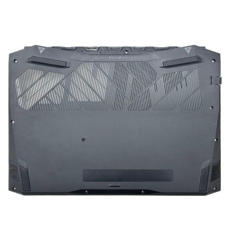

Laptoplarda soğutma performansını belirleyen en önemli şeylerden biri yalnızca fan gücü değil, aynı zamanda kasanın hava akışı tasarı mıdır? Modern laptoplarda işlemci ve ekran kartı çok küçük bir alanda yüksek miktarda ısı ürettiği için, bu sıcak havanın cihazın içinden hızlı şekilde dışarı atılması gerekir. İşte bu nedenle üreticiler laptop kasasının alt, yan ve arka bölümlerine özel hava giriş ve çıkış kanalları yerleştirir. Çoğu laptopta hava girişleri genellikle alt kapakta bulunur. Fanlar bu bölgeden serin havayı içeri çeker. İçeri alınan hava, heatpipe ve heatsink gibi sıcak bileşenlerin üzerinden geçirilir ve ardından yan ya da arka taraftaki çıkışlardan dışarı atılır. Özellikle gaming laptoplarda arka tarafta büyük hava çıkışları görülmesinin sebebi budur. Çünkü yüksek performanslı bileşenler ciddi miktarda sıcak hava üretir ve bu havanın mümkün olduğunca hızlı şekilde kasadan uzaklaştırılması gerekir.
Bazı ince laptoplarda ise tasarım ön planda tutulduğu için hava kanalları oldukça dar olabilir. Bu durum cihazın daha şık görünmesini sağlasa da hava akışını sınırlar. Sonuç olarak ince kasalı bazı laptoplar yüksek performans altında daha hızlı ısınabilir. Özellikle Ultrabook sınıfındaki cihazlarda sessizlik ve incelik için soğutma kapasitesinden ödün verildiği görülebilir.

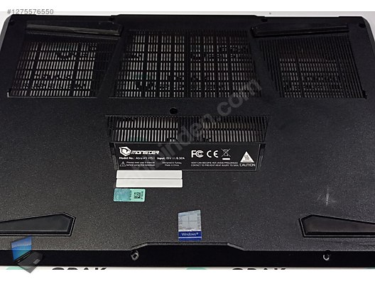

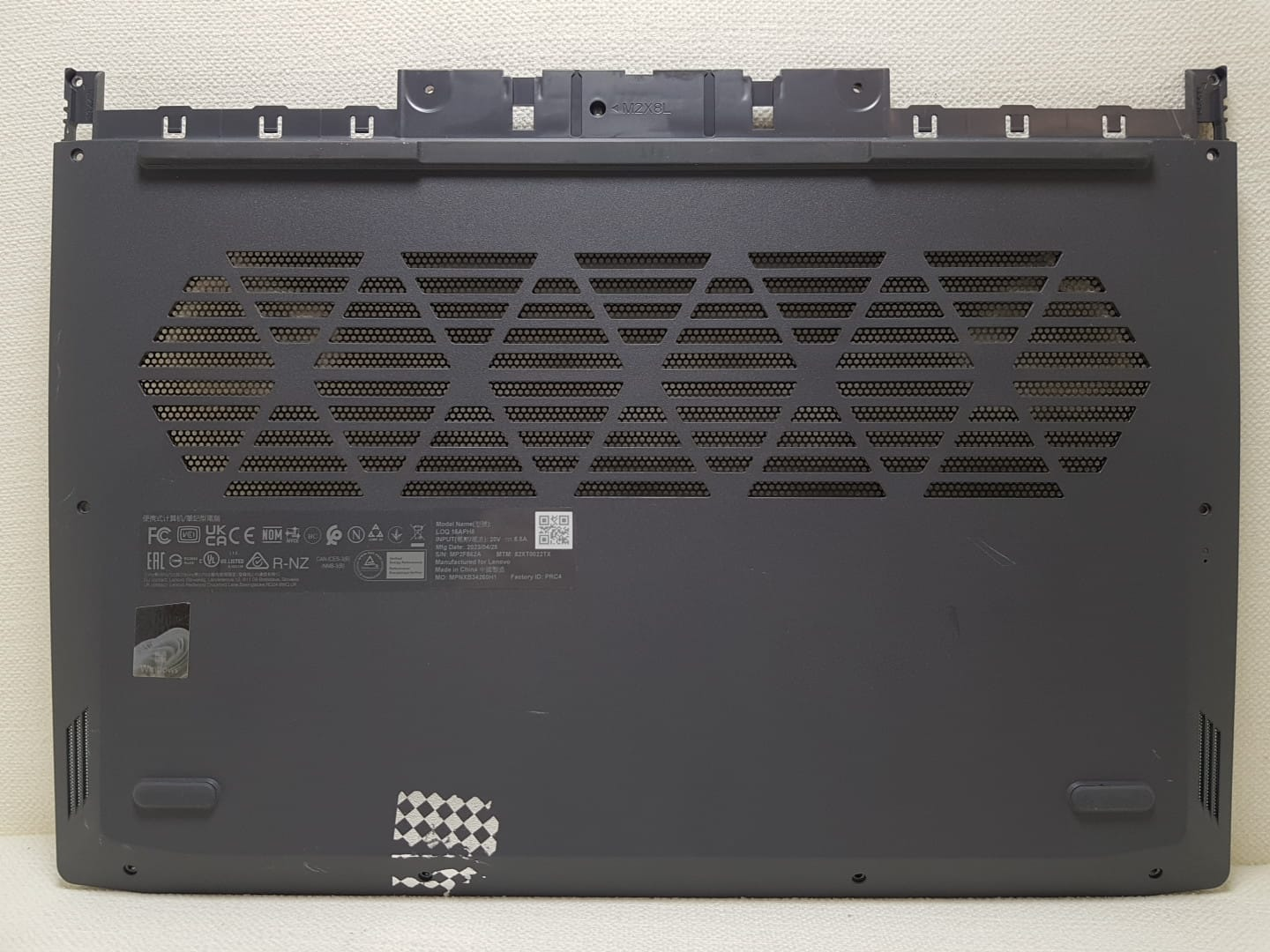

Laptopların alt kısmında bulunan küçük yükseltiler de aslında hava akışı için önemlidir. Bu ayaklar sayesinde cihaz masa yüzeyinden birkaç milimetre yukarıda durur ve fanların rahat şekilde hava çekebilmesi sağlanır. Kullanıcıların fark etmediği noktalardan biri de budur. Çünkü laptopun hava alabilmesi için altında küçük de olsa boşluk bulunması gerekir.
İşte Bazı Örnekler; Sırasıyla Monster Abra, ASUS ROG, Lenovo LOQ, Nitro 5-AN15

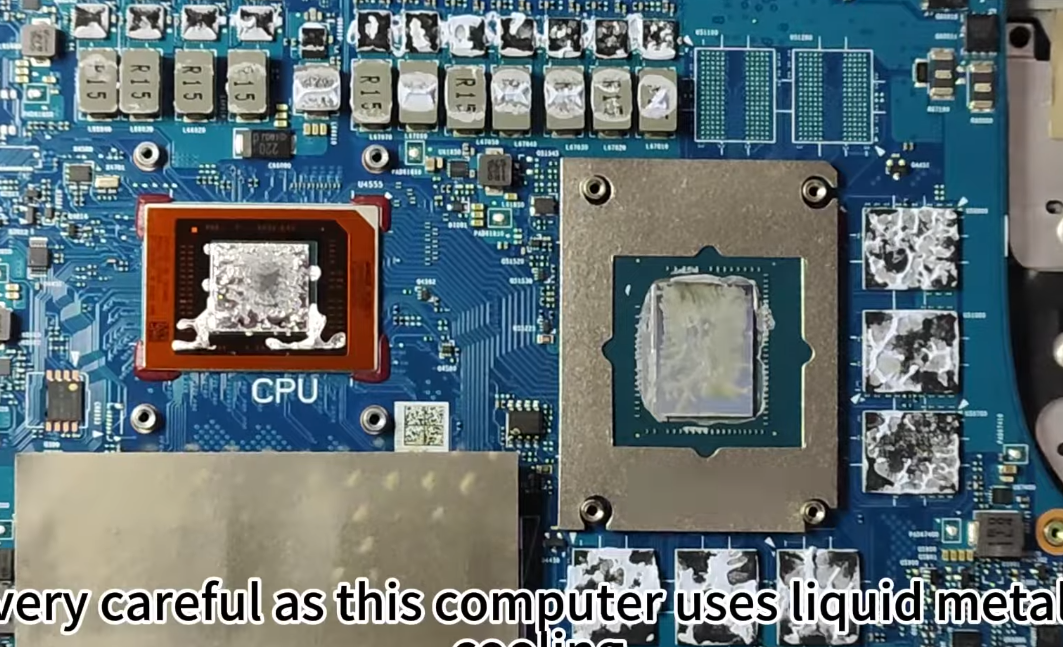

Üst düzey laptoplarda son yıllarda öne çıkan teknolojilerden biri de sıvı metal soğutmadır. Geleneksel termal macunlar işlemci ile soğutucu yüzey arasındaki boşlukları doldurarak ısı transferi sağlar. Ancak sıvı metal çok daha yüksek ısı iletkenliğine sahip olduğu için sıcaklığı daha verimli şekilde aktarabilir. Sıvı metal genellikle gallium bazlı özel alaşımlardan oluşur ve standart termal macunlara göre çok daha iyi termal performans sunar. Bu sayede işlemci sıcaklıkları birkaç dereceden daha fazla düşebilir. Özellikle yüksek performanslı gaming laptoplarda bu fark oldukça önemlidir çünkü birkaç derecelik düşüş bile işlemcinin daha uzun süre yüksek frekansta çalışabilmesini sağlar.
Riskli mi? Sorusuna İthafen:
Kullanımı oldukça risklidir. Normal termal macunların aksine elektrik iletkenidir. Eğer yanlış uygulanırsa anakart üzerindeki bileşenlere temas ederek kısa devreye neden olabilir? Bu yüzden üreticiler sıvı metal kullanılan bölgelerde özel koruma katmanları ve izolasyon yöntemleri kullanır. Kullanıcı tarafında uygulanması ise deneyim gerektirir. Son yıllarda özellikle premium gaming laptop üreticileri sıvı metali daha sık kullanmaya başladı. Çünkü modern işlemciler çok yüksek güç tüketimine ulaştığı için standart soğutma çözümleri bazen yeterli olmayabiliyor. Sıvı metal sayesinde daha düşük sıcaklık, daha sessiz çalışma ve daha stabil performans elde etmek mümkün hale geliyor.

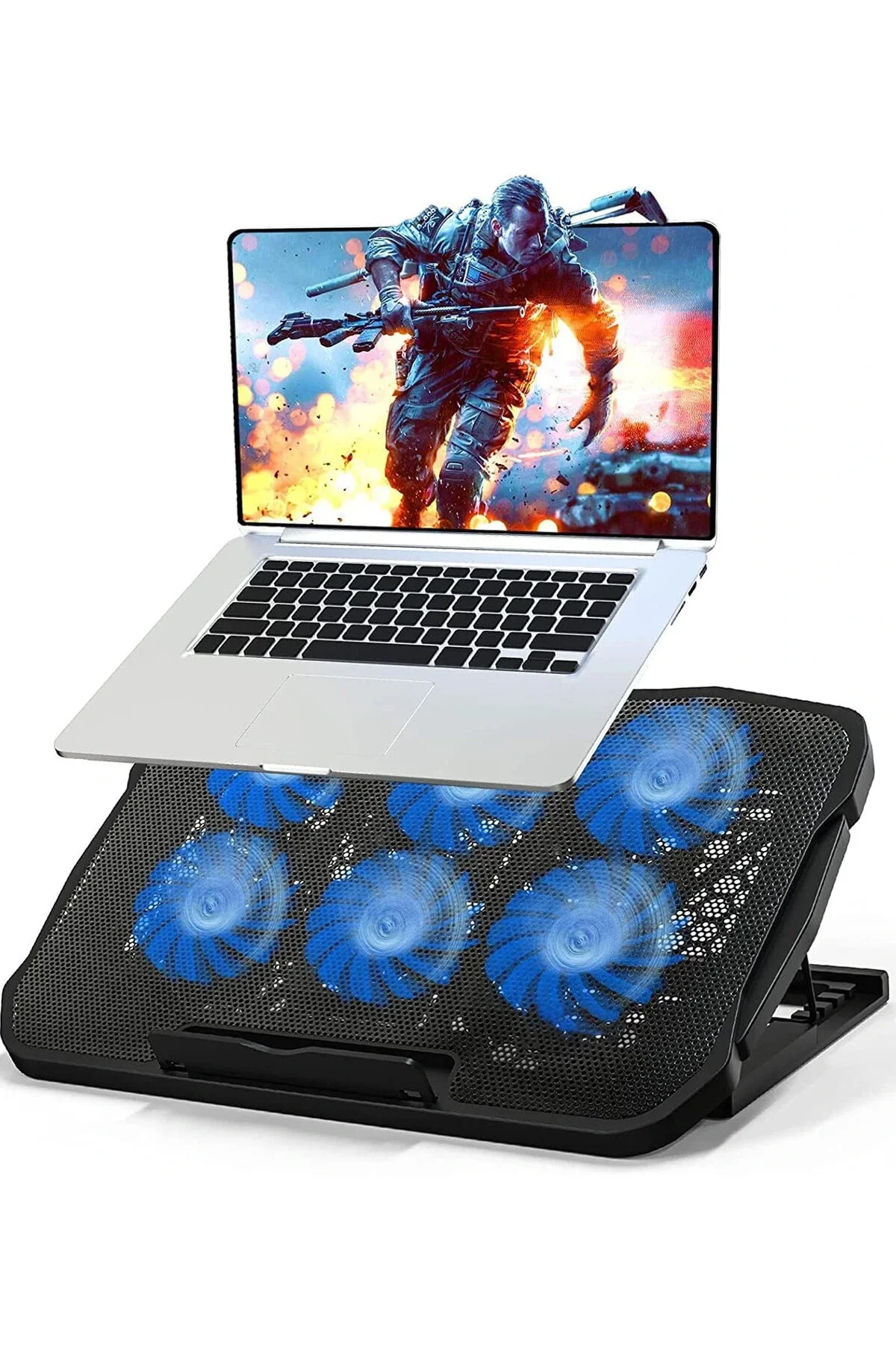

Stant mı Daha Faydalı, Yoksa Soğutucular mı?​

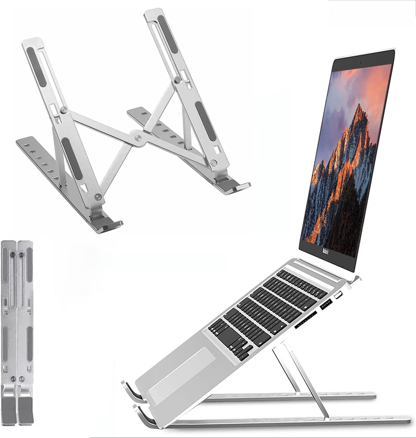

97-98 derecelere kadar çıkan ASUS TUF F15'imin ısı problemini 200 liralık basit bir stant ile çözdüğümü vurgulamalıyım. Elbette ki bu "Soğutucular gereksiz, alınmaz" demek değil fakat arada bir fiyat farkı oluyor. 300-500 liraya iyi bir stant bulabiliyorken giriş seviye soğutucular bile 1000 lira seviyelerinden başlıyor. Şahsi görüşüm, soğutucu alınacaksa premium bir şey tercih edilmeli. Haricinde stantların yeterli olacağı kanısındayım. Zaten önemli olan alt kapaktaki hava giriş çıkışının rahatlatılması, ki stantlar bunu yaparken epey iyi iş yapıyorlar. Temel amaç cihazı masadan yükseltmek olduğu için uzun süre çalışan veya ince kasalı laptop kullanan kişiler için hem sıcaklık hem de ergonomi tarafında ciddi avantaj sağlayabiliyor.
Sıcaklık Değerlerine Etkisi?
Stant kullanımı mucizevi şekilde 20 derece düşüş sağlamaz ama özellikle ince kasalı laptoplarda birkaç derecelik fark bile önemlidir. Çünkü modern işlemciler sıcaklığa göre performansını otomatik ayarlar. Benim cehennem ateşi F15'i 97 derecelerden 86-87'lere düşürdüğünü iyi hatırlıyorum.

Boruların içinde özel sıvı yok. Su var, saf su. Koruma amaçlı eser miktarda yardımcı eklenebilir. Başka sıvılar kullanılabilir. Yine de asıl olay borunun iç şeklinde. Farklı sıvı kullanımının etkisi şekil yüzünden elde edilen kazancın yanında sıfır.
Amonyak, Asetat gibi örnekleri biliyorum fakat kimyasal uyum sorunları yaşanabiliyormuş, bir de buharlaşma noktası daha alçaktan seyrediyor sanırım. Ki kullanılsalar bile muhtemelen maliyeti de daha yüksektir diye tahmin ediyorum. Su + Bakır uyumu iyi çalışıyor gibi görünüyor.

Aslında bazı laptoplarda VC var diye biliyorum, hatta bazı ekran kartlarında da var. Maliyet ve tasarım esnekliğinden dolayı boru kullamak daha mantıklı kalıyor firmalara göre.
Güzel rehber olmuş MSI Vector laptop'da bir soğutucu alacağım. Yanardağ gibi alevniyor Zalman düşünüyorum.
Güzel rehber olmuş MSI Vector Laptop'da bir soğutucu alacağım. Yanardağ gibi alevniyor Zalman düşünüyorum.
Öncelikle daha düşük maliyetli olarak laptop stantı denemenizi tavsiye ederim. Kendi adıma konuşmam gerekirse soğutucudan daha çok faydasını gördüm.
