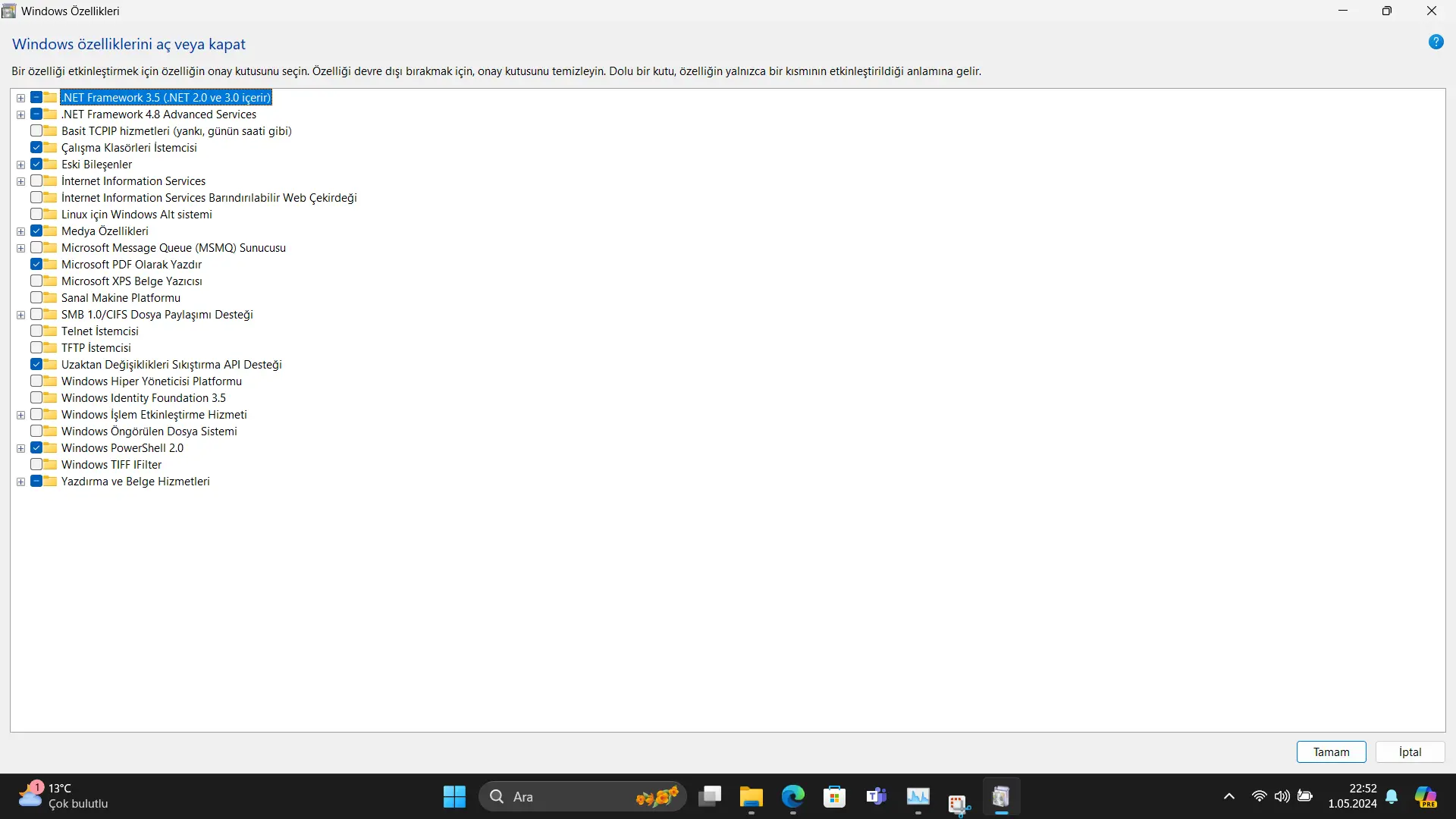

Sanallaştırmayı da kapat. Belleklerin temiz çıktığı bir durumda sanallaştırma kapalıyken sistem hala mavi ekrana düşüyorsa servise götürmek gerekebilir.

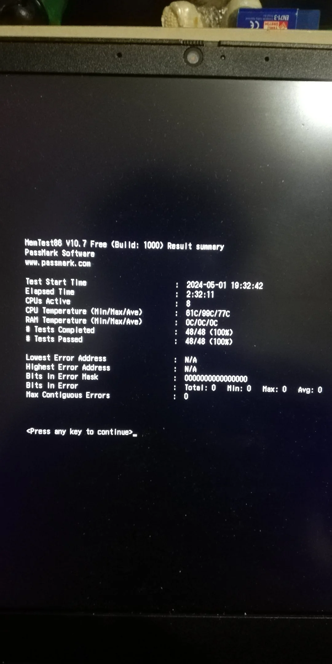

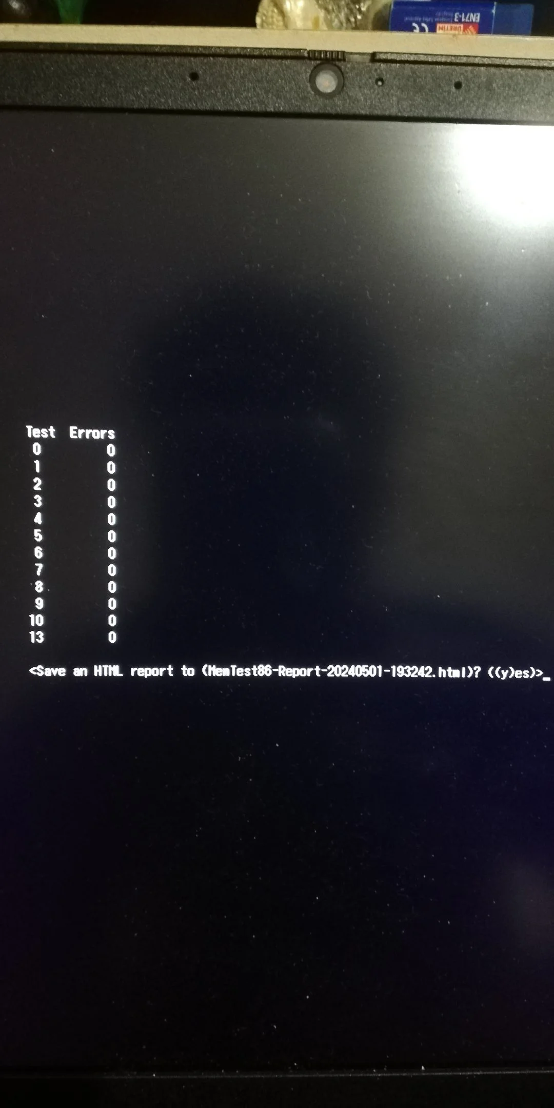

Testi gerçekleştirdim. Bir sorun gözükmüyor. Sanallaştırmayı nasıl kapatacağım?

AMD VTT değil de AMD SVM olarak geçiyor onu kapattım. Daha önceden etkin yazıyordu şimdi böyle gözüküyor.

Uzun süredir bununla uğraşıyorum. Mİnidump dosyalarında AMD'yi görünce sürücü kaynaklı diye düşünüp DDU ile ekran kartı sürücülerini (NVIDIA ve AMD ikisi de) güvenli modda kaldırıp bir daha kurdum.
Sürücüleri, Windows'u, BIOS'u güncelledim. BIOS sıfırlamıştım önceden. İçini de temizledim. Bad sector taraması da yaptım sorun gözükmüyor. Hızlı başlatmayı da kapattım. CMD üzerinden SFC /scannow ve DISM komutlarını da denedim. Tüm bunlara rağmen düzelmedi. Sanallaştırmayı ilk defa sizden duydum. Dediklerinizi yaptım. Umarım düzelir. Düzelmezse mecbur teknik servise götüreceğim. Şu an için başka bir şey yapmama gerek var mı? @bicy

Merhaba,
Şu anlık başka bir şey yapmana gerek yok.

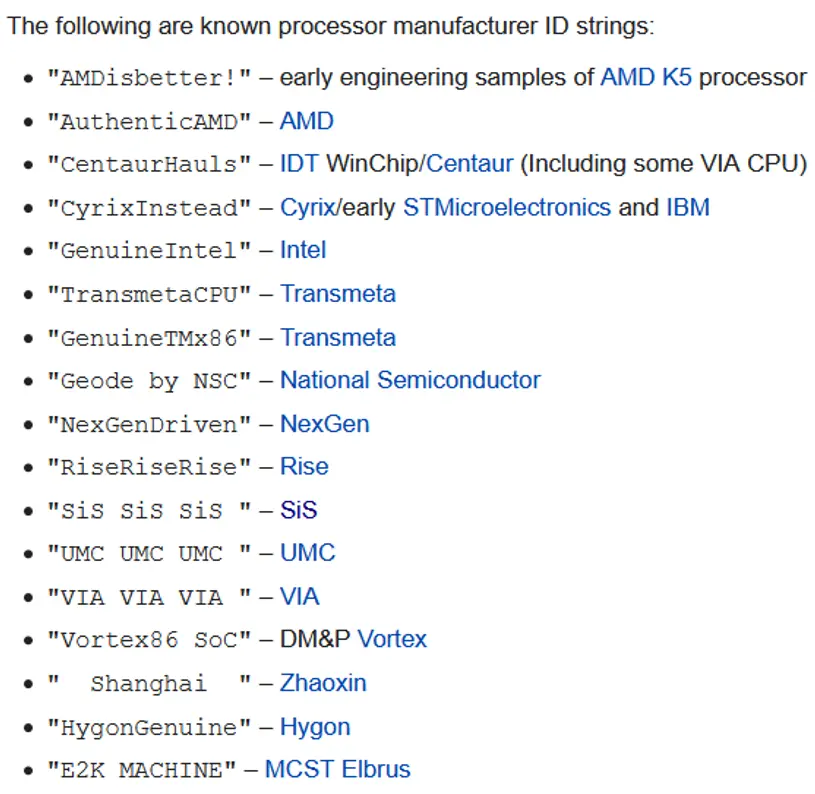

AuthenticAMD.sys işlemcinin PRCB'sinde bulunan bir CPU satıcı dizesini ifade ediyor. Intel'de de aynısı var ama bunun yerine GenuineIntel.sys olarak adlandırılıyor. Bunların birincil amacı işlemcinin orijinal olduğunu belirtmeleridir ayrıca. CPU_VENDORS adı verilen bir numaralandırmada barınıyorlar.
