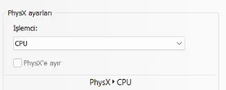

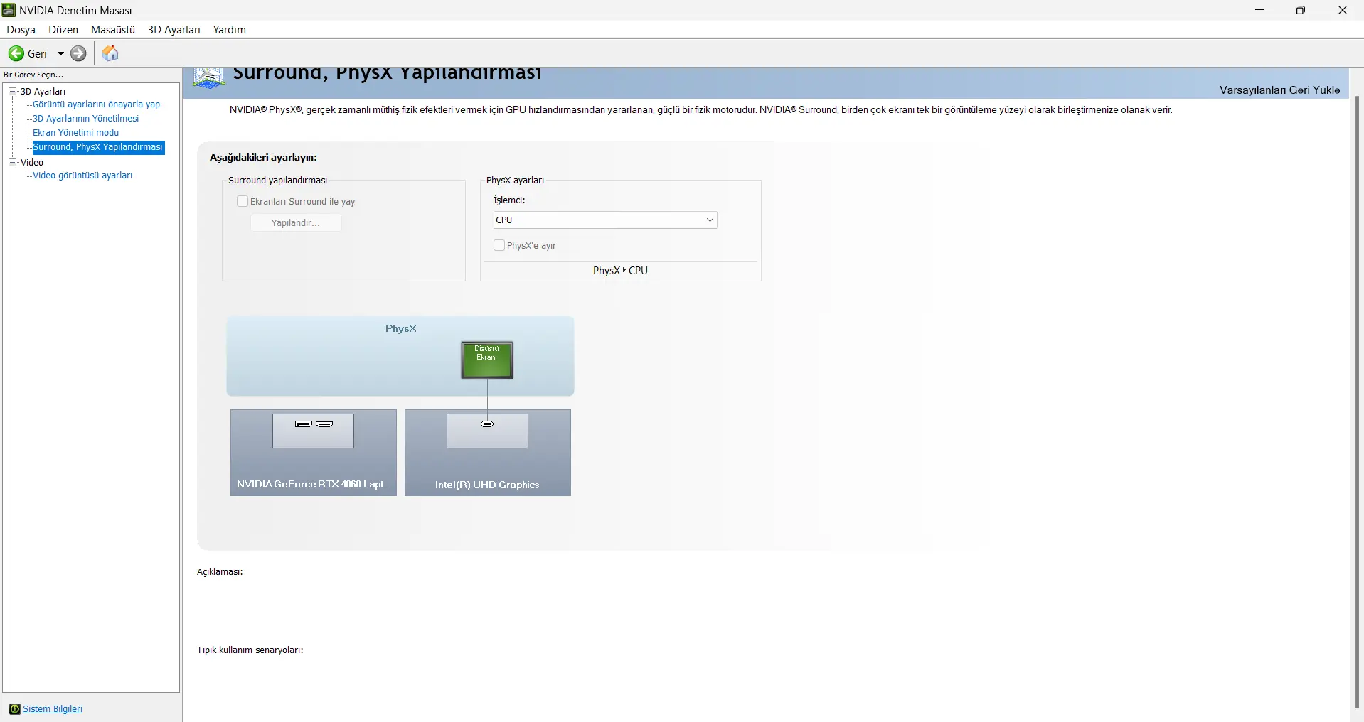

Bu şekilde hocam.

Type-C to DP kablo kullanarak harici karttan görüntü alabilirsiniz. HDMI ve DP dGPU üzerinde.
Programda öyle göstermiş ama DP bulunmuyor laptopta. Sadece HDMI 2.1 ve Type-C portu var. Type-C to HDMI kablo ile televizyonu bağlarsam Nvidia kullanabilirim yani doğru mu anladım?
Programda öyle göstermiş ama DP bulunmuyor laptopta. Sadece HDMI 2.1 ve Type-C portu var. Type-C to HDMI kablo ile televizyonu bağlarsam NVIDIA kullanabilirim yani doğru mu anladım?
Zaten Type-C portu DP destekliyor, ondan o şekilde gözükmesi normal. Dediğim kabloyla kullanabilirsiniz.
Ege hocamin dediklerine ek olarak, PhysX icin CPU'yu secmissiniz. Boyle yapmayin, sistemde NVIDIA bir GPU varken PhysX islemesi icin CPU kullanmak oldukca verimsiz. Harici GPU'nuzu secin bu kisimda. Oyle ufak bir oneri.

Hocam değiştireyim şimdi. Yeni aldım daha laptopu varsayılan olarak öyle gelmiş. O ayarı açınca Nvidia GPU sürekli açık mı kalıyor?
Hayır sadece öncelik veriyor. NVIDIA GPU'nun sürekli açık olması için MUX Switch kullanmanız gerek.
