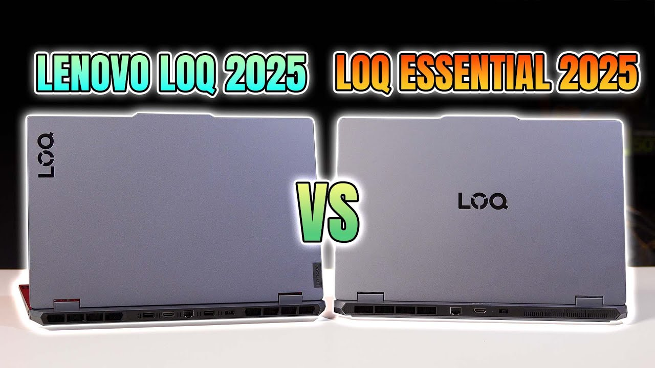

Normal LOQ Serisi İle Arasındaki Fark​
Haydi diyelim 65 W TGP değerini sorun etmediniz. İşte o zaman asıl problem LOQ Essential'ın kötü olması değil, normal LOQ ile arasındaki farkın her zaman fiyatına yansımaması. Essential modelleri daha düşük maliyetli bir platform olarak tasarlanmış durumda. Dolayısıyla standart LOQ modellerine göre bazı noktalarda kırpılması şaşırtıcı değil.
Örneğin normal LOQ ile Essential arasında birkaç bin lira fark varsa, Essential'ın sunduğu avantaj oldukça anlamsız. Biraz daha fazla verip daha yüksek GPU güç limitine ve daha güçlü termal yapıya sahip normal LOQ'u almak çok daha mantıklı. Essential'ın gerçekten anlamlı olduğu senaryo ise fiyatının normal LOQ'dan belirgin şekilde düşük olması. Ama 2026 Ağustos ayı için konuşacak olursam şu an, 35-40 liradan aşağı LOQ Essential yok. E üstüne 3-5 daha koyar doğru düzgün bir şey alırım. Değil mi?

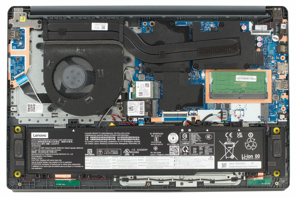

Almamak için bir neden daha söyleyeyim. Anakart fotoğrafında da görüldüğü gibi LOQ 15IAX9E'lerde yalnızca 1 adet RAM yuvası var. Essential 15IRX11'lerde ise çift yuvaya dönülmüş.
