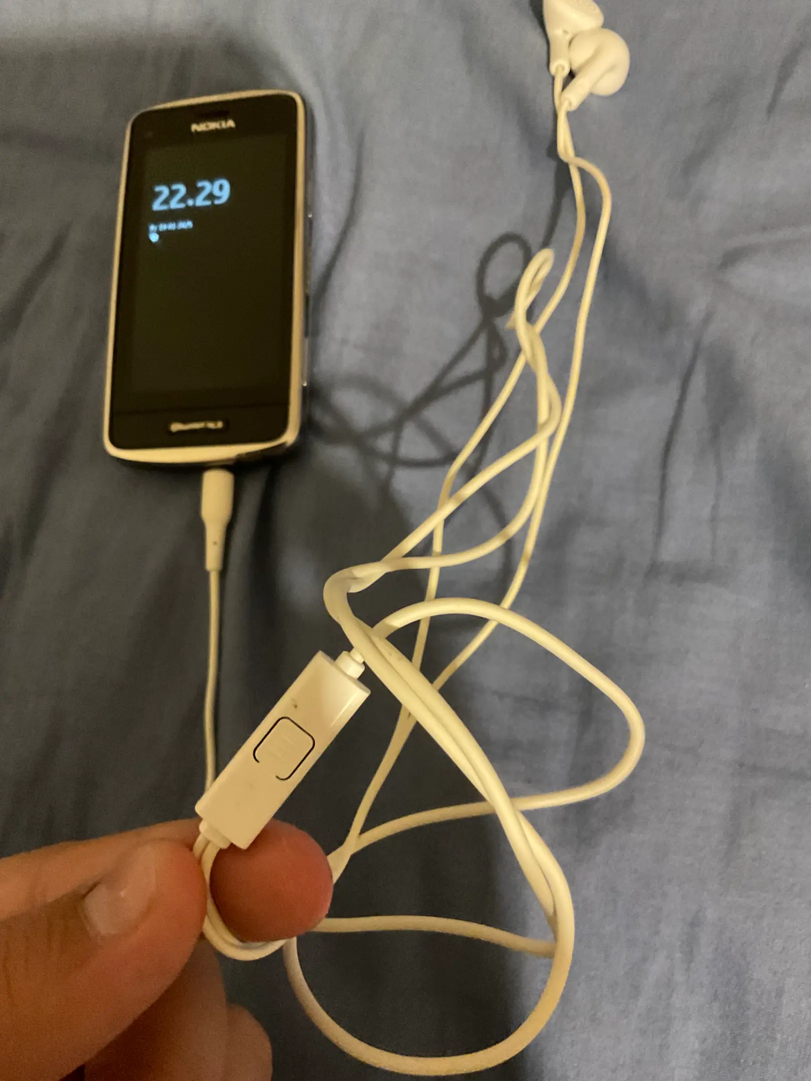

Kulaklığın üzerinde bir tuş var ona basınca ses normal geliyor tuşa basmayınca 50 TL'lik hoparlör gibi ses çıkıyor. Nasıl düzeltebilirim?
Cihaz: Nokia C6-01
Kulaklığın kullandığı pinout nedeniyle olabilir. Eski Nokia cihazlar (Genellikle 2011 yılı ve öncesinde üretilenler) OMTP kullanıyormuş, günümüzde ise CTIA kullanılıyor. Çözmek için çevirici adaptör alabilirsin. Tuşa bastığında sadece 3. ve 4. pinlere kısa devre yapıyorsunuz, bu nedenle ses düzgün geliyor.
