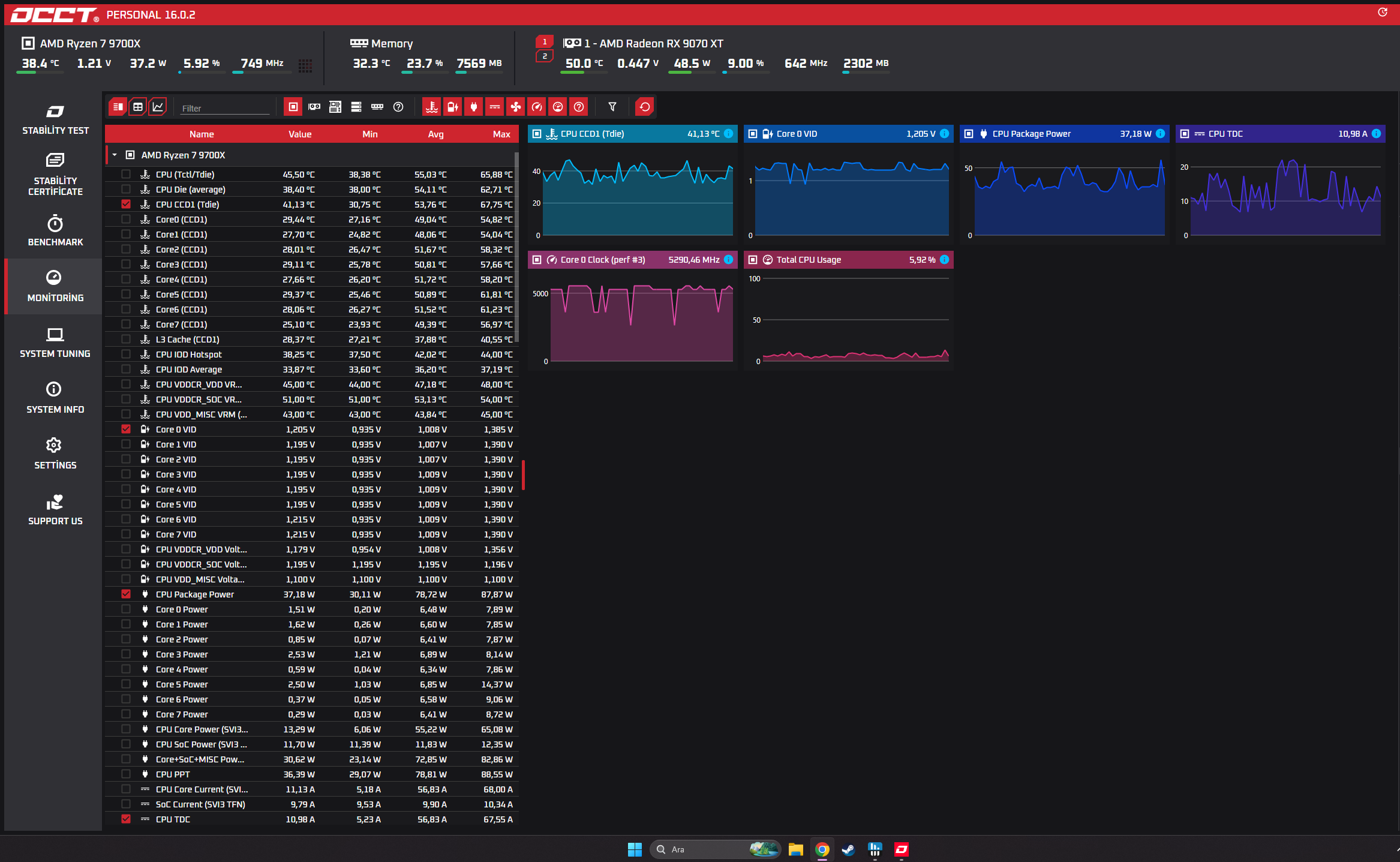

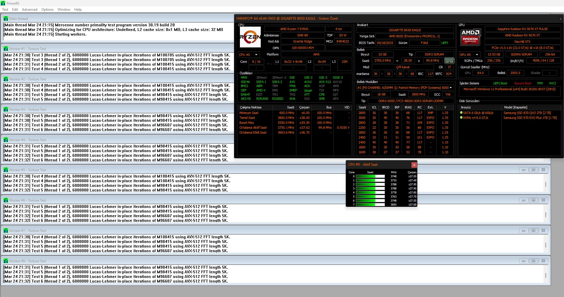

@SYCL, test verisi iletin.
Bir ihtimal boşluk oluşmuş, bir ihtimal yazılım (devir ayarı), bir ihtimal direkt fiziksel bir sorun olabilir.
Test verisini hangi uygulama ile yapmalıyım?
@SYCL, normal görünüyor, arızadan ziyade hava var muhtemelen. Bu tarz bir AiO için ses harici kolay kolay bir sorun yaratacağını düşünmüyorum.
