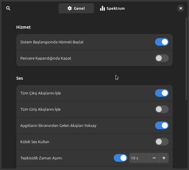

EasyEffects programını yükleyin sonra konuya eklediğim Sesdengeleyici.txt dosyasını .json yapın, (.json yüklememe izin vermedi). Sonra bu dosyayı .config/easyeffects/output/ klasörüne yerleştirin.
EasyEffects'i açıp sol üstte bulunan ön ayar butonuna basıp attığınız dosyayı yükleyin. Ayarlardan "Sistem başlangıcında hizmeti başlat" tuşuna tıklamayı unutmayın. Rehberimiz bu kadardı herkese iyi günler diliyorum.
