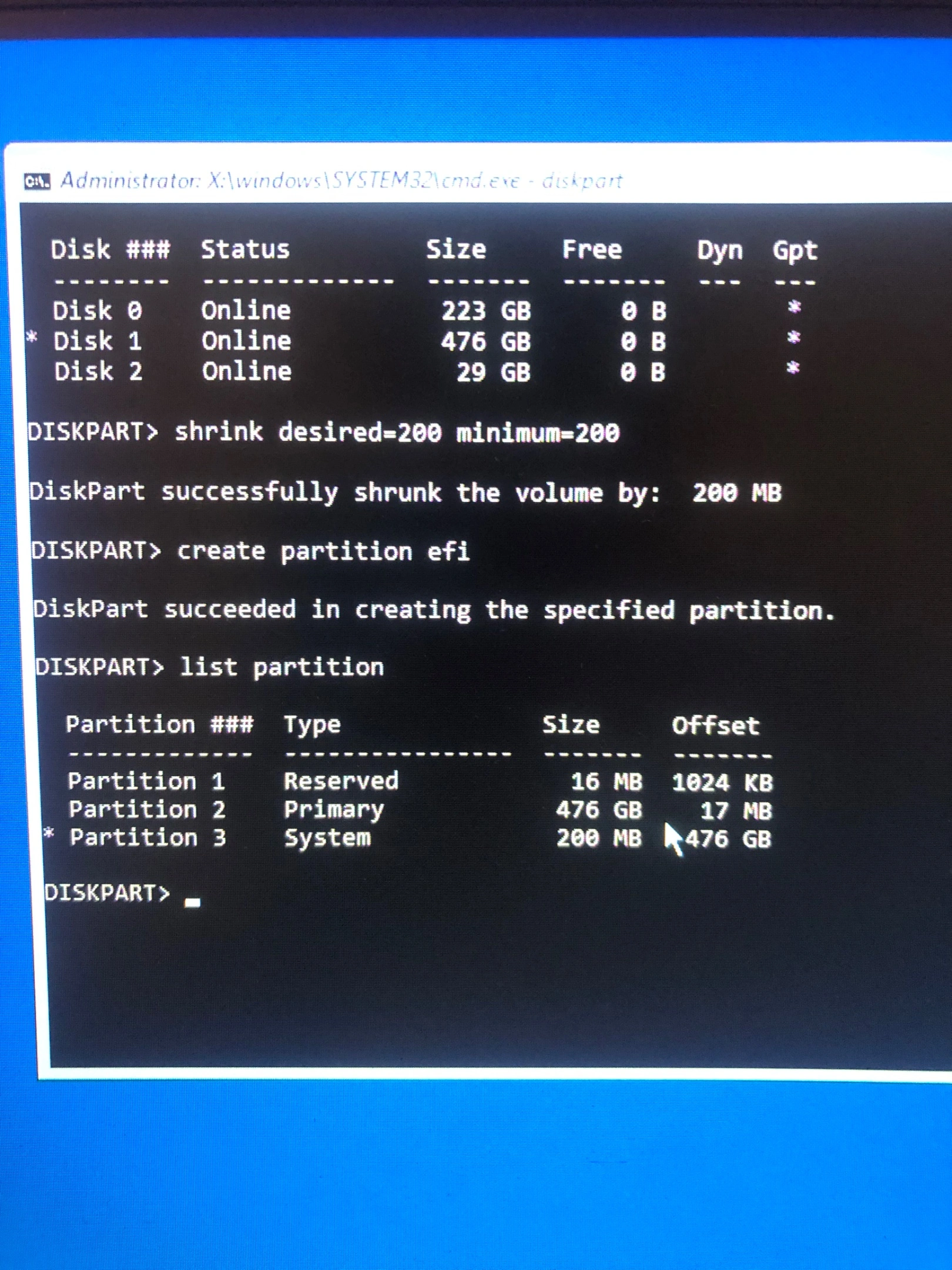

Recep bey teşekkür ederim bu kısımdayım ama EFI hangisi anlamadim (disk 1 M.2)
    868,5 KB · Görüntüleme: 106
@Recep Baltaş, SSD boot edilmiyor mu?
Ek= @keremc02 hocam /system bölümünü bağlayıp EFI klasörü var mı diye kontrol eder misiniz?
Kod:
sel part 2
assign letter =N
exit
N:
cd /efi
dir
