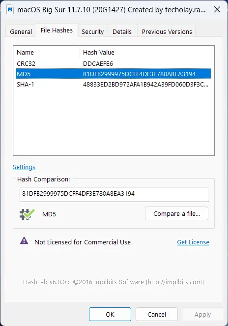

  • Windows'ta MD5 kontrolü yapmak için için bu programı indirin, kurun ve dosyaya sağ tuşla tıklayarak aşağıdaki resimde gösterilen sekmeye gelerek kontrol sağlayın.
  • macOS üzerinde kontrol yapmak için Terminal uygulamasını açın ve kontrol etmek istediğiniz değere göre aşağıdaki komutları girin:
    • Bu komutları yazıp boşluk bırakın ve .raw dosyasını sürükleyin, ardından enter tuşuna basın. Bu sırada dosya analiz edildiğinden sonucun çıkması 1 dakika falan sürebilir:
      • crc32
      • md5
      • shasum -a 1

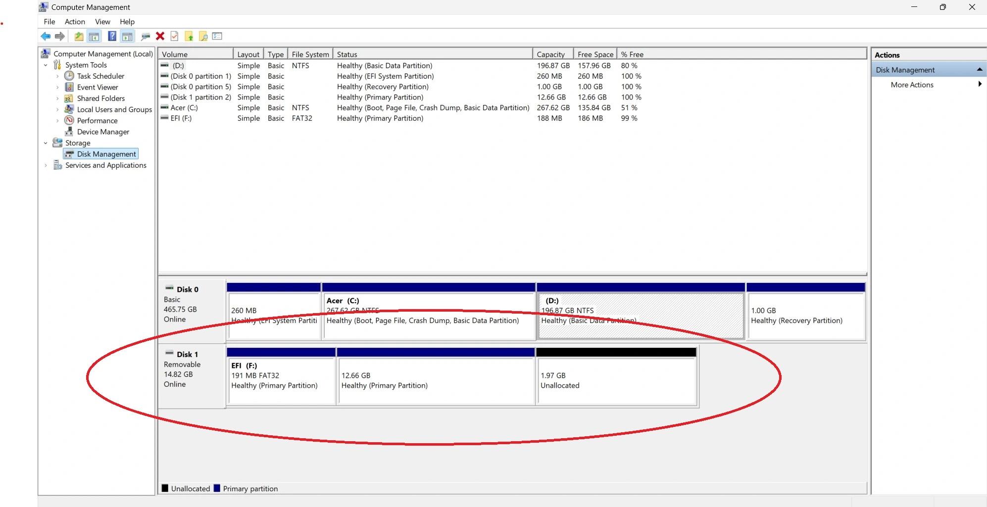

Büyük imajı indirdim. Balena ile usbye yazdım, 3 adet partition oluştu.
Ancak EFI dışındaki diğer iki partition a windows üzerinde harf atayamadığım için içine girip işlem yapamıyorum.
Disk yöneticisinde usb diskin içi aşağıdaki gibi görünmekte...
Hatam nerede acaba?
