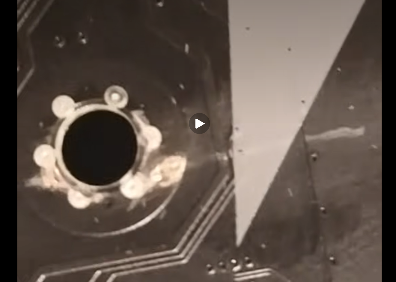

Merhaba dostlar.
Anakartı kasaya montajlarken arka taraftaki yükseltme vidaları anakarta hafif sürttü ve bazı vida yuvalarının çevresinde ufak hasarlar (çizikler) oluştu. Durumu net görebilmeniz için aşağıya bir video bırakıyorum.
Sizce bu durum ciddi bir sorun yaratır mı, anakart çöp olmuş mudur? Gördüğüm kadarıyla veriyolu üzerinde bulunan bir hasar yok ama emin olmak istiyorum içim rahat etmedi.
PCB üzerindeki devre yolları kopmadıysa ya da kısa devre olmadı ise sorun olmaz.
Hocam bir tane üstünden geçiyor ama sanki üstünü böyle sıyırmış gibi mi diyeyim öyle bir şey gibi geldi. Bunların üzerine boya atıyorlar galiba o boya gitmiş olabilir mi?
Sorun olmasa da bunu nasıl yapabildiniz ilginç? Yani darbeli matkap la mı sıkıyorsunuz? Veya aşırı mı abanıyorsunuz vidayı koyacaksınız öyle çok abanmadan yavaşça döndürüp tornavidanın durduğu yerde duracaksınız. Çeşme sıkar gibi sıkılmaz.
Devre üzerine denk gelirse elbet sıkıntı çıkabilir. Dikkatli ve yavaş olmanız lazım.
Tornavidadan veya vida sıkmasıyla olmadı zaten.
Hasar gören yerleri siyah keçeli kalem ile boyayıp @Michael MYERS'e satın anakartı
Hocam şu kısım için nediyorsunuz sıkıntı olur mu? Dediğim gibi anakartları boyamıyorlar mı? Veriyolu öyle kesilmiş gibi durmuyor çünkü. O boya aşınmış olabilir mi? Eğer öyleyse çok iyi olur çünkü diğer kısımlar da bir veriyolu yok tek bu kısım tedirgin ediyor.
