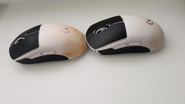

Kaplama (Coating)​
Önemli bir husus. Kalitesiz kaplama size 'ucuz' mouse kullanıyor hissiyatı verir. Pahalı bir mouse alsanız bile kaplama kaynaklı kalitesiz bir hissiyat verebilir. Örnek olarak Logitech G Pro X Superlight 2 modelini baz alalım.
Eki Görüntüle 244677
Gördüğünüz gibi sararma yapıyor. Bu model özelinde konuşalım:
Sararma sebebi kaplamasının kalitesiz olması değil, tere karşı dayanıksız olmasıdır. Fakat yine de kaplama kalitesi fiyatının hakkını vermiyor. Uzun lafın kısası alacağınız modelin kaplamasına dikkat edin.

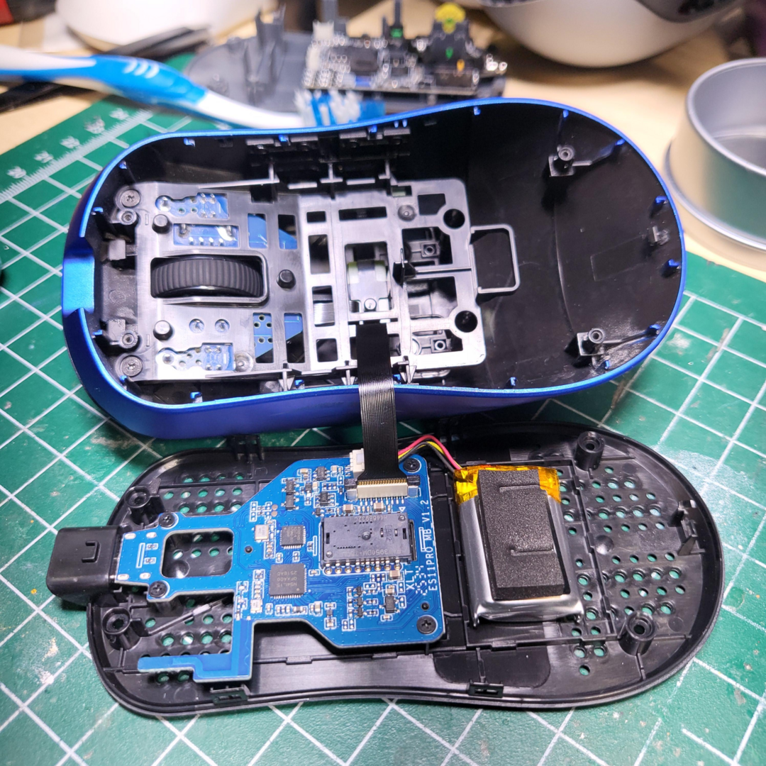

Gelelim benim en çok önem verdiğim noktalardan birisi olan malzeme kalitesine. Örnek olarak 2 sene boyunca kullandığım M800 Ultra'yı baz alalım.
İç yapısında herhangi bir destekleyici bile yok. Tamamen boş, sadece PCB yerleştirilmiş. Bu sebeple ilk birkaç ay sorun olmasa bile sonradan 'gacır gucur' sesler çıkartıyor.
Bknz.
Sağlam model olarak da Leviathan V4 modelini baz alalım. Kendisi önerdiğim bir model değil, özellikle Wraith üzerinden alanlar çokça kez scroll, switch ve de batarya sorunu yaşadı.
Eki Görüntüle 244678
RAWM, bu yapıya 'Whale Bone' adı veriyor. Gerçekten malzeme kalitesi çok iyi.
Alacağınız mouse modelinin malzeme kalitesini iyice araştırın.

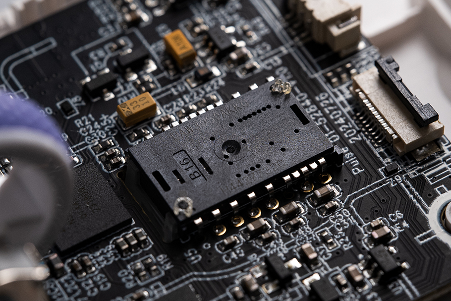

Sensör​
Bu kısımı fazla uzatmayacağım. 2.000 TL'ye aldığınız fare de bile PAW 3395 var zaten. PAW 3395 ve PAW 3950 arasındaki farkı hissedemezsiniz. Fakat alacağınız ürün de 3950 olması yine bir artı sayılabilir.
Eki Görüntüle 244679

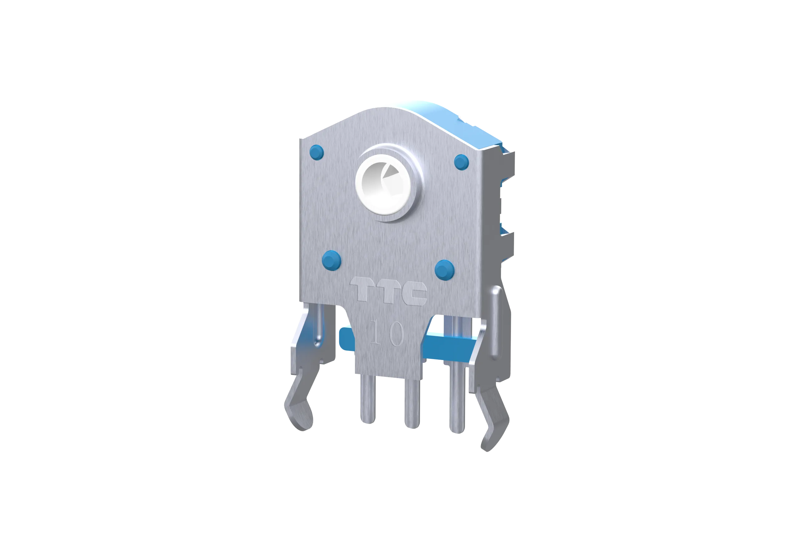

Encoder​
Razer mouse kullananların yeter artık dediği konu. Encoder. Son nesillerde bunu optik encoder kullanarak çözse de birçok modelinde hala kronik RAESHA encoder kullanılıyor.
En çok kulllanılan encoder markaları:
• Omron
• Kailh
• TTC
• ALPS
• RAESHA
Kullanılır. Piyasada genellikle mekanik encoderlar kullanılıyor. Yeni yeni optik encoderlara geçilmeye başlandı.
Optik Encoder: Herhangi bir temas yok, bu sayede bozulma oranı 0'a yakın.
Mekanik Encoder: Temaslı şekilde çalışır. Zamanla aşınır. Bozulma ihtimali optik encodera göre daha yüksektir.

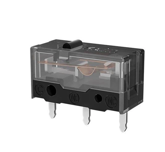

Switch​
Encoder da olduğu gibi, mekanik ve optik olmak üzere ikiye ayrılır.
• Omron
• Kailh
• TTC
• Huano
En yaygın olanlarıdır. Mümkün olduğunca optik switch seçilmeli. Çünkü yukarıda anlattığım 'temaslı/temassız' olayı switchler için de geçerlidir.
