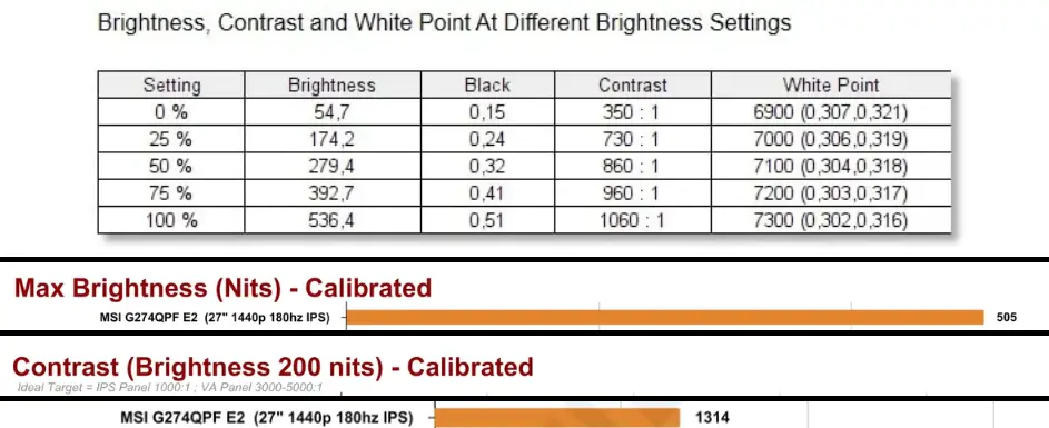

Maksimum Parlaklık, Minimum Parlaklık ve Kontrast Oranı​
Maksimum parlaklığı bir incelemede 535cd, bir incelemede 505cd ölçülmüş. Kontrast oranı ise bir incelemede 1300:1, diğer incelemede 1100:1 ölçülmüş. Test sapmaları olağandır, bu sapmaların kaynağı panel piyangosu da olabilir, kalibrasyon cihazı kaynaklı da olabilir.
Maksimum parlaklık değeri mükemmel, hatta şu ana kadar gördüğüm en yüksek SDR parlaklığa sahip monitörlerden birisi olabilir. Odanız bol bol ışık alsa bile rahatlıkla ekranını görebilirsiniz. Kontrast oranı ise tipik IPS standartlarının biraz üstünde ama yine de VA panel monitörlere kıyasla bir hayli geride.
Minimum parlaklık değeri de oldukça iyi, 50cd civarı ölçülmüş.

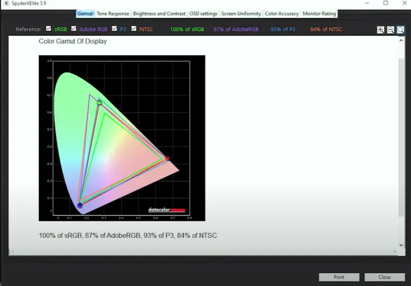

Renk Gamutu​
%93 DCI-P3, %87 Adobe RGB ve %70 Rec.2020 renk gamutu değerlerine sahip. Renk gamutu oldukça yüksek. sRGB Volume değerini ölçen olmamış ama tahminimce %140 civarıdır. Güzel bir renk doygunluğu elde edebileceğiniz değerlere sahip 4 farklı renk uzayında da.

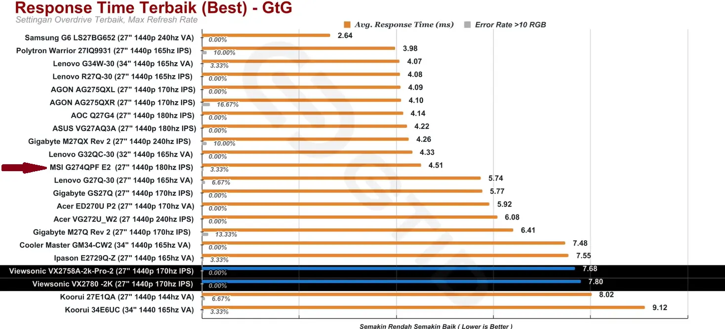

OverDrive Seçenekleri, Gecikme Süresi ve UFO Performansı​
Monitörün Normal, Fast ve Fastest olmak üzere üç overdrive profili bulunuyor. Fastest modunda overshoot hata oranının arttığını söylüyor inceleme sahipleri. Fast modunun en ideal mod olduğunu belirtmişler.
UFO testi yapmamışlar. Gecikme süresinin ise tablosu yok, sadece diğer monitörlerle olan kıyaslamasının olduğu bir sonuç ekranı var.
Piyasa monitörlerine yakın performans vermiş. Misal GS27Q, Q27G4 ve M27QX, incelemeler neticesinde iyi gecikme süresine sahip olduğu bilinen modellerden. Onlara yakın performans vermiş olması, gecikme süresi bakımından iyi olduğuna işaret.
