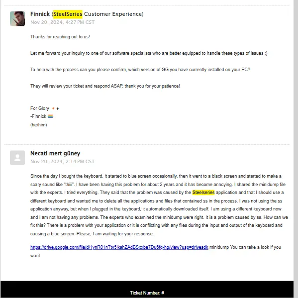

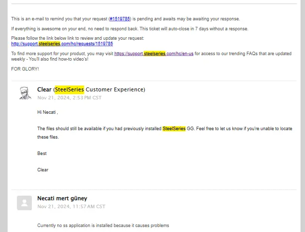

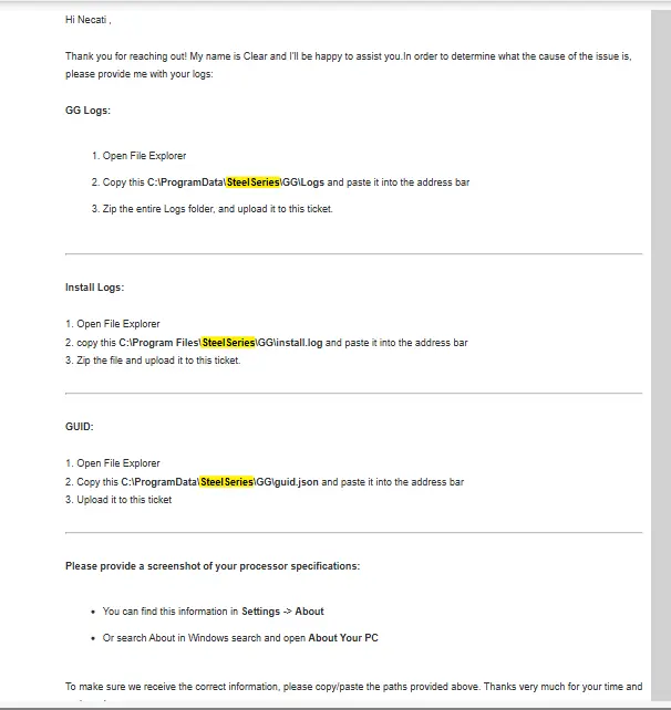

SS uygulamasını yükleyip klavye ve fareyi artik takayım mı yoksa bir süre daha beklemeli miyim? Ya da direkt takıp kullanayım kendisi mi yüklesin? Yüklerse tabii.Aygıt Yöneticisi > gizli aygıtlar altında SteelSeries klavye sürücünü görüyor olman lazım. Bu sürücüyü Aygıt Yöneticisi'nden kaldır ve muhtemelen sonrasında Windows bu sürücüyü tekrardan kurmak için bir Update çıkaracaktır.(farklı bir SS aygıtı varsa.) Sorun klavye değil, sorun sürücü. Windows'un bu kuracağı yeni sürücü işe yarayabilir. (farklı bir aygıt yoksa kurmaz) şu anlık farklı bir klavye ile dediğimi deneyin ki eğer sorun çıkmazsa eski klavyenizi geri takın diyebileyim. İlla görmek istiyorsanC:\Windows\System32konumuna gidip sshid olarak arama yaparsan ilgili sürücüyü görürsün.
Merhaba, şu anlık sorun yok. SteelSeries desteğe mesaj atmıştım ve bunları yazmış, senin bu konu hakkındaki düşüncelerin neler?Hayır. Sistem ne sürede mavi ekran veriyorsa o süre zarfında bekle ve kontrol et. Eğer şimdi çıkarırsan hiçbir anlamı olmayacak.
