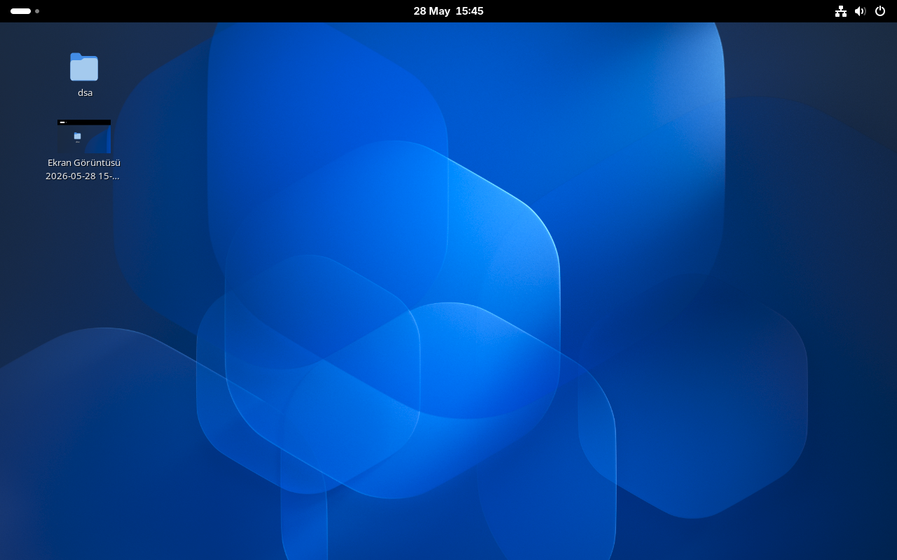

Öncelikle sorunun sebebini anlamamız lazım: GNOME masaüstü ortamının felsefesi sebebiyle masaüstünde ikonlar gözükmüyor. Bu sorunu Nemo dosya yöneticisi ile çözeceğiz. Linux Mint geliştiricileri, GNOME'daki bu duruma tepki olarak Nemo yazılımında bu özelliği sürdürmüşler.

Sonrasında sistemi yeniden başlatın ve masaüstü ikonları artık masaüstünde gözükecektir.
