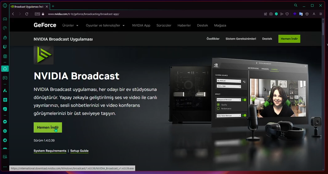

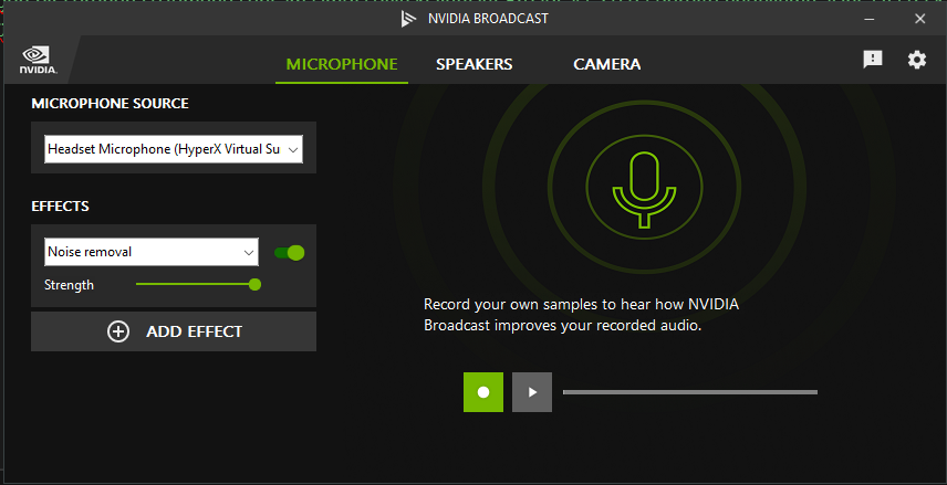

Bugün bir sorunun çözümünü sunacağım. Şimdi söyle ki NVIDIA Broadcast 2.0 da gürültü engelleme açınca ya da kamera açınca çok GPU yiyor bayağı yani 1.4.0.39 sürümünde en azından %25 yiyordu. 2.0'da ise %100'lere kadar çıkıyor aniden ve bu sorunu çözmek için sürüm düsürmemiz gerek. Peki nasıl düsüreceğiz? Şimdi 2.0'dan 1.4.0.39 sürümüne düsüreceğiz.
İndirme linki = NVIDIA_Broadcast_v1.4.0.39
Ha bu arada link bastığınız an indirir peki neden mi diyeceksiniz çünkü ben programı indirmistim zamanında ve indirme sayfasını gidip indirme linkini kopyalamıstım.
Hatta sizin için asağıya resim bıraktım oradan bakabilirsin nasıl orijinal indirme linkini bulduğumu görebilirsiniz arkadaşlar. Öncelikle yapamayan olursa diye video koyayım dedim buradan izleyip yapabilirsiniz.

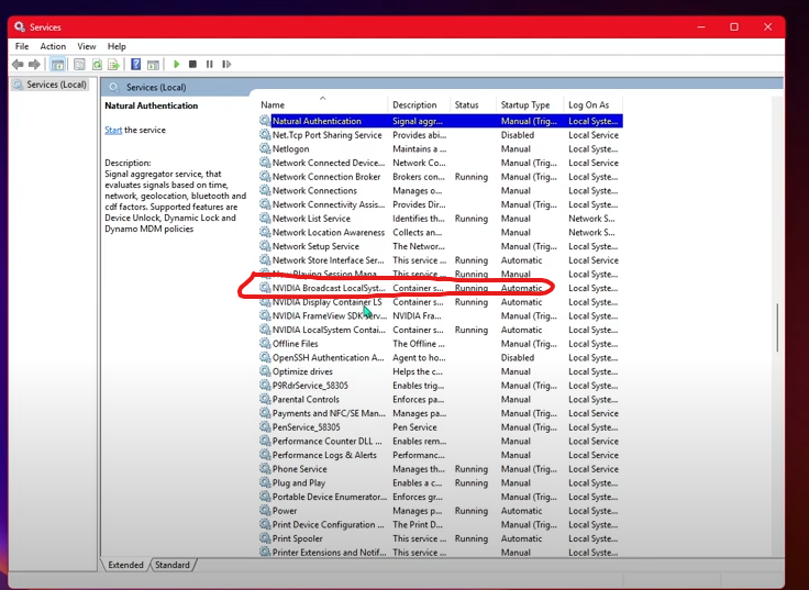

Ha simdi diyeceksiniz bir de bu sürümde broadcast kamera özelliği en son sorunlu idi diyeceksiniz söyle arkadaşlar o sorunu bir tane servis var o kapalı olunca kamera açılmıyor Windows 11 24H2'de.
Bu sorunu çözmek için de o servisi stop start yapıyoruz, bu kadar. Yine yapamayan olursa diye video asağıya bırakıyorum. Genelde ben video ile anlatıyorum çünkü kullancılar uygulamalı daha iyi anlıyor. Eğer yayın yapacaksınız önce OBS açın sonra tarayıcıları açın yoksa önce tarayıcıyı açıp OBS açarsanız kamera bug giriyor. Nedeni şu; önce gidip Opera veriyor broadcasti, o yüzden OBS veremiyor bug oluyor haliyle.
