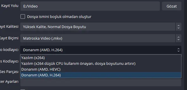

Hiçbir ayarı ellemedim sistemim i3-12100F RX 6600 yazmayı unutmuşum yayın açmayacağım depolama olarak sorunum yok ama video gönderirken acı çekerim.
    14,5 KB · Görüntüleme: 107

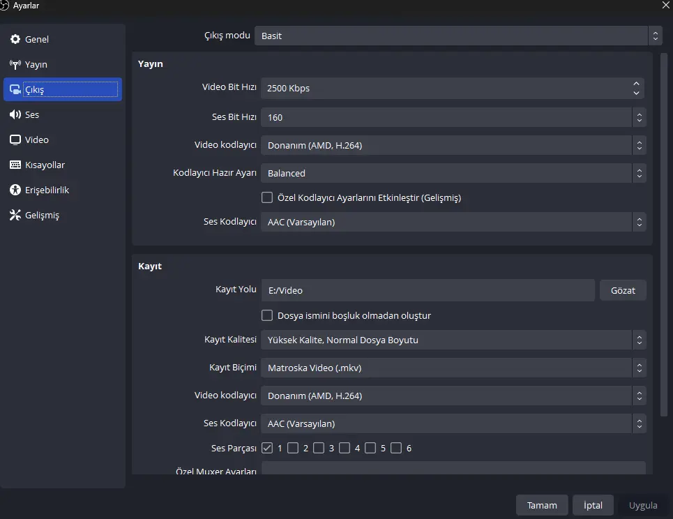

Gelişmiş'e alabilirsin daha detaylı ayar için. Aslında yapman gereken pek bir şey yok. Bit hızını 2500'den 25000 yapabilirsin Ses kodlayıcı zaten Aac'da kalsın. Kodlayıcı olarak da h.264'da kalsın
En iyi hali bu diyebilirim aslında, kayıt biçimi mkv'da kalması iyi olur zira elektrik kesintilerinde kayıdı tamamen kaybetmeden durduğu yerden alabilirsin. Ve her cihazda oynatabileceğin en sorunsuz kayıt biçimlerinden biri.
