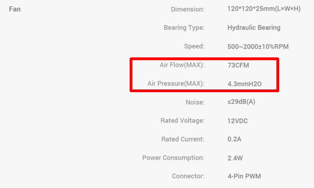

Kullanılan Fanlar​
Üzerindeki fanlar gayet iyi. Hidrolik rulmanlı, 7 yapraklı bir fan. Ses olarak da başarılı demek mümkün.
Fanların özellikleri:​
  • 120 mm
  • 500 - 2000 RPM
  • 29 db ses
  • Hidrolik rulman
  • 3 pin ARGB
  • 4 pin PWM
  • 73 CFM
  • 4.3 mm H2O
Şeklinde. Sessizlik olarak bu fiyata tatmin edecektir.
