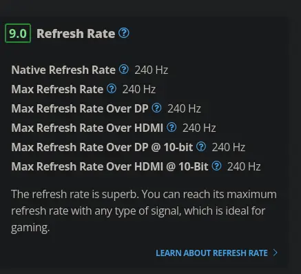

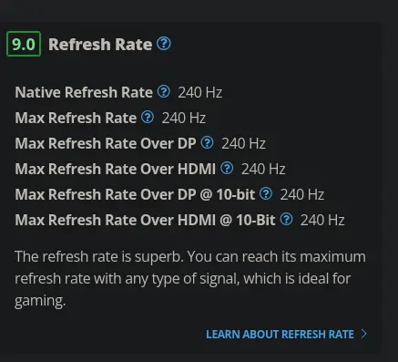

Yani 3 kere üstüne bastıra bastıra sordum. Dedim ki bazı monitörlerde 10 bitte Max Hz desteklemediği oluyor bu da öyle modellerden mi diye, o da yok destekliyor 10 bit 240 Hz dedi.
Rtıngs incelemesini baz aldım. Dediğiniz gibiyse raporlamakta fayda var. Gerçi 27 ile 32 inch modeli arasında farklar vardı sanırım.
Eki Görüntüle 81507
