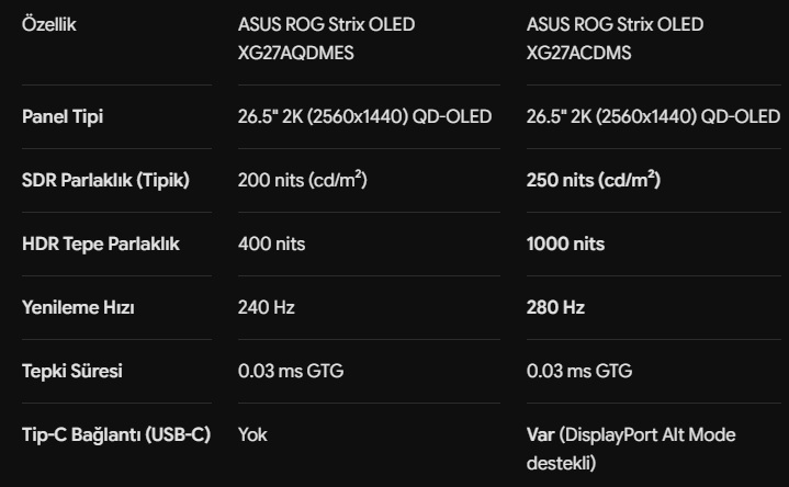

OLED monitör alacaktım, modeli kafamda netleştirmiştim. Sonradan gözüme bir şey çarptı. 240 Hz 2K ASUS bir model arıyordum. Almayı düşündüğüm model ASUS XG27AQDMES'di; fakat sonradan bakınca monitörün parlaklığının kendi sayfasında 400 nit olduğunu gördüm. OLED monitörler için düşük bir değer yanlış bilmiyorsam. Bu nedenle diğer monitörlere göz atmaya başladım, hepsi mi böyle diye ve bütçeme uyan tek QD-OLED'in ASUS XG27ACDMS olduğunu gördüm. Aynı monitörün sadece 280 Hz olanı gibi. Bu modelin parlaklığı ise 1000 nit olarak belirtilmiş. Aralarında çok fiyat farkı yok, yaklaşık 2.000 TL civarı sanırım. 1000 nit olması daha mı iyi olur? Parlaklığın fazla olması OLED yanmasını hızlandırır mı?

1000 nit HDR'da geçerli sadece, normalde 250 ile 300 arası olur ve zaten özel ayar yapacaksın, yanma VSS konusunda sıkıntı yaşamazsın. 40 Hz için 2.000 TL fark verme. %90'ı aynı QD-OLED'lerde nit olarak. HDR açıp film izlerim diyorsan al tabii ama çok fazla HDR kullanmam diyorsan hiç gerek yok bence.
Kısaca atayım resmini, Gemini de direkt açıklıyor.

O zaman sadece 40 Hz için almış oluyorsun, ya da %25 standart parlaklık için. Sana kalmış tabii ama ciddi bir fark görmeyeceksin aralarında.
