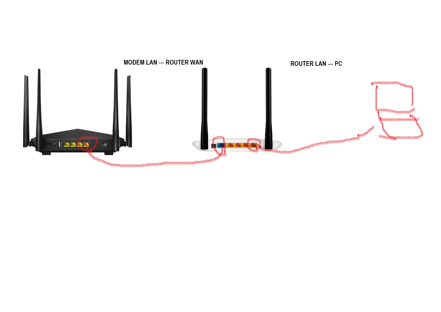

Bağlantı şu şekilde olmalı:
Modem lan portu> Ethernet > router WAN portu
Eki Görüntüle 106856
Ayrıca arayüze giremiyor musunuz?
Luci(arayüz) yüklediğinize emin misiniz?
Şimdi hocam tekrar deniyorum Modemin lan portundan gelen ethernet kablosunu routerın wan portuna takıcam routerın lan portundan da pc ye bağlicam EKTEKİ GİBİMİ
