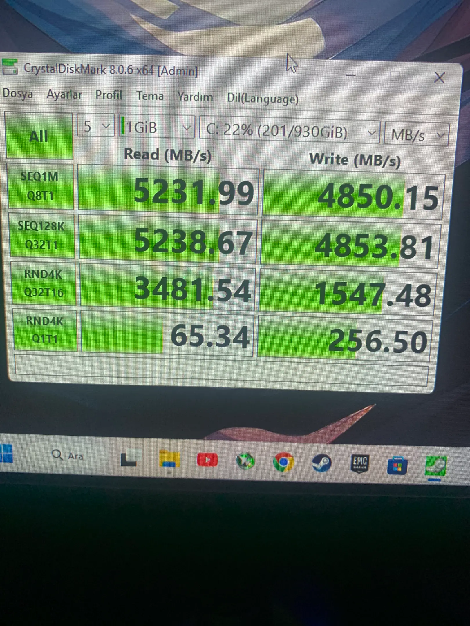

Windows 11 ilk kurulumu USB flash bellekten yapıldı. Daha öncesinde 10 kullandığım için 11 çok tuhaf geldi. Sonra USB kullanmadan Windows 10 kurdum yeniden USB kullanmadan 11'e geri dönüş yaptım.
Problem oyunlarda çitlerin ağaçların veya yüzey dokusunun kalitesinin biraz geç oluşturması. Sistemde değiştirmediğim parça kalmadı. Komple her şeyi değiştirdim arkadaşlar problemi çözemiyorum. Windows'umu hatalı kuruyorum böyle bir optimizasyon sorunu yaşamaya başladım saçma sapan bir işler yaptım. Kimse sorsam SSD dedi onu da değiştim aynı. Üzerinde eski M.2'de takılı durumu iyi diyor ama bir sıkıntı varsa eğer bu da etkiler mi? Ne yapmam lazım?

Bu bütün oyunlarda maalesef ki mevcut. en basit oyunda bile bu problem var. az önce dediğiniz ReSize BAR Support kısmını buldum şu an aktif durumda.
Sistem özelliklerini belirtin.

    410,5 KB · Görüntüleme: 46

En son onu yapacağım flash bellek üzerinden temiz kurulum diğer önerileri kapadım fark değişmedi.
