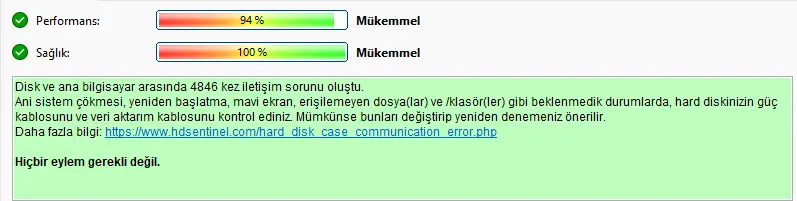

Geçtiğimiz 2-3 gün bilgisayarda sürekli donmalar oluyor. HDD Tune Pro ile test yaptım 1 tane bile bad sector yok.
Performans kısmı 100'dü bu donmalardan sonra performans 94'e düştü.
Ne yazık ki hiç şaşırmamış olmakla beraber ST diskin sorunlu. Diski sistemden çıkarman gerekiyor mavi ekranlara dur demek için. C: için HDD düşünüyorsan WD diskleri tavsiye ederim.

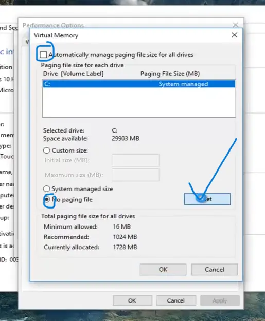

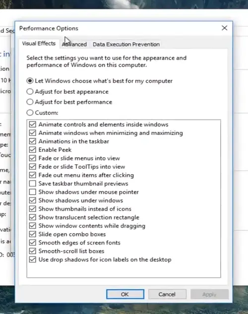

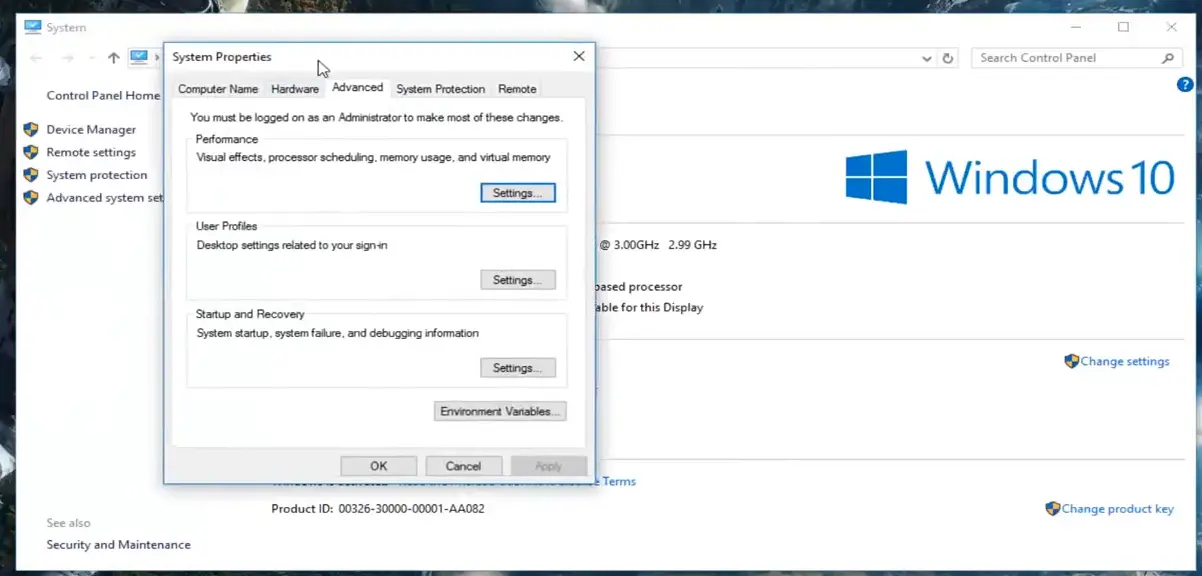

Haa, doğru. Bendeki HDD'de eski notlarımda buna özel çözüm vardı. Ona bakıp buraya çözümü atayım.
Bilgisayar sağ tıkla. Özellikler de.
Buraya geleceksin.
Performanstan ayarlar geliyorsun.

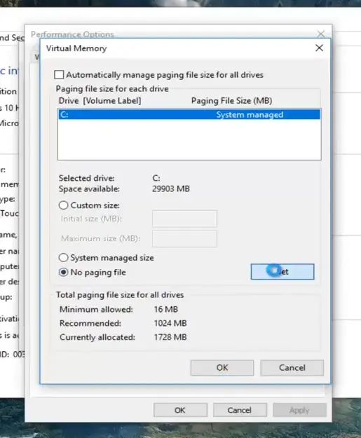

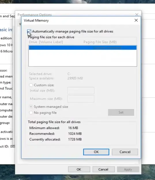

Gelişmişten Virtual Memory.
Evet diyoruz. Tekrar evet. Sonra yeniden başlatıp deneyin.

Sanal belleği kapatmak sağlıklı bir yöntem değildir.
