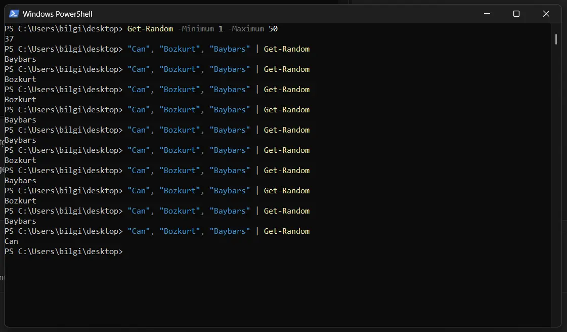

Örneğin 1 ile 50 arasında rastgele bir sayı oluşturmak istiyoruz.
Burada -Minimum parametresi ile başlangıcı, -Maximum parametresi ile de en son kaç olacak onu belirliyoruz.
[CODE lang="bash" title="rastgele bir sayı"]Get-Random -Minimum -100 -Maximum 100[/CODE]
Aynı şekilde Microsoft bize bu kütüphane ile rastgele metinler arasından da seçimler yapmaya fırsat veriyor.
Örneğin Can, Bozkurt ve Baybars arasından rastgele bir tanesini seçmek istediğimiz de şu kodu kullanıyoruz. (Baybars çok şanslıymış )
[CODE lang="bash" title="rastgele metin seçmek"]"Can", "Bozkurt", "Baybars" | Get-Random[/CODE]

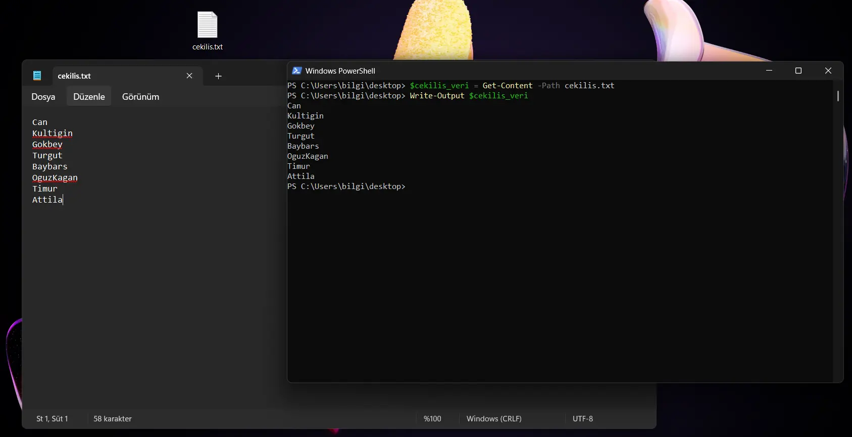

Şimdi buraya kadar kodun basit mantığını anladığımıza göre 2-3 farklı işlem yaparak cekilis.txt dosyasında yazan isimleri powershell üzerinden bir değişken içerisine atacağız ve daha sonra bu değişken içerisinde her bir satırı Get-Random ile rastgelelik üzerinden seçip ekrana yazdıracağız.
Powershell yardımıyla bir metin belgesi içindeki verileri almak için Get-Content kütüphanesini kullanıyoruz.
Daha sonra çektiğimiz verileri ekrana yazdıralım. Bunu da Write-Output ile yapmaktayız.
[CODE lang="bash" title="verileri içeri aktarma"]
$cekilis_veri = Get-Content -Path "cekilis.txt"
Write-Output $cekilis_veri
[/CODE]

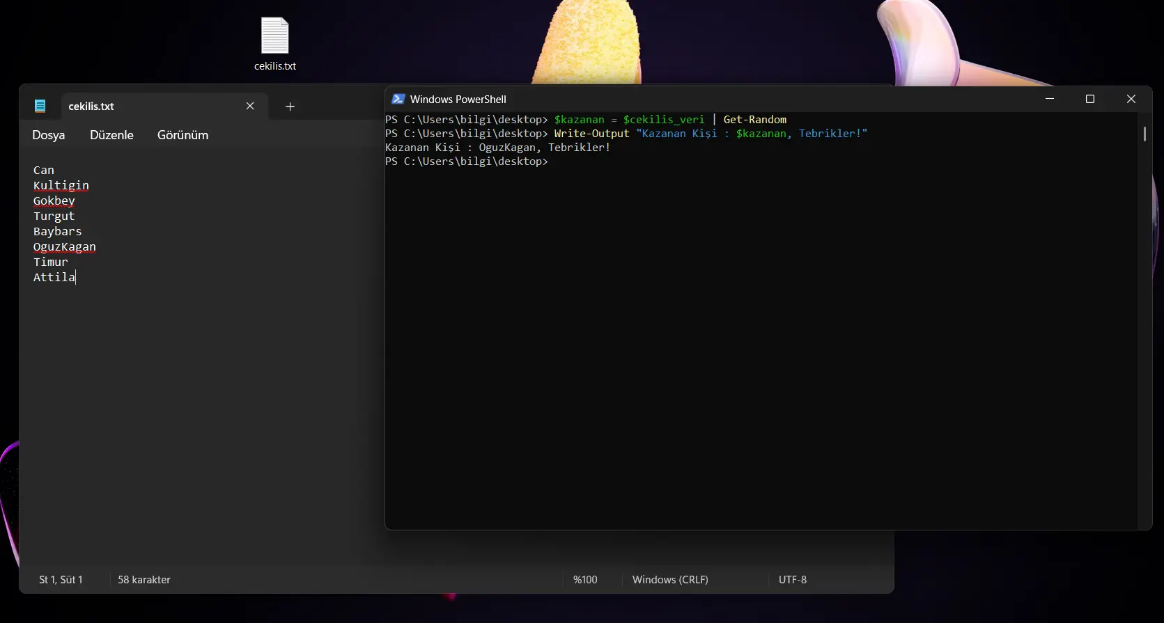

Şimdi tek yapmamız gereken Get-Random kütüphanesi ile bu veriler içinden rastgelelik prensibi ile bir veriyi seçip ekrana yazdırmak olacaktır.
[CODE lang="bash" title="kazanan belirleme"]$kazanan = $cekilis_veri | Get-Random
Write-Output "Kazanan Kişi : $kazanan, Tebrikler!"[/CODE]

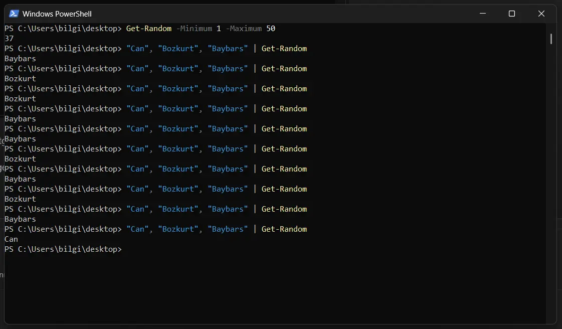

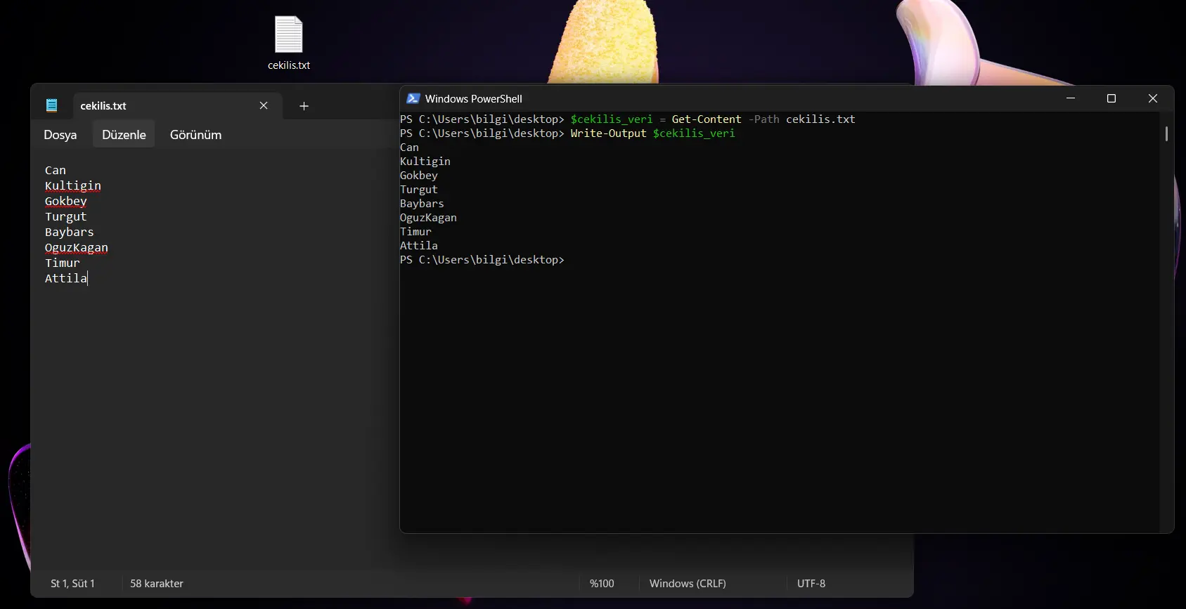

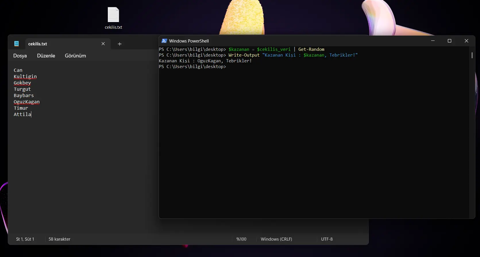

[/CODE]
