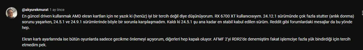

Mesela bu tarz videolardaki veya Reddit yabancı forumlarında, kullanıcıların tavsiyelerini vb. uygulayabilirsiniz. Bir videoda AMD için 24.5.1 sürücüsünü önermişler. DDU ile sürücüyü kaldırıp, bu sürücüyü deneyebilirsiniz. Çünkü attığım videoda 1 ay önce diyor. Yeni sürücüler belki sorunludur veya videodaki arkadaş sürücüyü güncellememiş olabilir.
Delta Force oyununda stutter sorunu yaşayanlar da AMD 24.8.1 geri dönünce sorun yaşamıyorlardı. AMD halen bu konuda çok iyi değil.

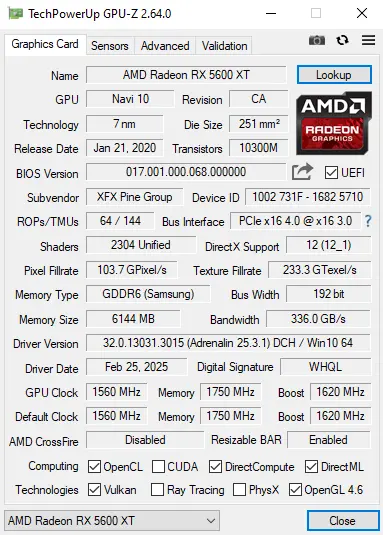

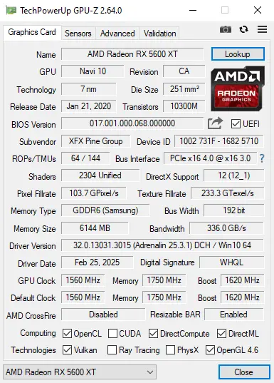

Az önce en yüksek grafiklerde 1080p test ettim 80-90 FPS civarlarında yine, güç 80W üstüne de çıktığı oldu. Benim anlamadığım şey FurMark testinde sorun yok, Cinebench testinde de sorun yok sıcaklık değerlerim normal temiz kurulum yaptım driverlar güncel her şey olması gerektiği gibi aslında. Ama aldığım performans çok düşük.
Bu videodaki tüm ayarlar bende de mevcut.
Benim yaşadığım sorun stutter gibi bir sorun değil olması gerekenin yarısı FPS değerlerine sahibim.

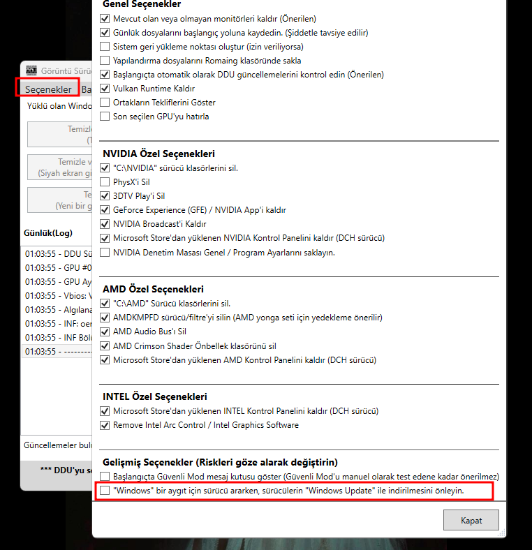

Bir de DDU uygulamasının seçeneklerinde, en aşağıda Windows'un sürücü yükleme ayarı var. Bu ayarı da kapatırsanız iyi olur.
