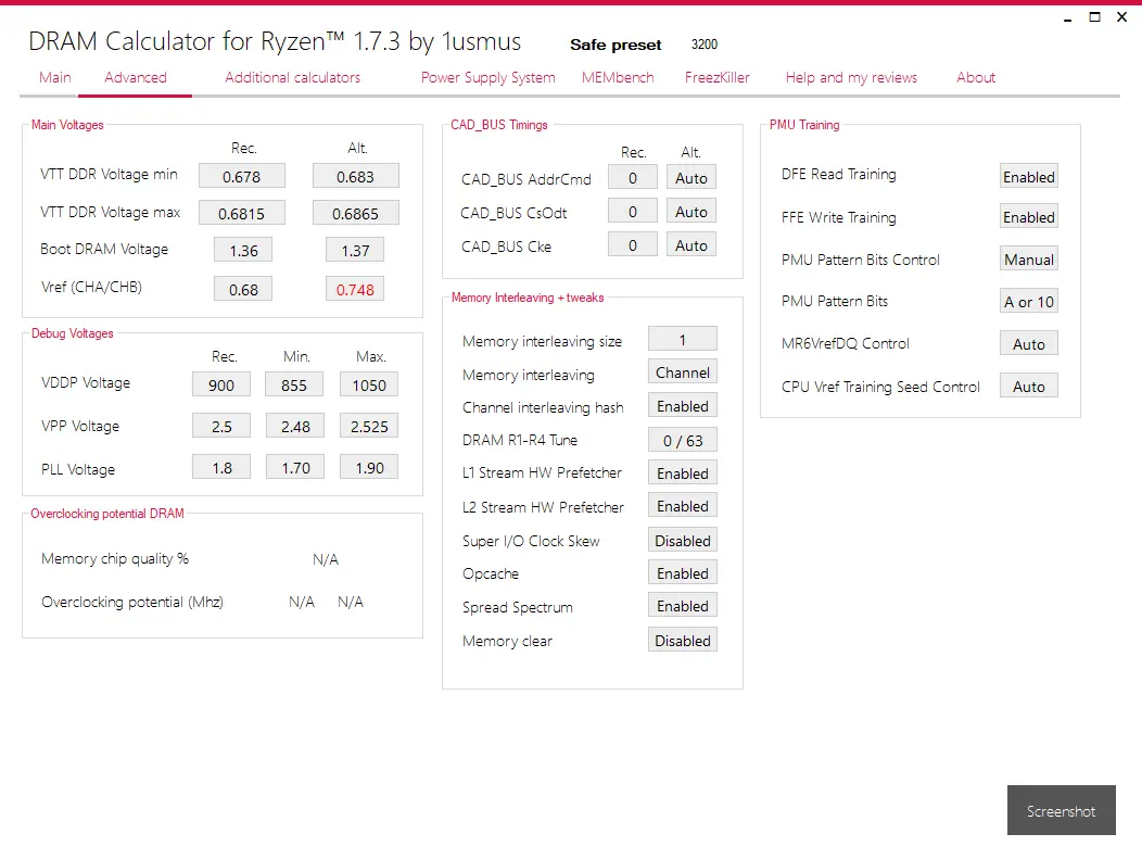

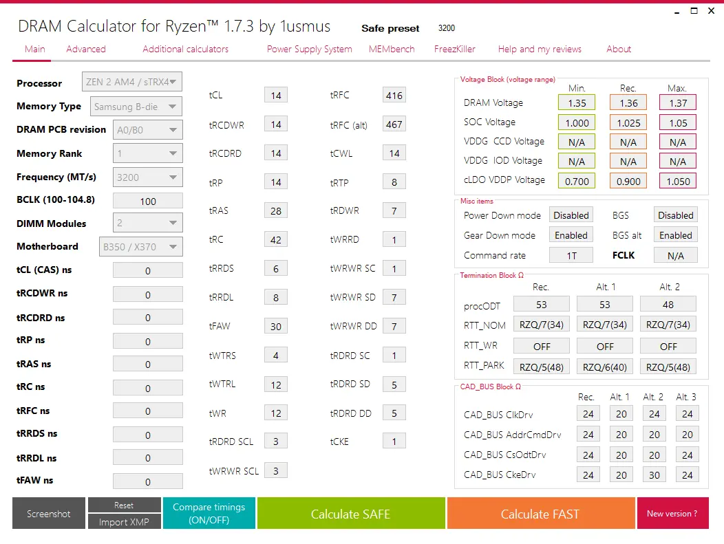

Nasıl başlamam gerekiyor biraz yardımcı olur musunuz bilgim çok az bu konularda.
Bu işe yarıyor mu?
Açıkçası ben güvenemiyorum.
