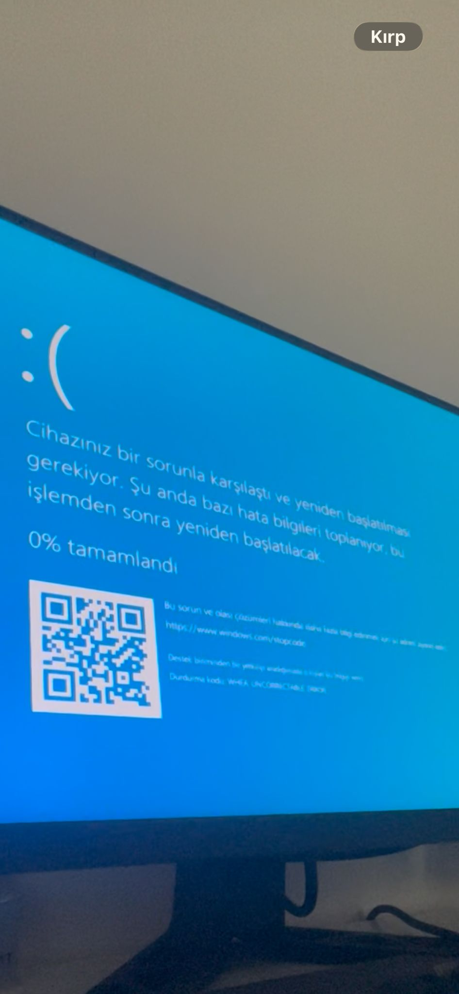

Tam net olmadı ama video kaydı açıp öyle oyuna girdim ve aldığım sonucu paylaşıyorum sizinle.
Bu ekranı anlık 1 saniye bile sürmeden görüyorum ve gidiyor. Zorla yakaladım bu ekranı da.

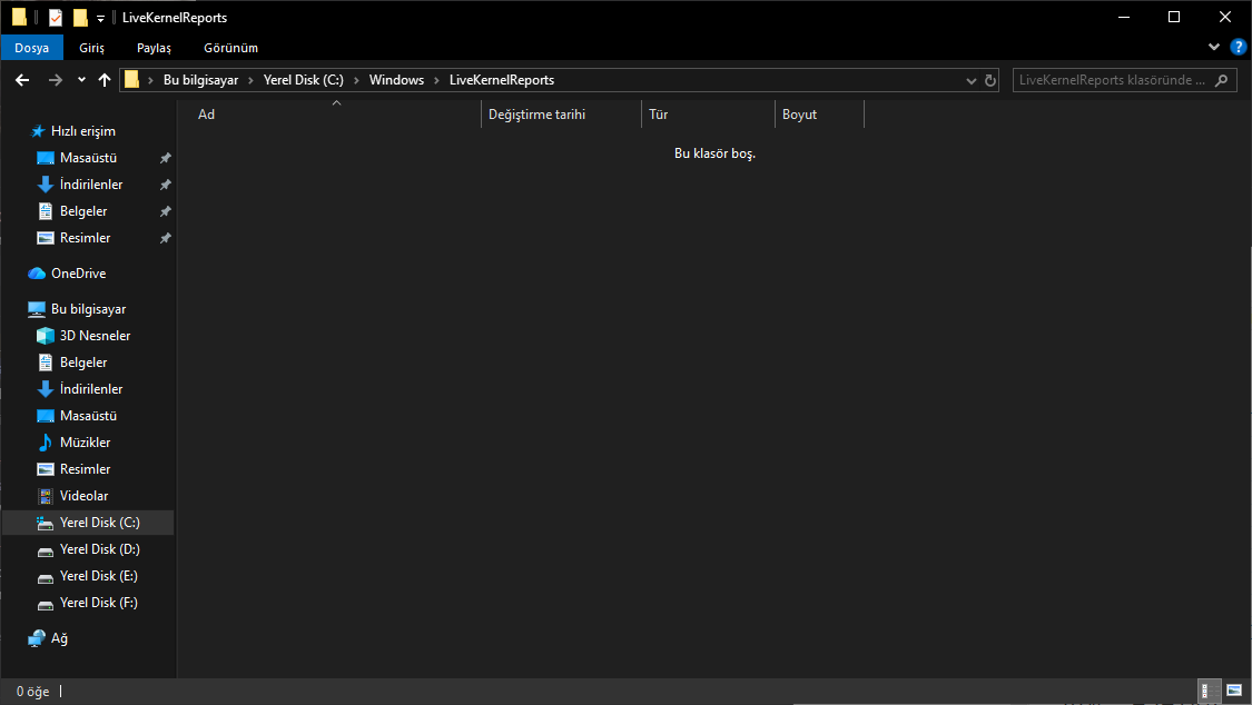

Bu durdurma kodu donanımsal bir sorun olduğunu gösteriyor yani iyi bir haber değil. İlk önce işlemciye veya GPU'ya herhangi bir undervolt- overclock yaptıysanız geri alın ve OCCT programını indirip CPU-RAM test yerinde sadece instruction set avx2 olacak şekilde ayarlayıp en az 1 saat test yapın. Aynı zamanda windows klasöründe livekernelreports adı altında WHEA adlı bir klasör ve minidump dosyaları varsa paylaşınız.

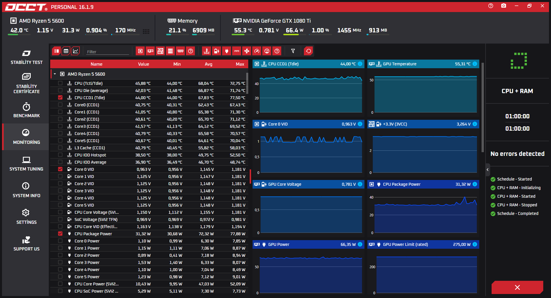

1 saat test yaptım. Belirttiğiniz klasör de boş gözüküyor. Test sonucunda nereyi ekran görüntüsü atacağımı bilemedim o yüzden direkt gözüken kısmı attım. Yapmam gereken başka bir şey varsa söyleyebilirseniz yaparım.
00:00:00 - Info - Test schedule started at 2026-05-02 16:10:16
00:00:00 - Info - CPU + RAM - Initializing (Duration : 01:00:00)
00:00:00 - Info - CPU + RAM - Started (Duration : 01:00:00)
01:00:00 - Info - CPU + RAM - Test stopped
01:00:00 - Info - Schedule Completed

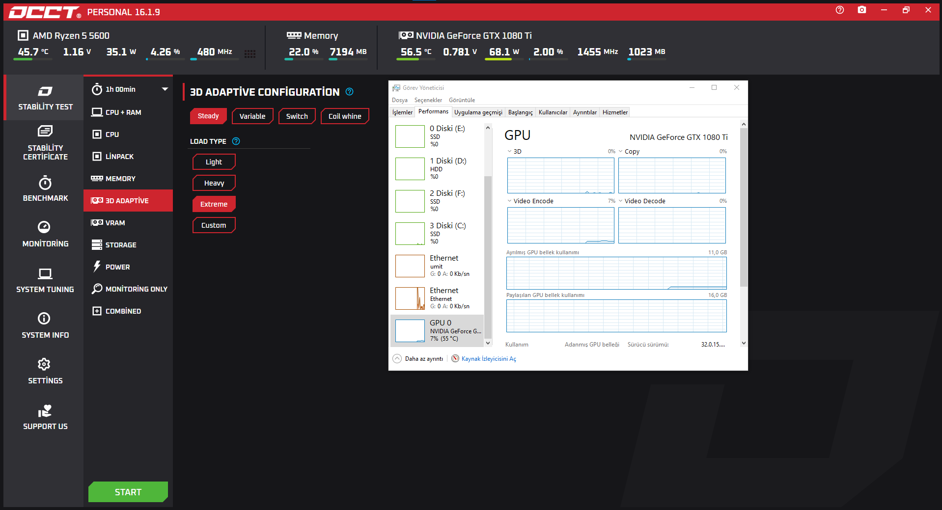

Biraz önce aşağıdaki ayarlarda ekran kartı testi başlattım 2 dakika olmadan aynı şekilde mavi ekran verdi ve restart attı. Bilgisayar açıldıktan sonra aynı testi aynı şekilde yeniden başlattım, şu anda 7 dakikayı geçti ve devam da etmekte bir sorun yaşamadım.
Güç kaynağınız nedir ve GPU kaç derece oluyor testte?
Güç kaynağımı ayrı olarak almadım. 5 buçuk yıl önce bilgisayarı topladığımda kasayla beraber gelmişti. Xigmatek markalı 650W 80+ (sanırım Silver) sertifikalı bir PSU kullanıyorum. GPU test sırasında 80-88 derece arası oluyor. Ekran kartını 2. elden almıştım birkaç ay önce. Satıcı bana satarken içinin hiç açılmadığını ve bakım gerektiğini söylemişti. Ben bakım yapamadım çünkü zamanım yoktu.
Xigmatek marka güç kaynakları çok kaliteli olmayabiliyormuş ve 1080ti için 600watt PSU tavsiye ediliyor ama eğer yıpranmışsa yetmiyor olabilir artık. Ayrıca ekran kartının sıcaklıklar hoş değil ve dolaylı yoldan mavi ekrana sebep oluyor olabilir bu yüzden adım adım gitmemiz gerek. Yakın bir zamanda temizleyip termal macun yenilemesi yapmanız gerek. Ondan sonra bir değişiklik olmazsa ilk önce başka iyi bir güç kaynağı ile sistemi test edin. En son ekran kartı donanımsal olarak suçlanabilir.
Yazılımsal olarak deneyebileceğimiz şeyler ise MSI Afterburner gibi programlardan güç limitini %90-%80 yapıp GTA online'da bir değişiklik oluyor mu diye bakabilirsiniz.
