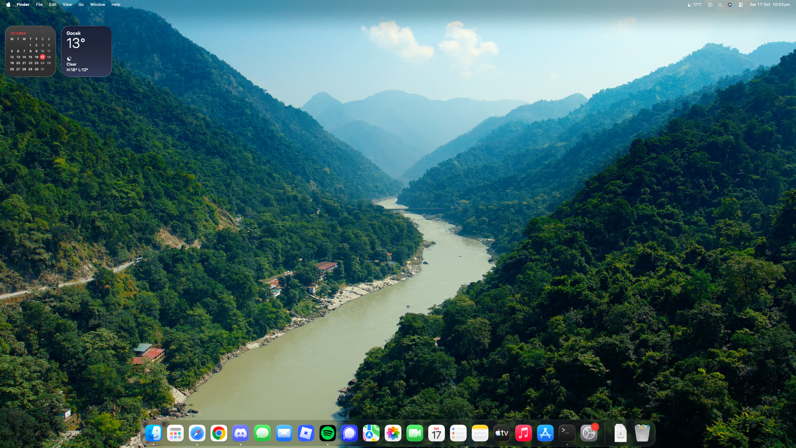

@Şişman Adam, gelistiriciye duzenli olarak log paylasimi yapiyorum. Gelen loglara gore surekli update yayimliyor kendisi de sag olsun. Evet, ilk Sequoia ile kurulum yaptim sonrasinda ise Tahoe 26.7.1 guncellemesini yaptim. Cok daha iyi hale geldi.
Ben de paylaşıp katkı sağlamaya çalışıyorum. Güncellemeyi yaptıktan sonra sistem direkt açıldı ve herhangi bir değişiklik yapma ihtiyacı olmadı değil mi? Ben bu sistemde USB Wi-Fi kullanıyorum ve UB500 kullanıyorum. Güncelleme sonrası sanırım bunların sürücülerini güncellemek gerekecek.
@Şişman Adam, evet gerekli config.plist duzenlemelerini (gerekiyorsa) uygulama kendisi yapiyor. Sizin sadece OpenCore'dan diski secerek boot etmeniz gerekiyor her zaman yaptiginiz gibi.

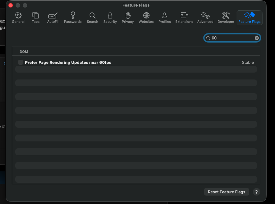

@shiiw, Safari'deki animasyonlari akicilastirmak icin bunu Feature Flags'tan kapatabilirsiniz. Cogu kisi akiciliga katkisi oldugunu soyluyor, ben de kapali kullaniyorum.

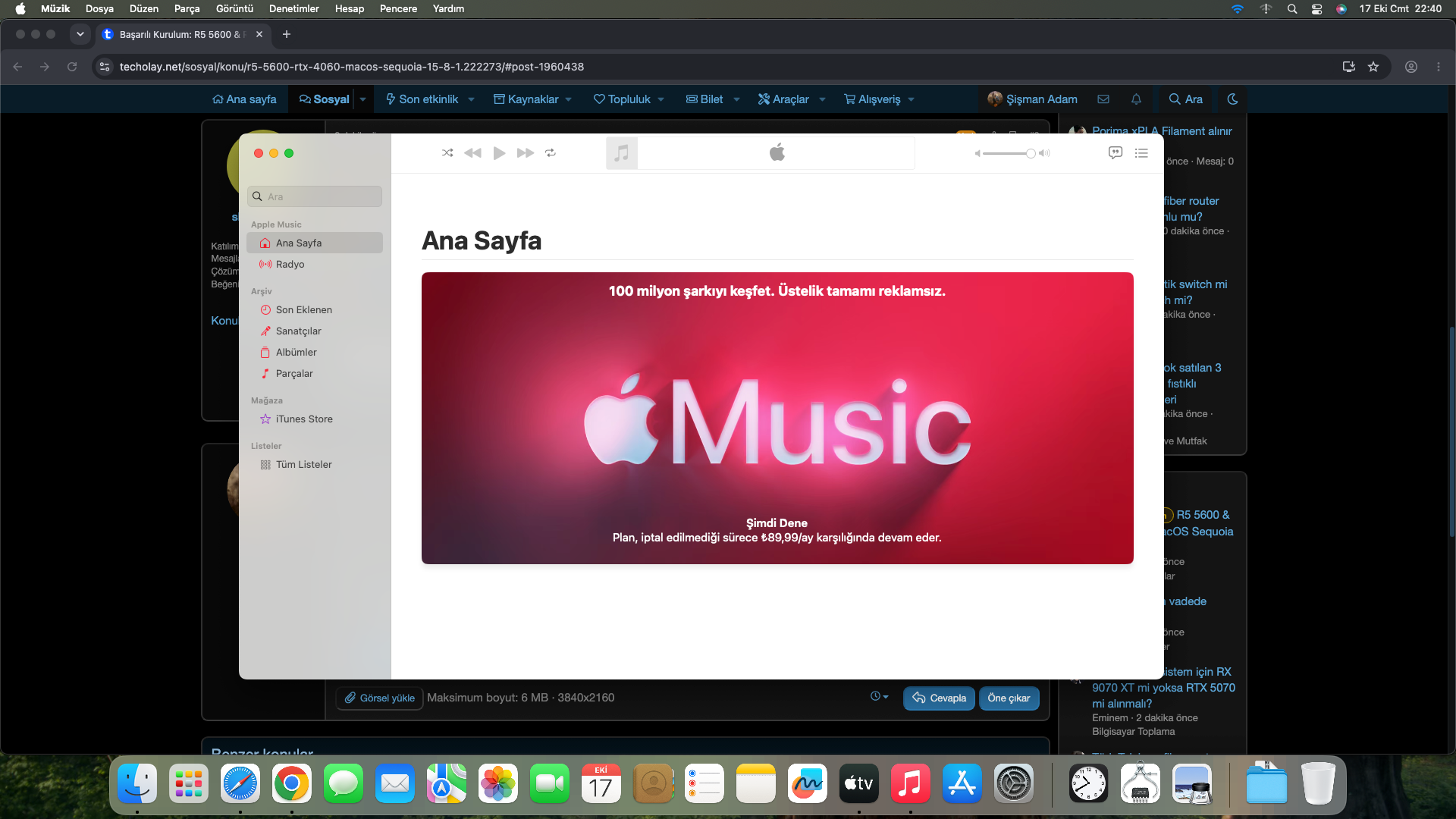

Bende de aciliyor hocam fakat hesap girince error veriyor. Ornegin ayarlardan iCloud'a girip hesabim yok kismini secince de bu Mac'te cok fazla hesap acilmis diyor.
