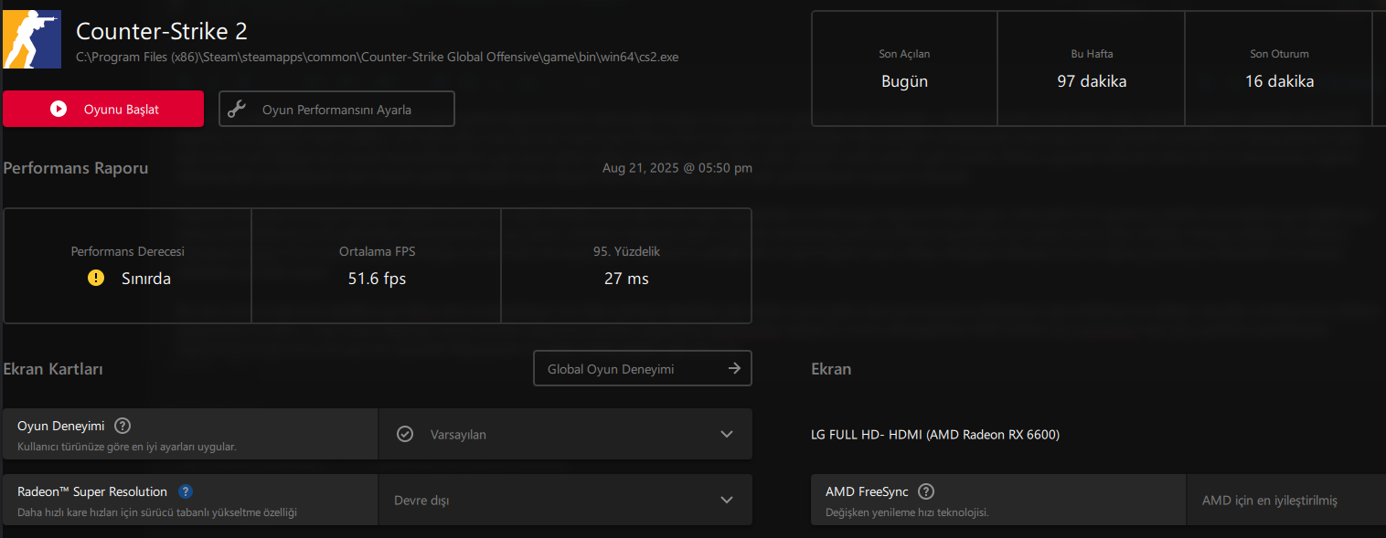

Daha düne kadar hiçbir sorun yoktu. Dün oyun aniden kapandı, tekrar giremedim. Bugün oynamak için açtığımda ban yemişim o ayrı bir mesele ancak silah yarışı oynarken ayarlar yüksekte 40-50 FPS alıyordu. Orta ayarlara aldım, baktım 120 falan oldu sonra bir süre sonra yine 50'lere indi ve yüksek ayarlardayken fark etmedim muhtemelen vardı ama orta ayarlarda inanılmaz bir karıncalanma vardı. Yani ismini tam bilmiyorum ancak karıncalanmaktan çok ekran piksel piksel olacağına sanki daire daire gibiydi minik daireler gibi mesela. Ekleme yapmak istiyorum, ekran da 4:3 olmamasına rağmen öyleymiş gibi gözüküyordu. Mesela ayarlar simgeleri ban simgesi falan bayağı yatık gibi 4:3 gibi gözüküyordu oyunun ortasında.
Oyunun ortasında sürücüyü açmaya çalıştım kısa yol ile değil dümdüz ama hata verdi. Rapor gönderilsin mi dedi hayır deyip bir daha açtım. Sürücüde CS2 ayarlarına girdim ama hiçbiri açık değildi yani oyunu kastırabilecek ya da görüntüyü bozabilecek bir şey yoktu. Gecikme önleyiciyi açtım ve yanlış hatırlamıyorsam bu ekranın bozulması da ondan sonra daha belirgin olmaya başladı. Bu ekranın bozulması olayını The Forest'ta ayarları fulleyip ve sürücüde de birçok ayarı makimuma çektiğimde de görmüştüm. Neyin sebep olduğunu bilmiyorum ama iğrenç gözüküyor, dibindeki bir nesneye bakarken çok belli oluyor.
Bir süre sonra acaba ban yediğim için Valve beni cezalandırıyor mu falan demeye başladım. Dün hiçbir sorun yoktu yani gece boyunca bilgisayarı açık bırakmam ile alakası olacağını sanmıyorum. İndirme yapıyordum, ki zaten 2 saat sonra bilgisayar kendi kendine kapanmış yeniden başlatılmış. RAM'lerimle alakalı bir sorun olmadığından %99 eminim. Güç tasarufuna alıp güç ayarlarını ayarlamıştım kapanmaması için ama o da aynı bir saçmalık. Bilgisayarda bir şeyler yanlış gidiyor gibi ama ne bilmiyorum. Belki monitorün kalitesizliğinden olabilir SS'te gözüküyor.

Sorunun birkaç sebebi var mış. Konuyu açtıktan birkaç gün sonra unuttuğum bir şey aklıma geldi Windows güç tasarrufu açık olduğu ve RAM'lerimde sahte çıktı. Yüksek performansa aldıktan sonra hiçbir sorun yaşamamıştım muhtemelen RAM'le alakası yoktur. Onunla alakalı konuları zaten açmıştım bir de gelecekte insanlar bu konuya baktıklarında kafaları karışmasın diye yazıyorum.
