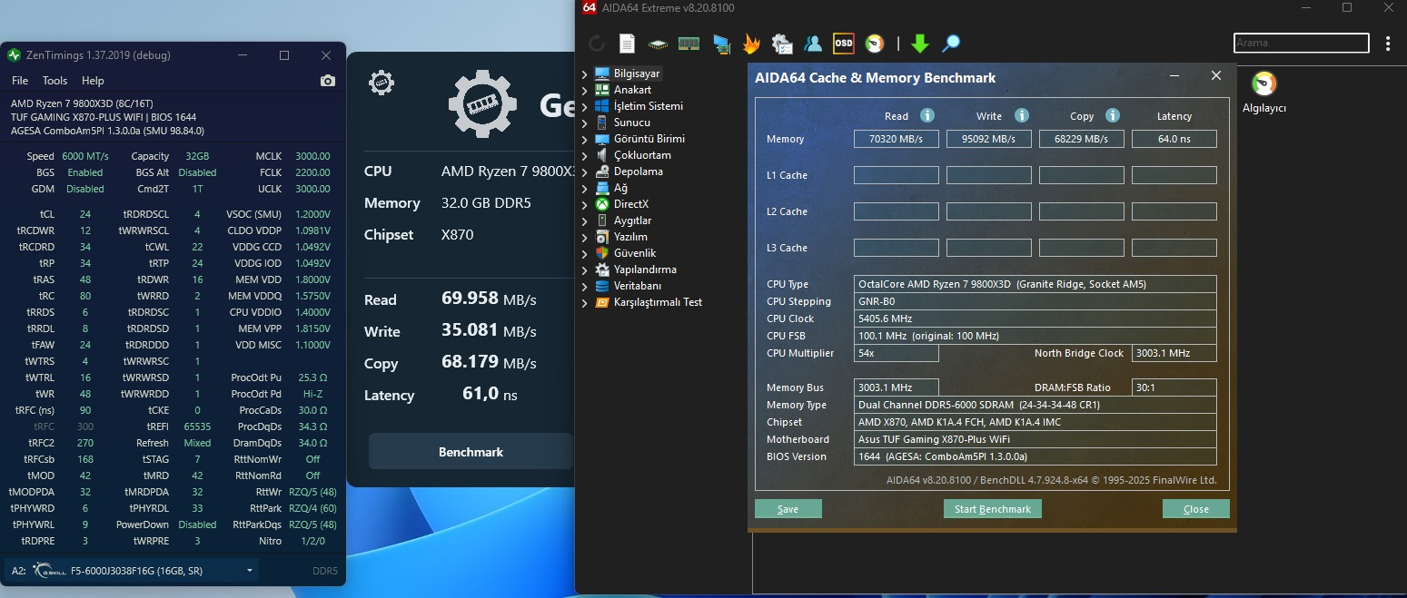

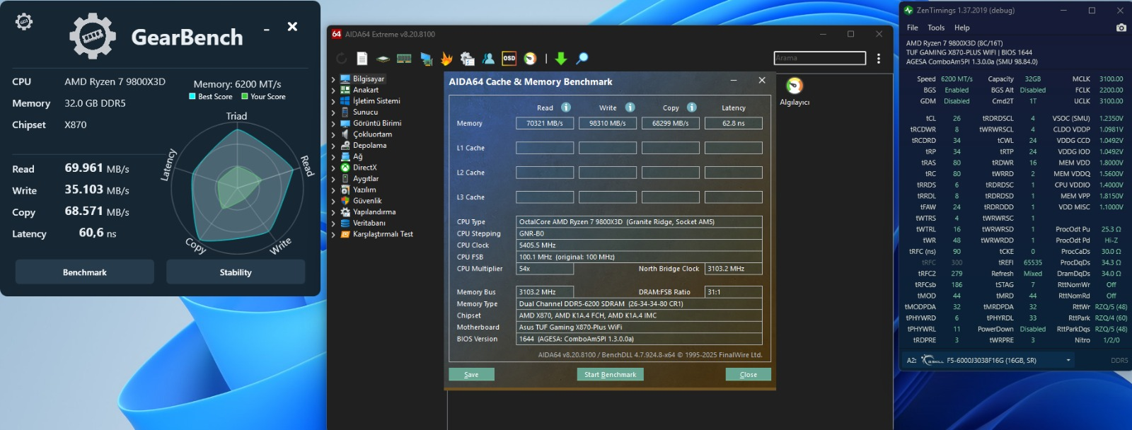

M-die ile maksimum bunlar yapılabiliyor. Mixed Mode AMD'nin yeni Train algoritması, İntel gibi Train ediyor artık. Samsung ve Micron'da düz EXPO'da Boot sorunları var o yüzden. Hynix elzem oldu Mixed Refresh Mode sonrası. 1.8V zaten birçok M-die yemez bile, Scale olması çok görülmüş şey değil. Üretici limitlerinde 1.75V sınır gözüküyor, 1.65V üzeri genel anlamda önerilmez Hynix'te. A-die SR modüller 1.75-1.8'e kadar maksimum uygun. O yüzden tercihi 6000 CL30 Hynix'ten yana kullanmakta fayda var.

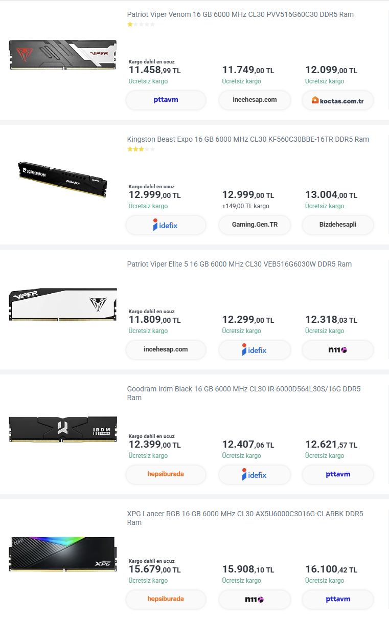

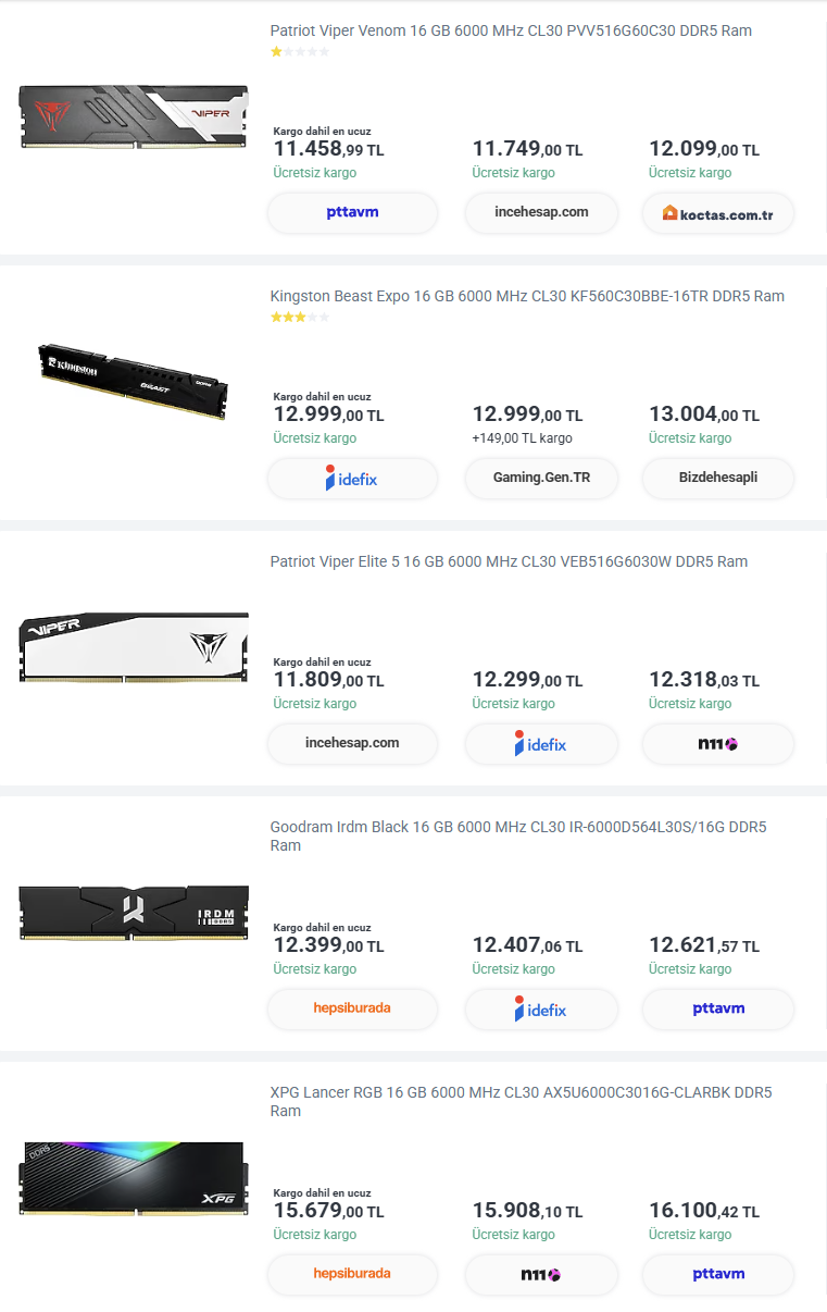

O zaman yeni alacağım XPG böyle olmayacak. Alacağım vakit A-die gelmeyebilir. Değiştirmek istediğimde kökten Dual channel farklı marka model bir RAM almam gerekecek. Bu da bana masraf olacak. Diyelim almak istedim şu an ne önerirsiniz Dual olarak?
En mantıklısı 1x16 6000 CL30 Patriot. Diğer seçenek Goodram olabilir. Patriot Viper Elite hakkında net bilgi yok ama Hynix olduğu kesin sonuçta bu modüllerin. HWiNFO'dan aynı yöntemle kontrol edip farklı çip çıkarsa iade edersiniz, sonrasında yenisini sipariş verirsiniz. En azından bundan sonrasında süreç böyle ilerler. Biri A-die, biri M-die ya da H-die kullanımlar çok uygun değil güncelde. Birebir aynı çip olması en iyisidir.
XPG şu an için M-die binleniyor, sendeki A-die. Sorun yaratma potansiyeli var.
H-die olanlar DR geliyor şu anda Venom'da, DR ve SR kullanımlar yine uygun değil. İki modül de H-die DR olduğu taktirde sorun yaşamazsınız. Kit şeklinde değil de 2 ayrı modül şeklinde alınması en uygunu şu anda. Diğer türlü fiyatlar yükseliyor. Onun haricinde Patriot'ta kit halinde alsan dahi 2 ayrı modül gönderiyorlardı bir ara. Güncelde durum nedir, bilgim dahilinde değil.

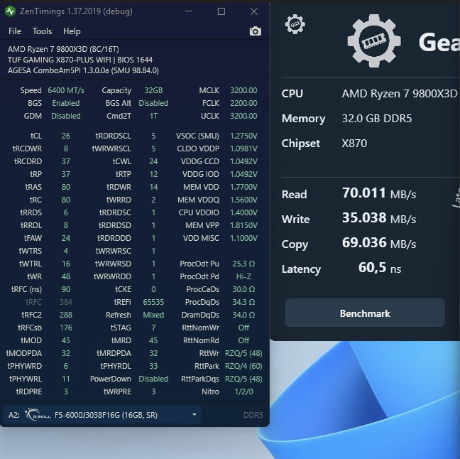

HWiNFO'da A-die yazan kısımda N/A yazacaktır bazı modüllerde, firma belirtmediğinde N/A yazıyor. Yapmanız gereken 6000 MT/s EXPO aktif iken tRFC1 değerini 390 girmek, Boot etmezse M-die olduğu kesinleşir modüllerden N/A yazanın. Bank Refresh Mode Mixed geliyor artık, tRFC yöntemi sadece Normal Mode için geçerli. M-die/A-die ayrımı en net şekilde böyle yaparsın. Dediğim Train algoritmasını Normal çekip 6000'deyken tRFC1 değerini 390 gireceksin. Boot etmezse M-die, ederse A-die.
