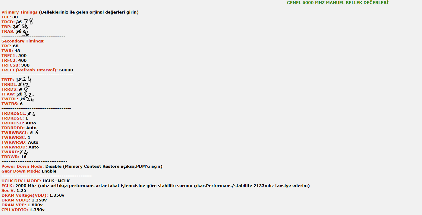

8400 MT/s RAM de alsanız, EXPO açtığında 8400 yazan frekans değerini elle 6000 çekmen yeterli gelir, sorunsuz kullanırsın. Ama 6000'e göre uydur ilk 4 zamanlamayı, mesela 6400 için 32-39-39-102 olur genelde, 6000 için 30-38-38-96 olur ilk 4 zamanlama, gerisi önemli değil senin için. @crosscountry
EXPO açıp üstüne yaz dediğim değerleri, 6000 tCL-30 tRCD-38 tRP-38 tRAS-96, frequency 6400 yazan yeri 6000 çek sonrasında save&exit yapman kafi gelir. Nitro ayarlarını bulabilirsen oradan RAM eğitimi iyileştirebilirsin. Advanced-AMD Overclocking-DDR Options kısmında, Nitro Enable Robust Train Enable Rx-Tx Burst Length 8x-8x olarak değiş, sonrasında save&exit yap. Training iyileşecektir. 6000 c30 sıkıntısız kullanırsın.
6400 olarak EXPO açarsan yine sistem açılır ama 2:1 mod atar, performansın çöpten beter olur, 2:1 mod için sınır 7600, ancak o 6000 1:1 moda denk olabiliyor. O yüzden 6000 ayarlayıp geçmelisin, üstü tecrübe ister. Anakart giriş seviyesi ve bellek kontrolcünün kapasitesini bilmiyoruz. 6000'de optimize edebilirsin ama alt zamanlar ile, FPS ve %1 Değerler artış gösterir.
Eğer denemek istersen 6000 MT/s için global zamanlamaları buraya bırakıyorum, bu şekilde deneyebilirsin. EXPO üstüne yazabilirsin frekansı 6000 çekip, Nitro ayarlarını da yapmayı unutma dediğim gibi. @crosscountry

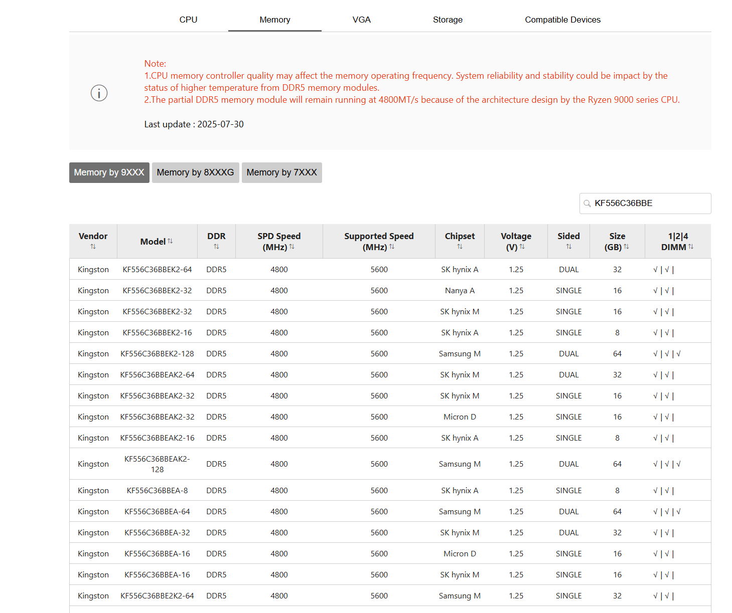

@crosscountry Bu arada bu zamanlar Hynix için geçerli 6400 c40 RAM falan değil değil mi sendeki? Eğer öyleyse Samsung ya da Micron oluyor onlar, düz EXPO açıp PC'nin açılması için dua et sadece. 6400 c32 falan ise dediğim değerleri girebilirsin.
5600 c36 2x16 olsa bile çok riskli bir RAM, micron ya da samsung çıkma şansı yüksek. HWiNFO tam mod açıp RAM kısmından modülünüze tıklayıp SS atın, orada yazar Hynix,Micron falan diye. Hynix ise alt zamanları girip stutter çözme şansınız var. Düz EXPO açtığımda bende de FPS oyunlarında drop giriyor arada. Biraz optimizasyon lazım.
Sıkıntın RAM ise bunlar geçerli, yoksa monitörden tut da DP kablosu, GPU, SSD her şey çıkabilir. Micro takılma çözmek çok zordur, ilk RAM denemen lazım, Micron falansa o RAM'lerden kurtul. 6000 c30 şart AM5 sistemlerde. Nebi videosunu izlemeni tavsiye ederim, linki bırakıyorum buraya.
