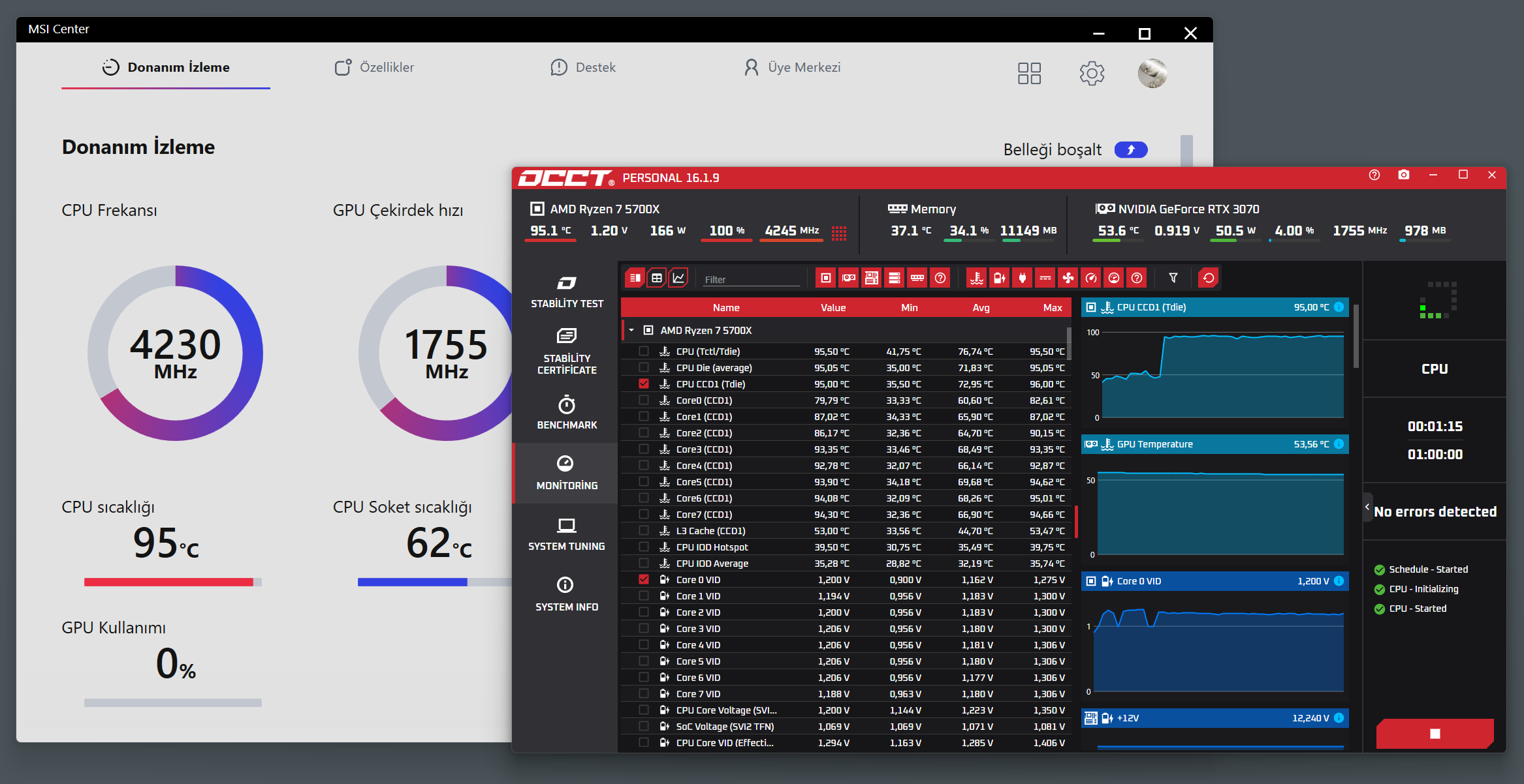

Merhaba,
Thermalright Phantom spirit 120 SE modelini satın alıp, montajını yaptım oyunlarda %75'i geçmese de stress testinde nedense %95'e fırlıyor, bu normal mi? Montajı doğru bir şekilde yaptım, sorun gözükmüyor. Birkaç defa çıkartıp tekrardan teyitledim, montaj doğru.
Macun olarak içerisinde geleni kullandım değişen bir şey olmadı, MX6 kullandım yine aynı şimdi MX7 siparişi verdim onunla da deneyeceğim. Ancak bu sorunu daha önceden yaşayan oldu mu?
İşlemci: R7 5700X.
Anakart: B550M Pro-VDH
Soğutucu: Thermalright Phantom Spirit 120 SE.
Normal bir kullanım olmadığı için hocam gayet normal. Curve Optimizer yapmadıysanız direk Auto voltaj ile çıkar.
Silikon kalitesi iyi ise -30 curve +200 MHz yerse daha performanslı kullanabilirsiniz.
Bende de 5950X var undervolt 4.2 GHz da kullanıyorum. Sıcaklıklar iyi. Pompa sesi de yok sıvı soğutma var.
170W çekiyor işlemci. Normal.
Açıkçası bir ayar yapmadım varsayılan ayarlar ile kullanıyorum sadece BIOS'da profil ve hız aşırtma var o kadar. Onlarda manuel değil, BIOS'un desteklediği ile yapmıştım.
Bir anda bu kadar sıcaklık görünce çektiği 170W'a dikkat etmemiştim açıkçası. O zaman tam güçte olduğu için bu değerler normal olarak gözüküyor. Çünkü Google yorumlarına baktığımda, herkes ayrı düşünceyle sorun var deyince bende şaşırdım.
