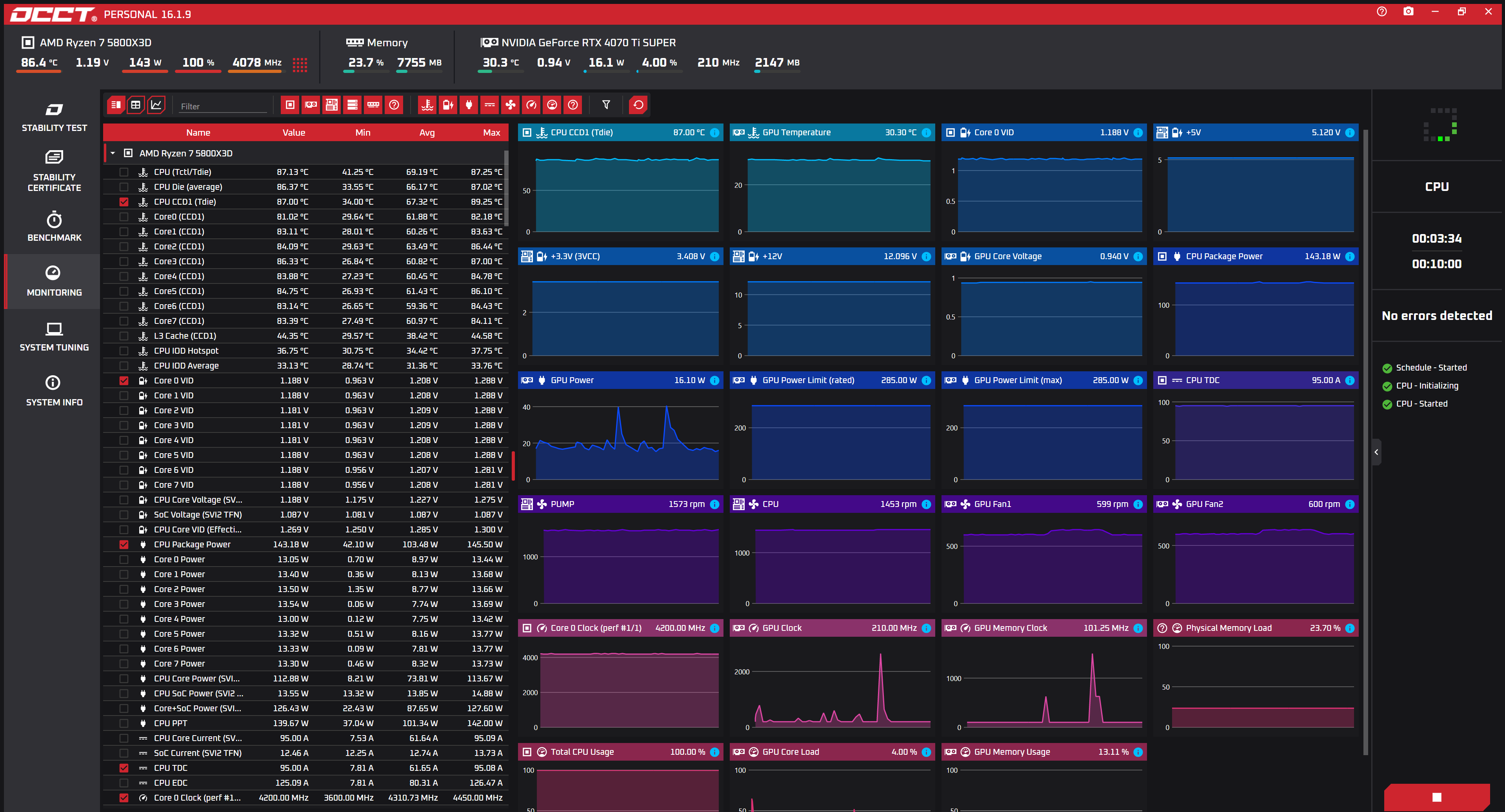

Bilgisayarım şu anda render alıyor aşağı-yukarı 20 dakikası var bitmesi için bir de sizin için curve ayarımı kapatır öyle test ederim OCCT'de en azından bende de 90'lı dereceleri görürse anlarız ki hava soğutma veya sıvı soğutma fark etmeksizin bu işlemci stok ayarlarda 90 dereceyi görüyor OCCT'de. Ek olarak unutmazsam bir de oyun testinden ekran görüntüsü atarım stok haliyle.

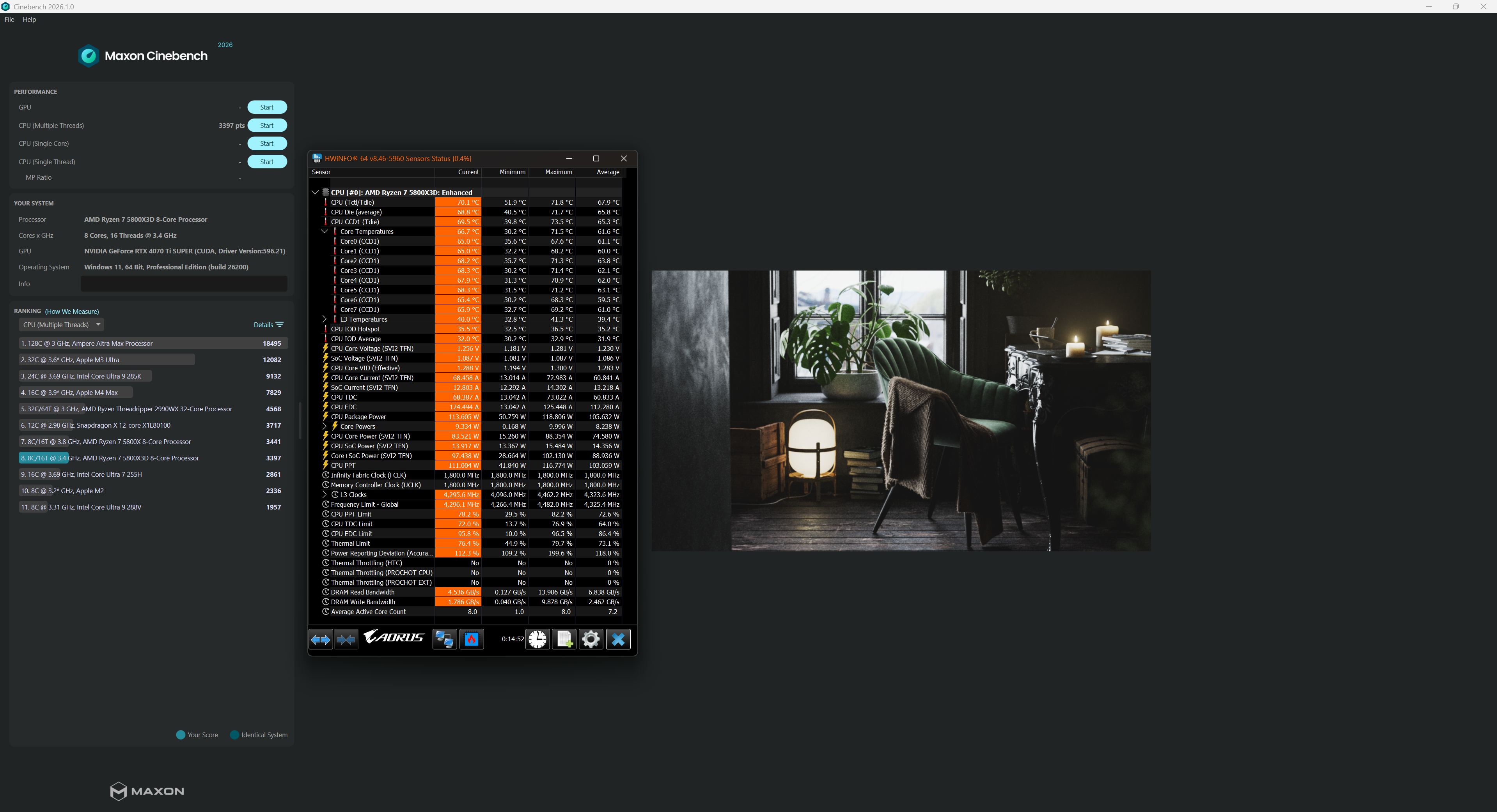

Cinebench 24'te 78 derecede kalıyor mesela, fan devri %70'lerde. Eğer varsa PC'nizde onu da bir denerseniz çok iyi olur.

OCCT'de en fazla 87 dereceyi gördü curve olmadan benim Ryzen 7 5800x3D işlemci 3 dakikayı geçerken:
Cinebench'te ise 70'li dereceleri gördü:

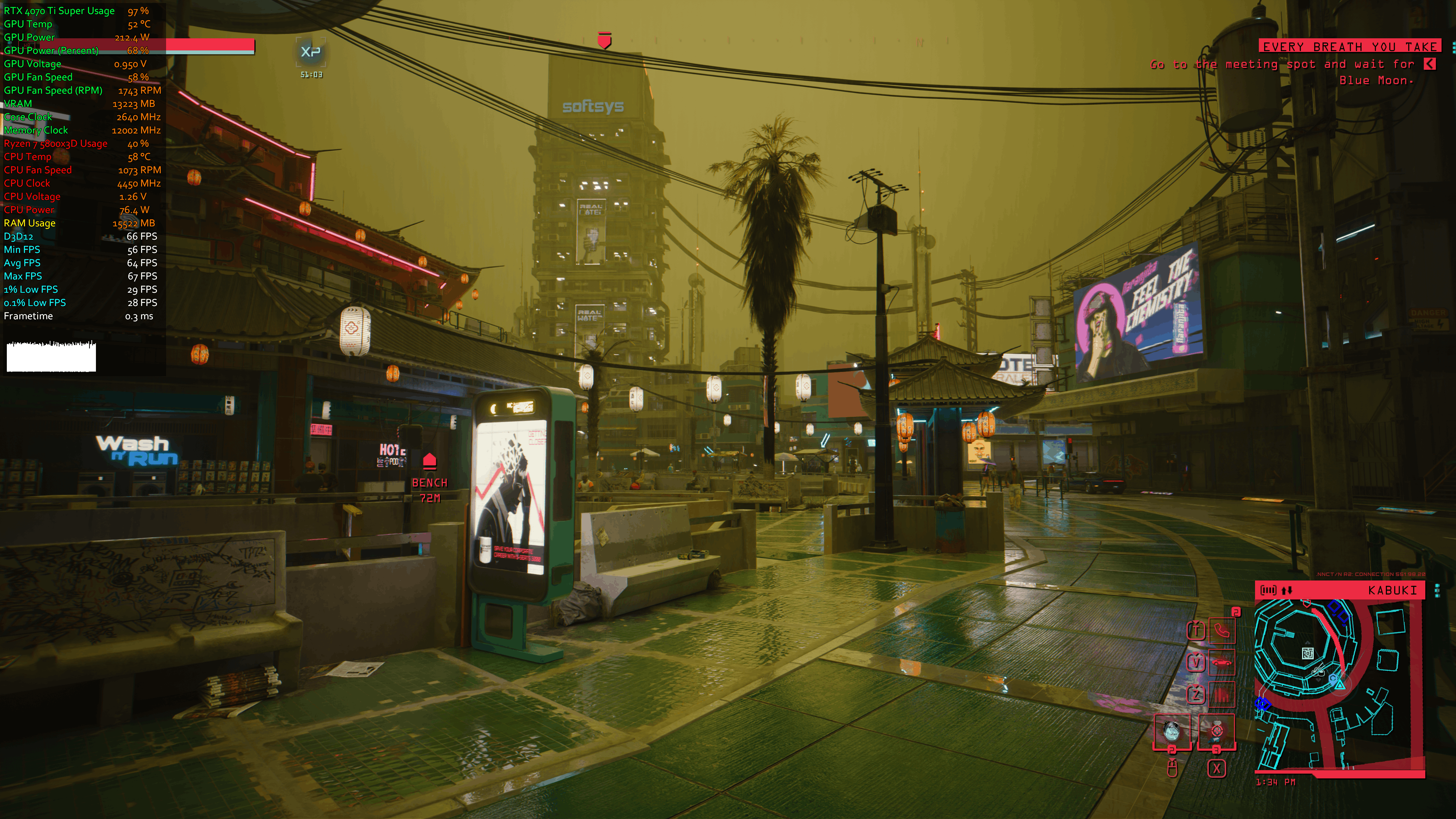

Oyun olarakta CyberPunk'ta test ettim ve 58 dereceydi işlemci:
