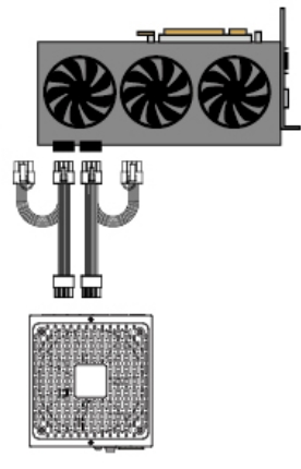

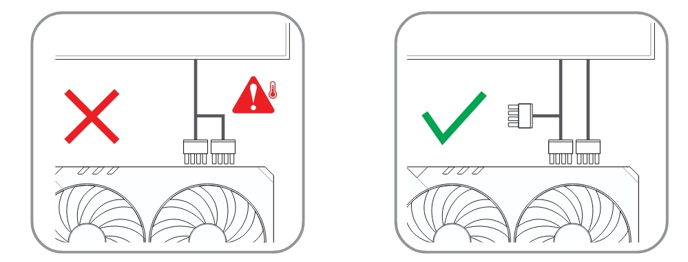

2 adet 8-pin PCI-e kablosuyla 375W'a kadar güç sağlanabiliyor.
Bildiğiniz bu iki şey yanlış, çoklayıcı görüntü almanızı sağlar evet ama gücü arttırmaz.
375W'ı 2 ayrı kablodan 1 soket takarak alırsınız, tek kablodan çoğalan 2 soket ile değil.
300W+75W'ı görseldeki bağlantı verir, PSU'da sol alttaki gibi kablo var, o bağlantı ile olmaz.
