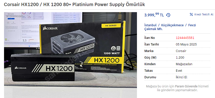

Hocam son bir şey daha bu PSU alınır mı? Peki bütçem bayağı kısıtlı sıfır alacak durumum yok sizin tavsiye edeceğiniz ya da dediğim gibi bu PSU nasıl.
