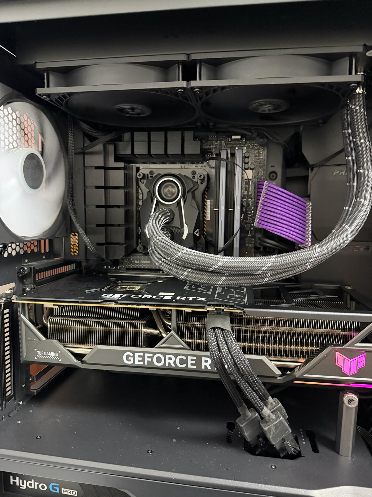

Merhaba, bu sabah işlemcinin termal macununu yeniledim. Sorunsuz bir şekilde yayıp Arctic Liquid Freezer 2 280 sıvı soğutucuyu taktım. İşlemci AMD Ryzen 7 7800X3D, anakart ASUS TUF B650 Plus Wi-Fi. Ekran kartı ASUS TUF 4080. Termal macunun ardından genel bir toz temizliği yaptım ekran kartını da çıkarıp fanlarını temizledim. Geri taktığımda ise DP üzerinden görüntü alamadım. Sabah 10'dan beri bu sorunla uğraşıyorum bir çözüme ulaşamadım.
Anakart üzerinden HDMI ile görüntü alabiliyordum önce karıncalanma yapmaya başladı şu anda tamamen bozuk bir görüntü alıyorum.
PCI-e kablolarını tek tek kontrol ettim hiçbiri gevşek veya yerinden çıkmış değil. Bu sorun daha önce de temizlik sonrası birkaç kez başıma geldi BIOS pilini söküp bekleyip taktım veya kendi kendine düzelmişti. RAM'leri söktüm yerlerini değiştirdim tek RAM denedim hiçbir şekilde çözemedim. Yardımlarınızı rica ediyorum. Saygılar.
