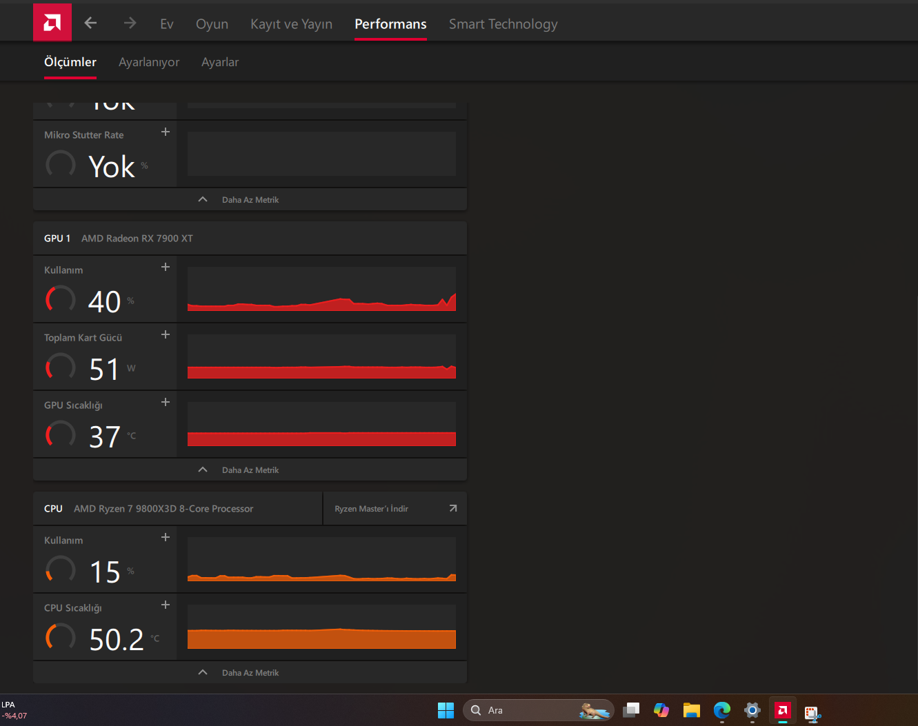

Arkadaşlar yukarıda belirttiğim işlemciyi aldım. Soğutucumun markası da aşağıda yazıyor fakat işlemci boşta 50-53 arası, PUBG oyununa veya FIFA 24'Egirdiğimde 95 dereceye kadar çıkıyor. BIOS'dan hiç ayar yapmadım ondan mı acaba? Termal macununu falan iyi sürdüm gereksiz harcama yapmadım, macunu da soğutucuyu da tam oturttum.
Soğutucu: DeepCool LS520SE

Sıvı soğutucum var DeepCooLS520 SE 240mm.

Sıvı soğutucum DeepCooLS520 SE 240mm.

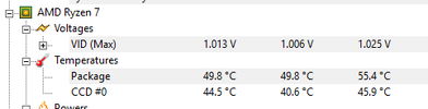

HWiNFO'dan değerleri gösterir misin boştayken?

HWiNFO değerlerini atmalısın HWMonitor değil. Bütün güç tüketimi ve amper değerleri gözükecek şekilde.
