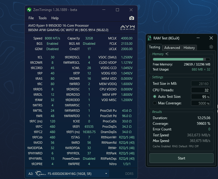

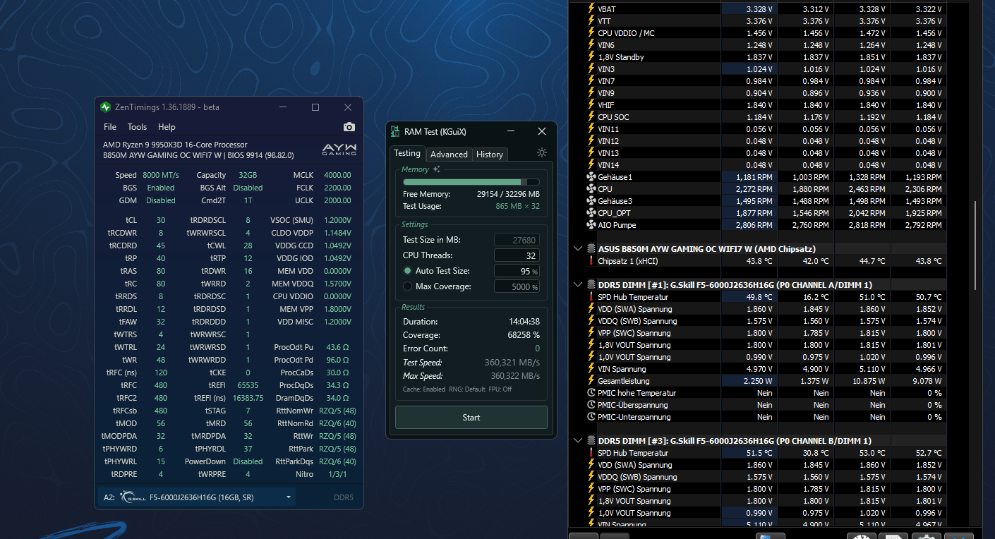

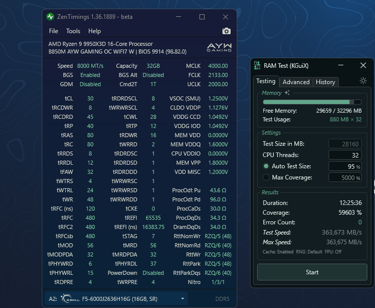

Benim H16M olmasına rağmen 1.74 VDD yani sınırda. 1.75'te boot etmiyor, scale olmuyor. H16M M-Die için limit normalde 1.65, iyi kalite stick'ler 1.7-1.75 arası sonlanıyor. H24M'de de 1.8 civarı kullanan var ama onda da durum benzer. H16A A-Die apayrı bunlardan. Onda 1.8 daily yapanlar var. Üçü için de 1.65 üzeri günlük önerilmez. 1.5-1.55 üzeri yine aktif soğutma lazım. 12 CM fan üflese yetiyor zaten. Hynix'te sıcaklıklar çok yüksek değil. 1.74'e rağmen boşta 24-25, testte 40 geçmiyor. Yazın üzerine +5 eklersin. Oyunda zaten 35-40 arası. @Serj

Bir zararı olmaz OC yapmanın. Voltajı CAS latency istiyor bariz olarak Hynix'te zaten. CL 10 birim istiyorsa diğerleri 2-3 birim istiyor. Kit bazlı değişken. tRCD falan da istiyor, tRDWR bazı kitlerde. CL için vdd verince onlar arada kaynıyor çoğu zaman. 1.5 Vdd'ye 6400 CL30-32 zaten yaparsın a-die'de. 1.65'e kadar güvenli Hynix, Dual rank dahil. 1.65 üzerine gerek yok. CL26 olacağına 28 olsun. Önemli olan bellek kontrolcü 1:1 mod 6400 açabiliyor mu, açamıyorsa bir anlamı yok. 6200 C28-26 devam etmen lazım.

A-Die 1.85'te bile scale oluyor gördüğün üzere ve daily yapılıyor. Aktif soğutma olarak 12 CM fan üfletiyor sadece. C26 OC kiti bu, o yüzden CL avantajı var o kadar. M-Die olsaydı patlardı bu voltajda. 1.8-1.82 civarı kullanan var maksimum, o da H24M. H16M 1.7-1.75 arası sonlanıyor. @Serj
@Bandırmalı1965 gibi LN2 lazım yoksa 1.85 üzeri büyük risk. IC'ler ölüyor bir müddet sonra.
