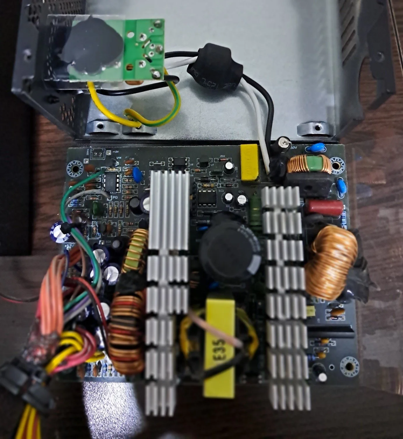

İç kısımda kullanılan malzemelere kuş bakışı bir görüş atarsak, şu şekilde gözükecektir;
PCB biraz ufak 11,5cm*14,4cm boyutunda, bulk kapasitörün yerini belirleyen de bu olmuş galiba ki pek buraya konumlandığına denk gelmemiştim. Bunun üzerine uzuuun ve derinlemesine araştırmalarım sayesinde değil tabii, Google görsel aramalarını kullanarak, Rampage’nin bu modeli ile aşırı derecede benzerlik gösteren modüler ve 700W olan şu model ile karşılaştım.

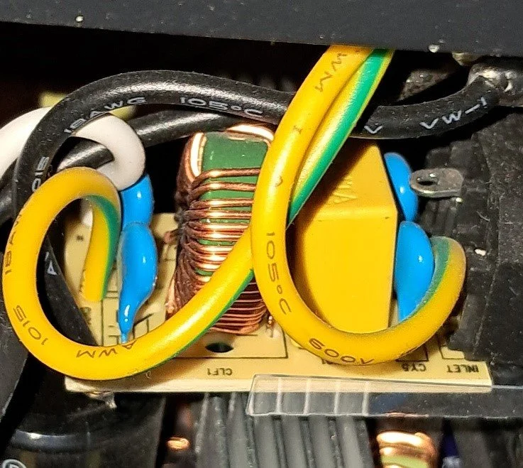

GİRİŞ GEÇİCİ FİLTRESİ ve EMI FILTRESİ;

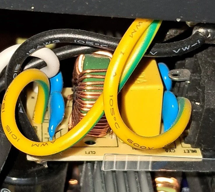

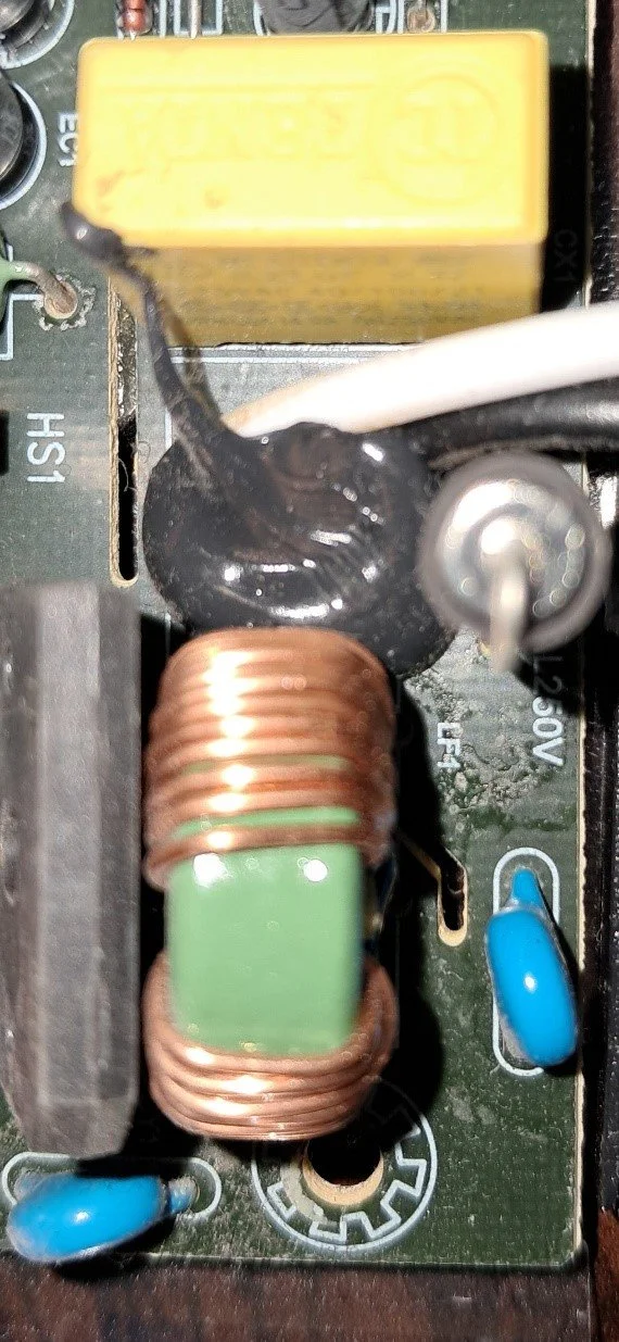

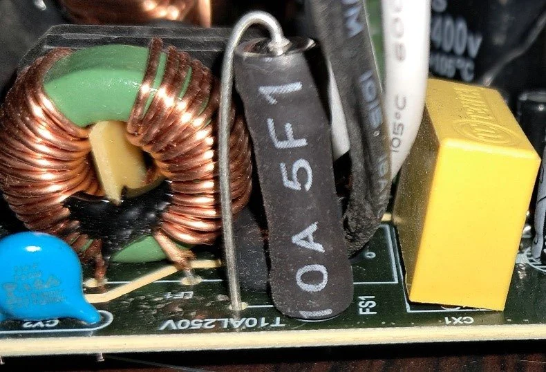

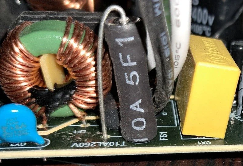

PSU’nun beni şaşırtan kısımlarından biri burası oldu. 6 adet Y, 2 adet X kapasitör, 2 adet CM/DM bobini ve bir adet de 10A/250V sigorta ile seviyesine göre gayet dolu tasarlanmış. Metal oksit varistör, maalesef ne filtre kısmında ne de APFC kısmında mevcut değil ki bu eksi hanesine eklenebilir. Bu PSU kullanılacaksa, gerilim koruyucu bir priz ile kullanılması daha sağlıklı olacaktır.

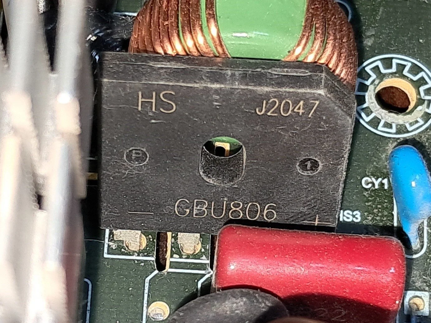

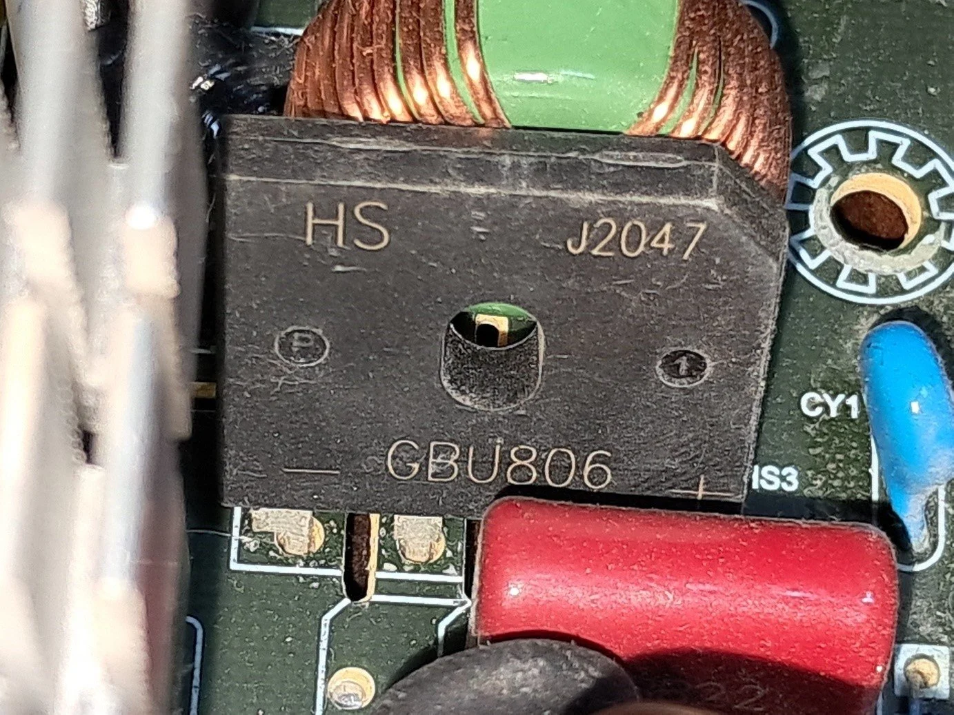

600V, 8A soğutucusuz bir adet köprü doğrultucu bulunmakta ki PSU kapasitesi ve seviyesine göre yeterli. Ufaktan bir soğutucu da koysalarmış daha da iyi olur muş ama bu seviyede bu da kabul görür tabii.

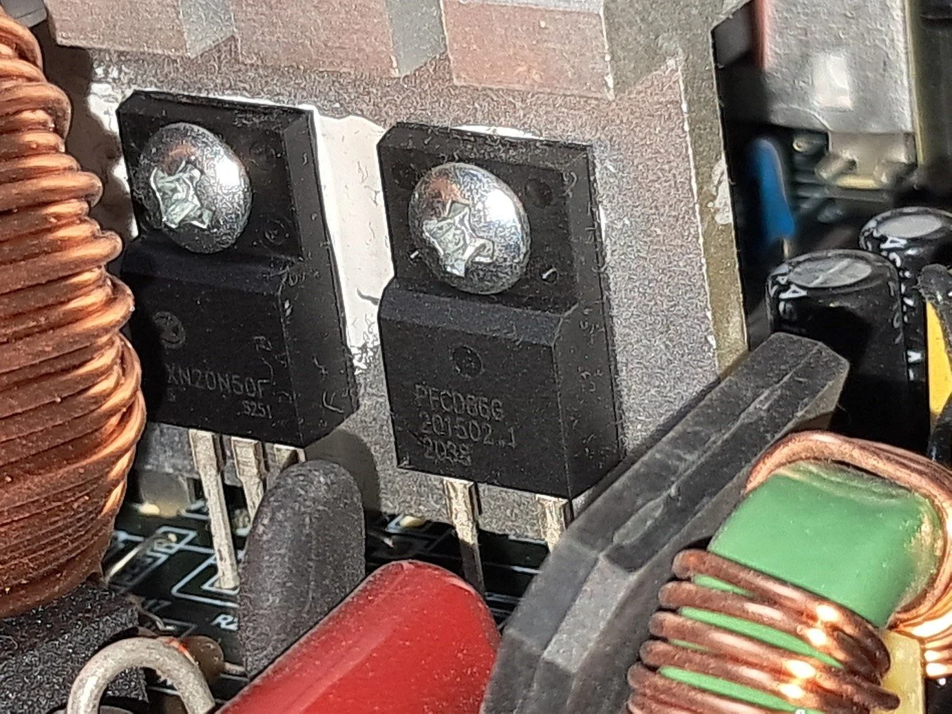

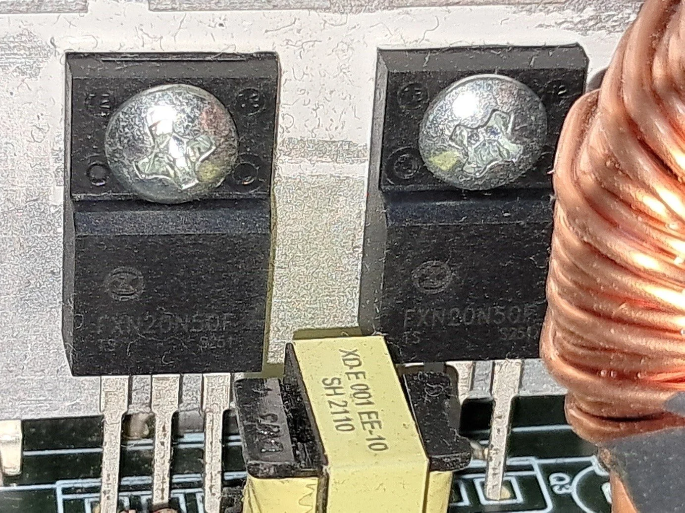

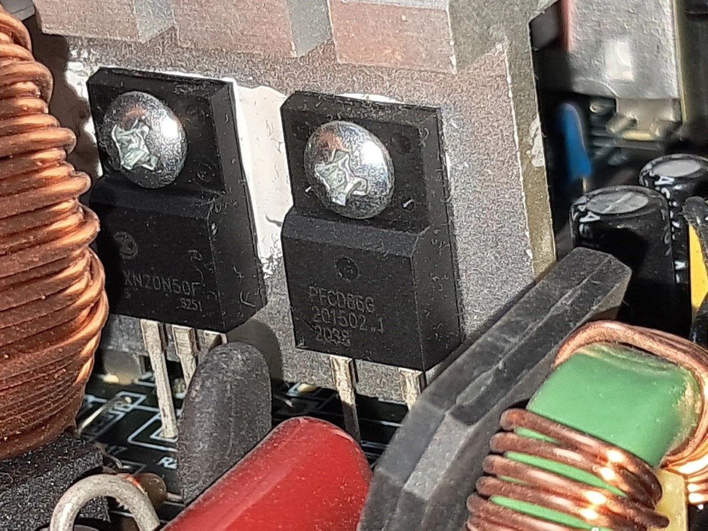

APFC için bir adet 500V/20A FXN20N50F mosfet ve hemen yanında da PFCD86G isimli 600V/8A boost diyotumuz konumlanmış durumda ki her ne kadar mosfet hakkında pek bilgi bulunmasa da değerleri uygun ve boost diyot olması da standardı yakalama açısından önemli bir tercih olmuş.

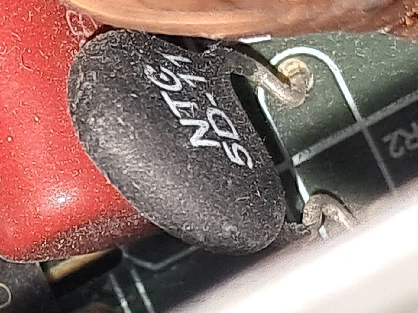

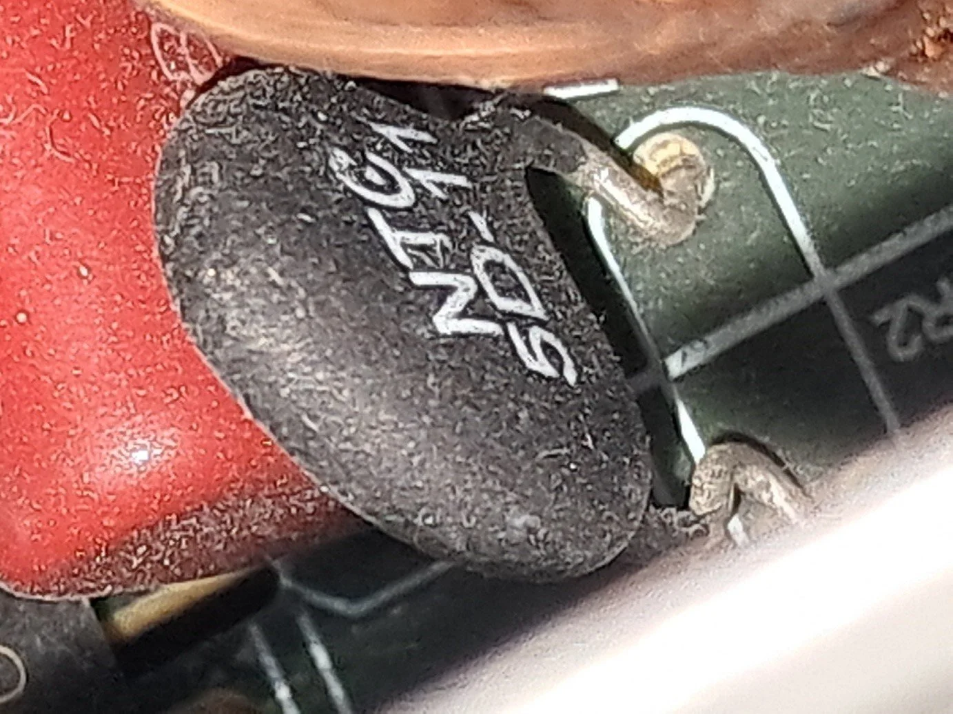

Hemen boost diyot ve APFC mosfetinin önüne de siyah 5 ohmluk bir NTC, inrush ya da giriş akım koruması için konumlandırılmış.

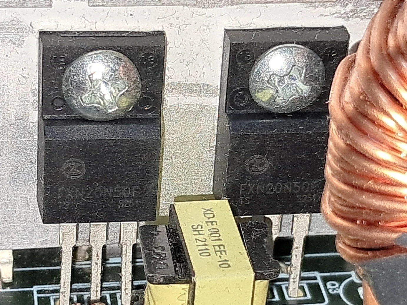

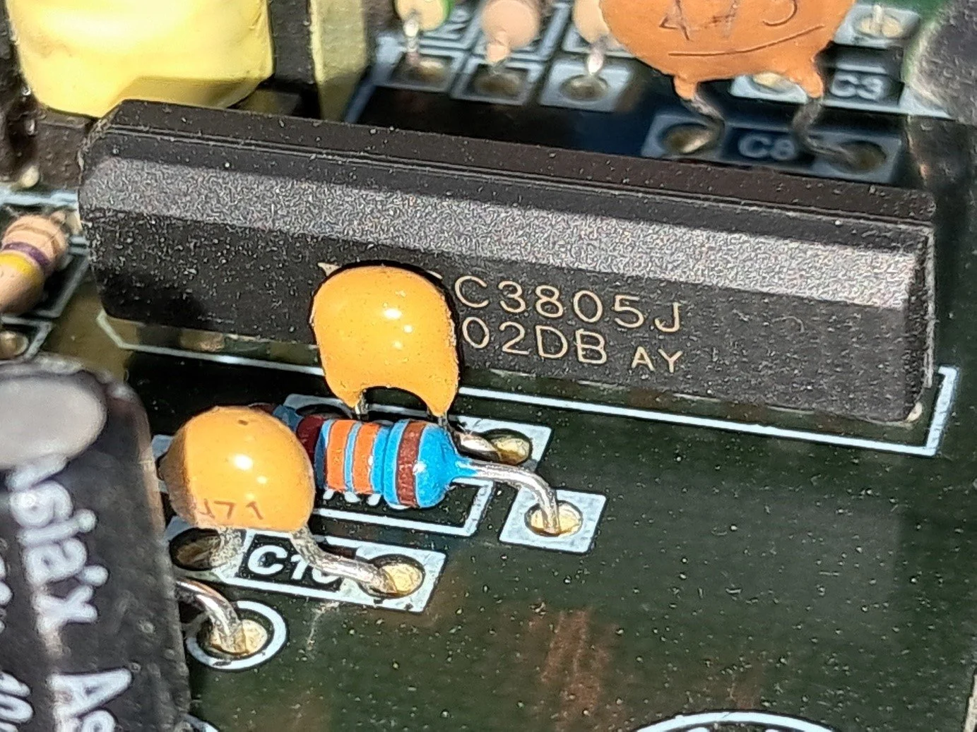

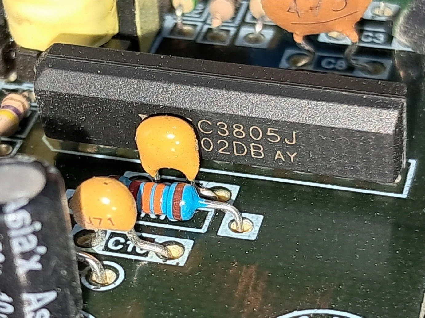

APFC bobininden hemen sonra da APFC katında anahtarlama ve topoloji için kullanılan 2 adet FXN20N50F daha bulunuyor. Ayrıca PWM/PFC kombo safety entegresi olarak SC3805J kullanılmış. Nette aratınca tek sayfa Çince bir veriye ulaşılıyor. Buna göre, IC’nin programlanabilir OTP koruması mevcut. Programlanmış mıdır? Ya da PTC verisine ihtiyaç duyuyor mu? Bilgim yok. Birinci taraf topolojisinin, half bridge - double forward olması gayet muhtemel ve yine bu seviye için çoğunlukla kullanılan bir tercih.

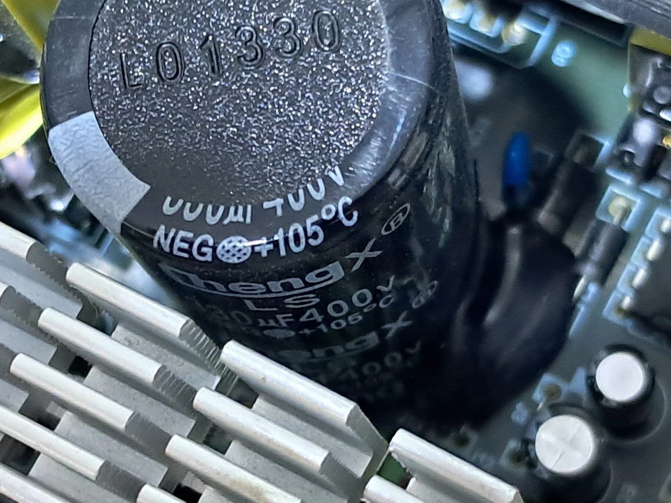

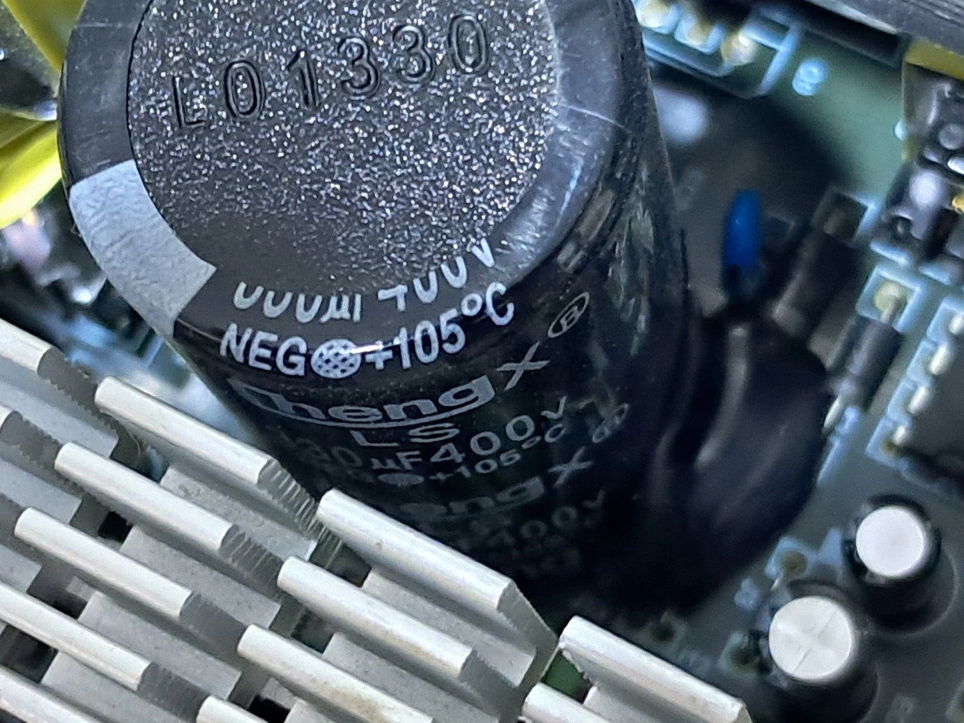

Konum olarak kendine farklı bir yer seçmiş olan bulk kapasitör 105 derece ChengX LS serisi 330 mikrofarad ve 400V’luk idare eder dedirten; bu seviyede, benzer markalar ve kapasiteler ile çokça karşılaşılan bir seçim ve 105 derece olması artıya yazar. Hold up süresi ne olur? Bir şey söylemek zor. Kapasitör kalitesi ve kapasitesi göz önünde bulundurulunca, 17 ms’nin altında olmasını beklemek normal olacaktır.

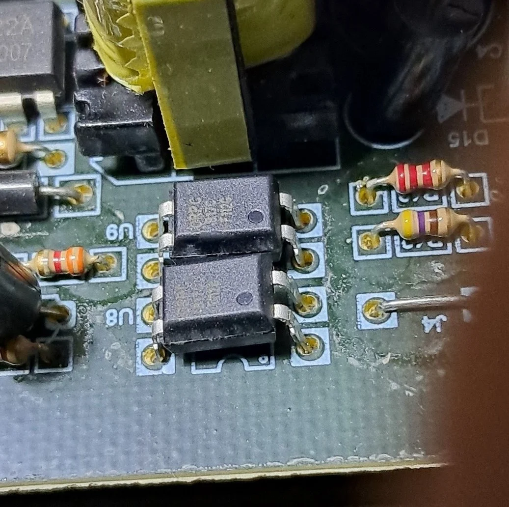

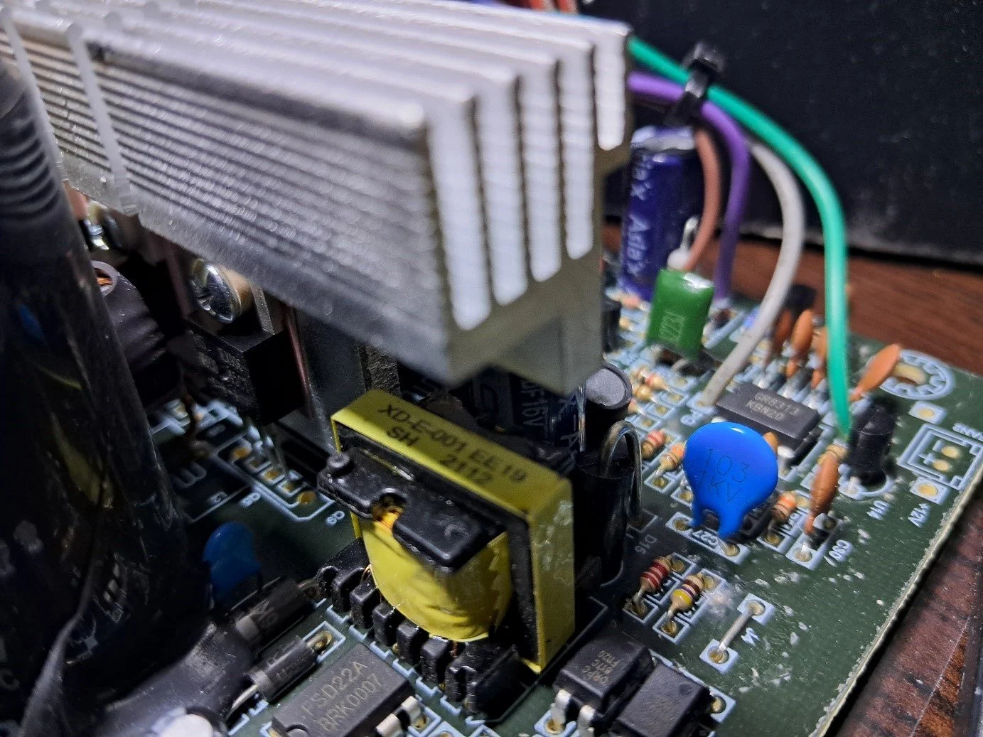

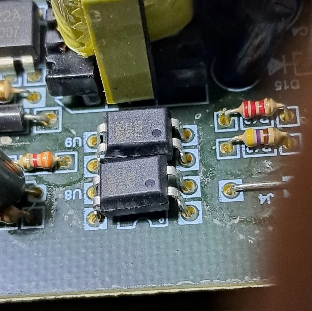

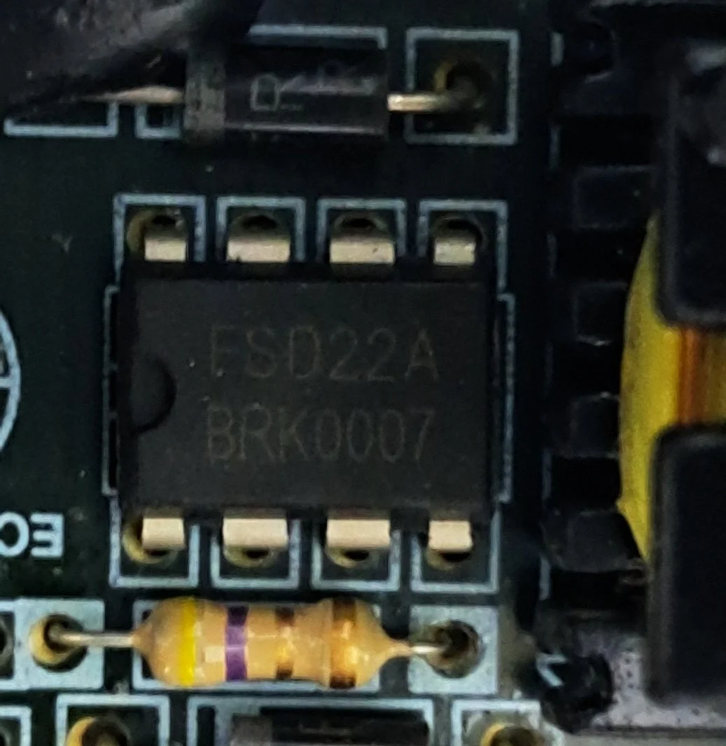

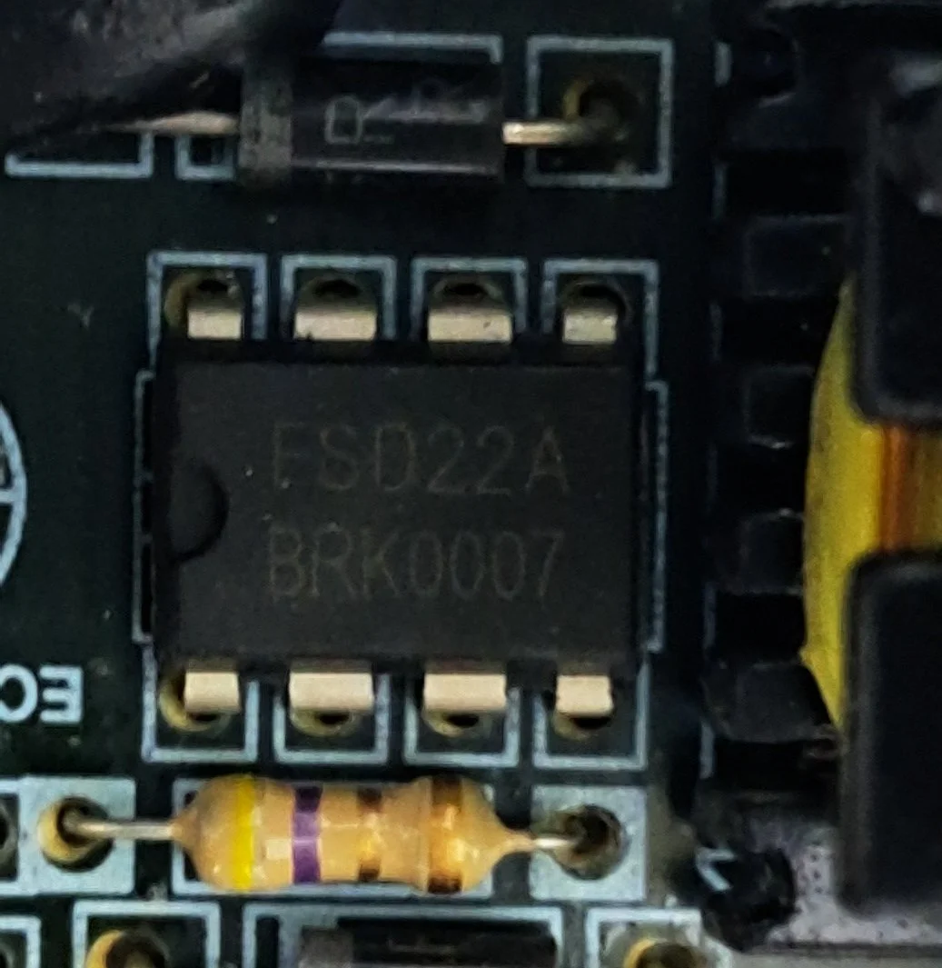

İkinci soğutucu bloğun altında kalan 3.3V transformatörünün solunda PWM anahtarlama ve kontrol entegresi olarak FSD22A isminde yine hakkında az miktarda Çince bilgi bulunabilir bir IC kullanılmış. Transformatörün altında da PWM IC’ye geri dönüş ve izolasyon için 2 adet 35V/50mA ORPC-817C transistör bulunmakta.

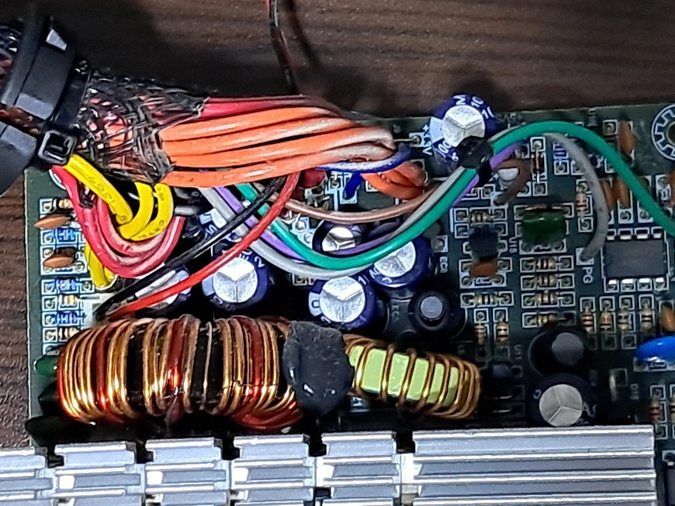

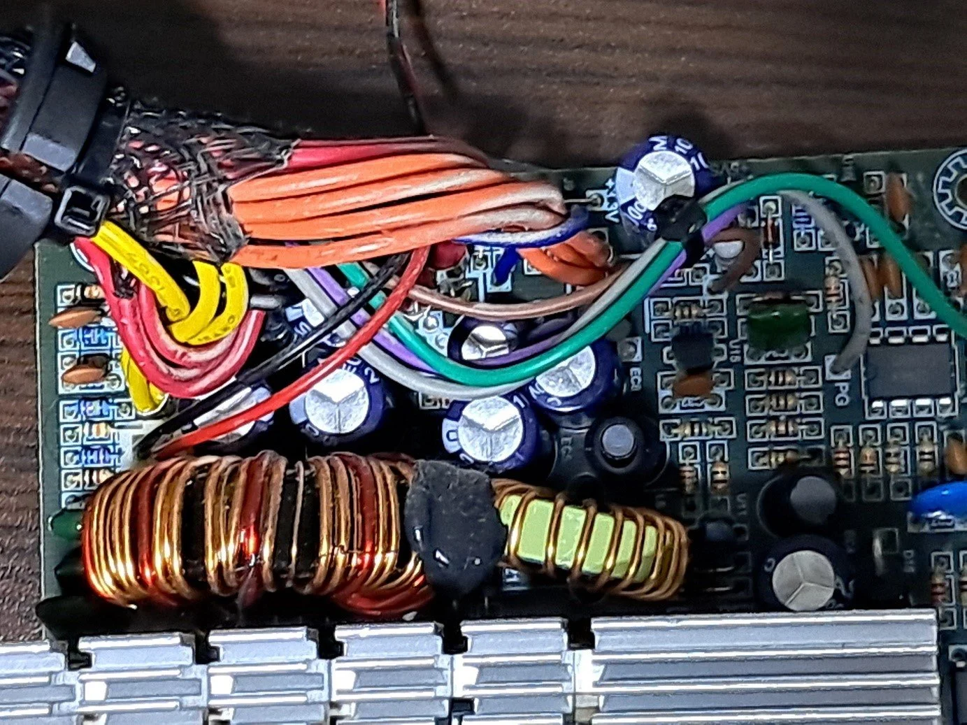

İlk bakışta göze çarpan ünitenin DC tarafının grup regülasyonlu oluşu ki eğer bağımsız regülasyon kullanılmış olsaydı en azından bir adet daha bobin görmemiz gerekiyordu.

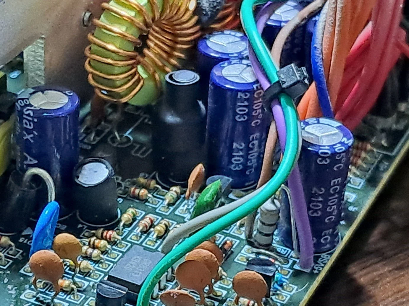

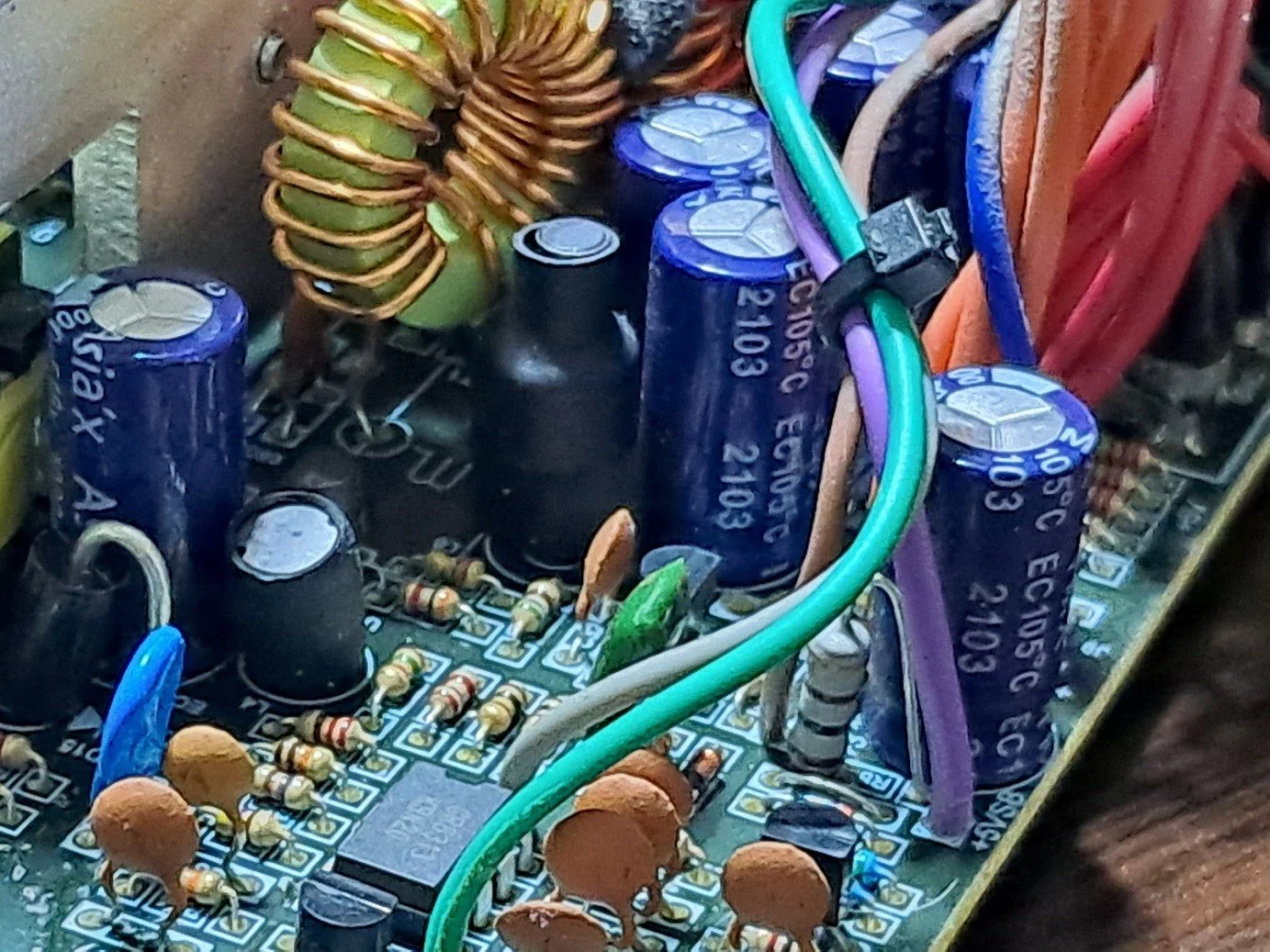

Çıkış kanalları filtre kapasitörleri, pek de adı sanı duyulmamış Asia’X ve 105 derece seçilmiş. Ripple ya da geçici yanıtı tolere edebilme konusundaki performansları nasıldır? Bu konuda ise bir veri sunamayacağım.

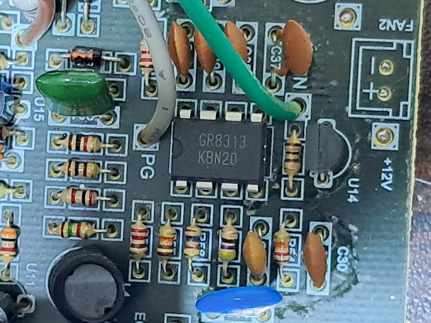

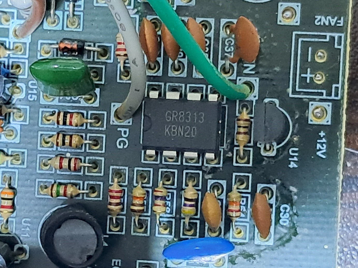

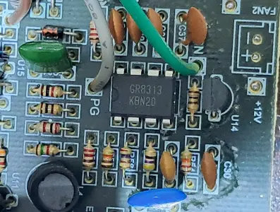

DC Supervisor IC, GR8313 ve verilerine ulaşmak mümkün. OVP, UVP korumalarına sahip, 300 ms power good gecikme süresi sunuyor ki standartların içinde.

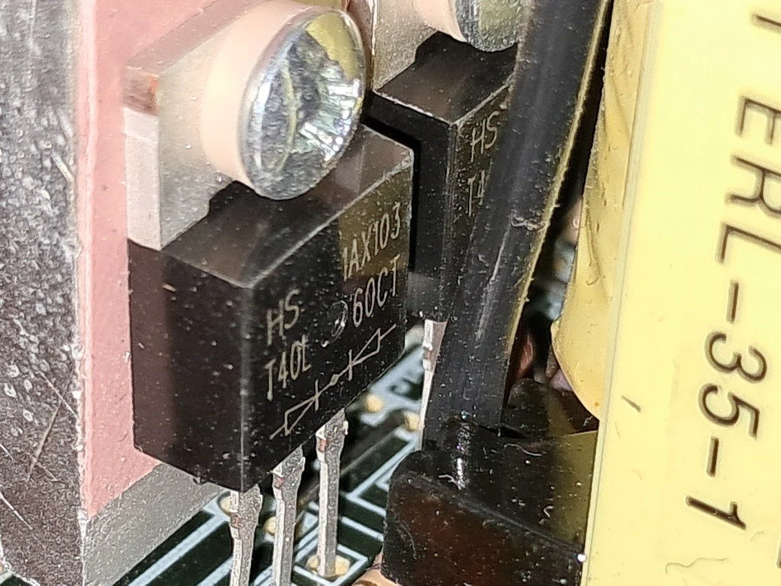

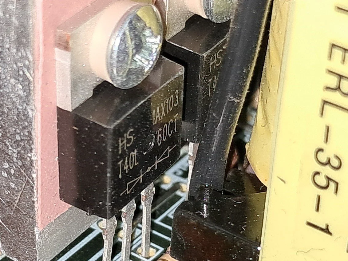

12V kanalı için ikinci soğutucu blok üzerinde görebildiğim kadarı ile 40L60CT modelinde ve 60V/40A, üç adet schottky diyot (ikisi transformatör tarafında, biri DC tarafta) kullanılmış.
3.3V kanalı için MBR3045CT ve 45V/30A ve 5V (siyah plastik sarılı bobinin arkasında kaldığı için hiçbir pozisyondan yazıları gözükmüyor) kanalının düzenlenmesi için de yine bir adet schottky diyot ikinci soğutucu bloğuna konumlandırılmış.

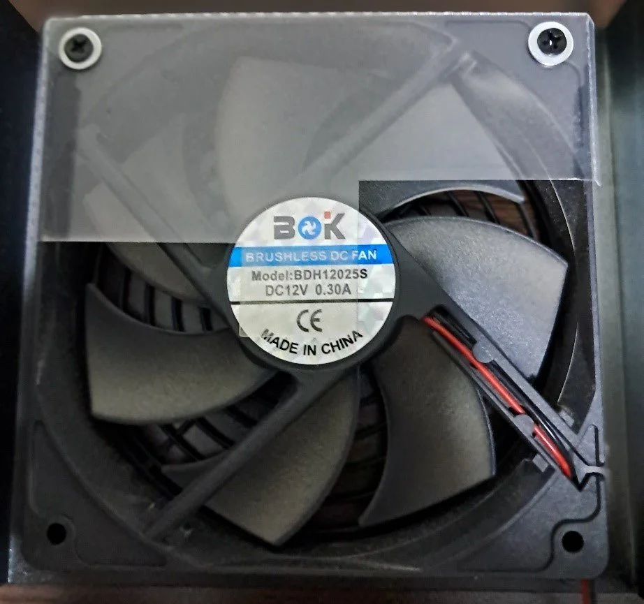

BK BDH12025S model numarasına ve hidrolik rulmana sahip. Aynı fan Gigabyte P450B ve P550B’de de kullanıyor. P550B’nin incelemesinde bulunan ses verileri kıstas olarak kullanılabilir.

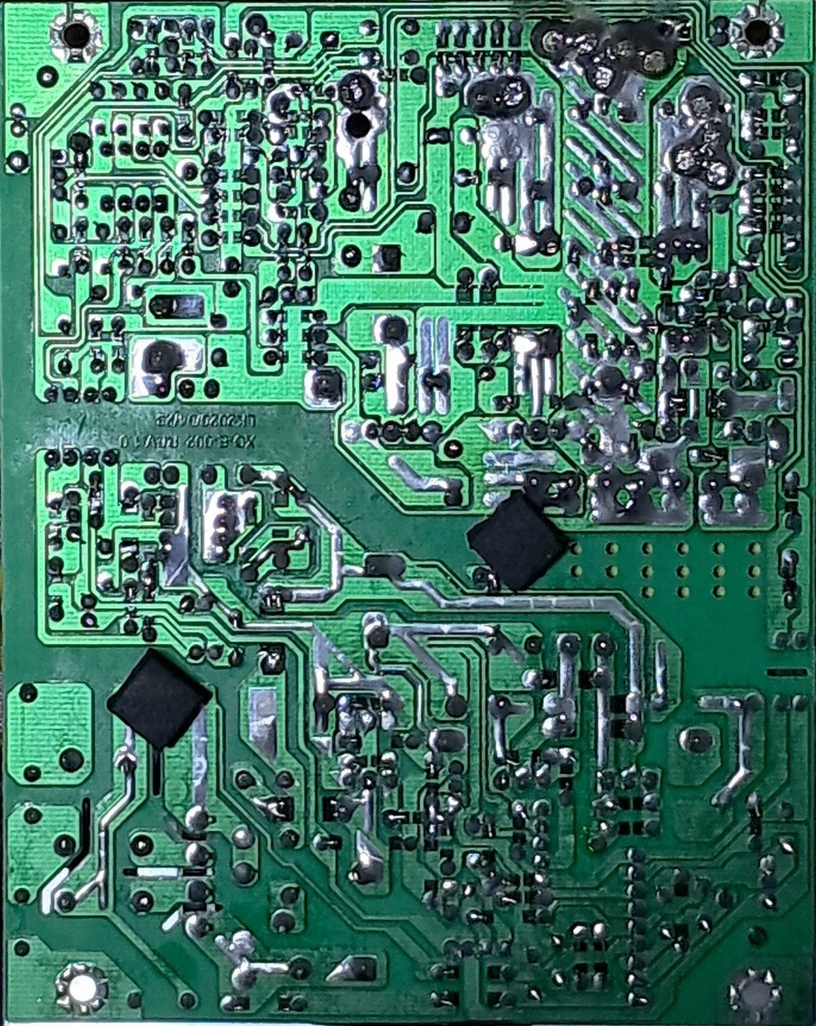

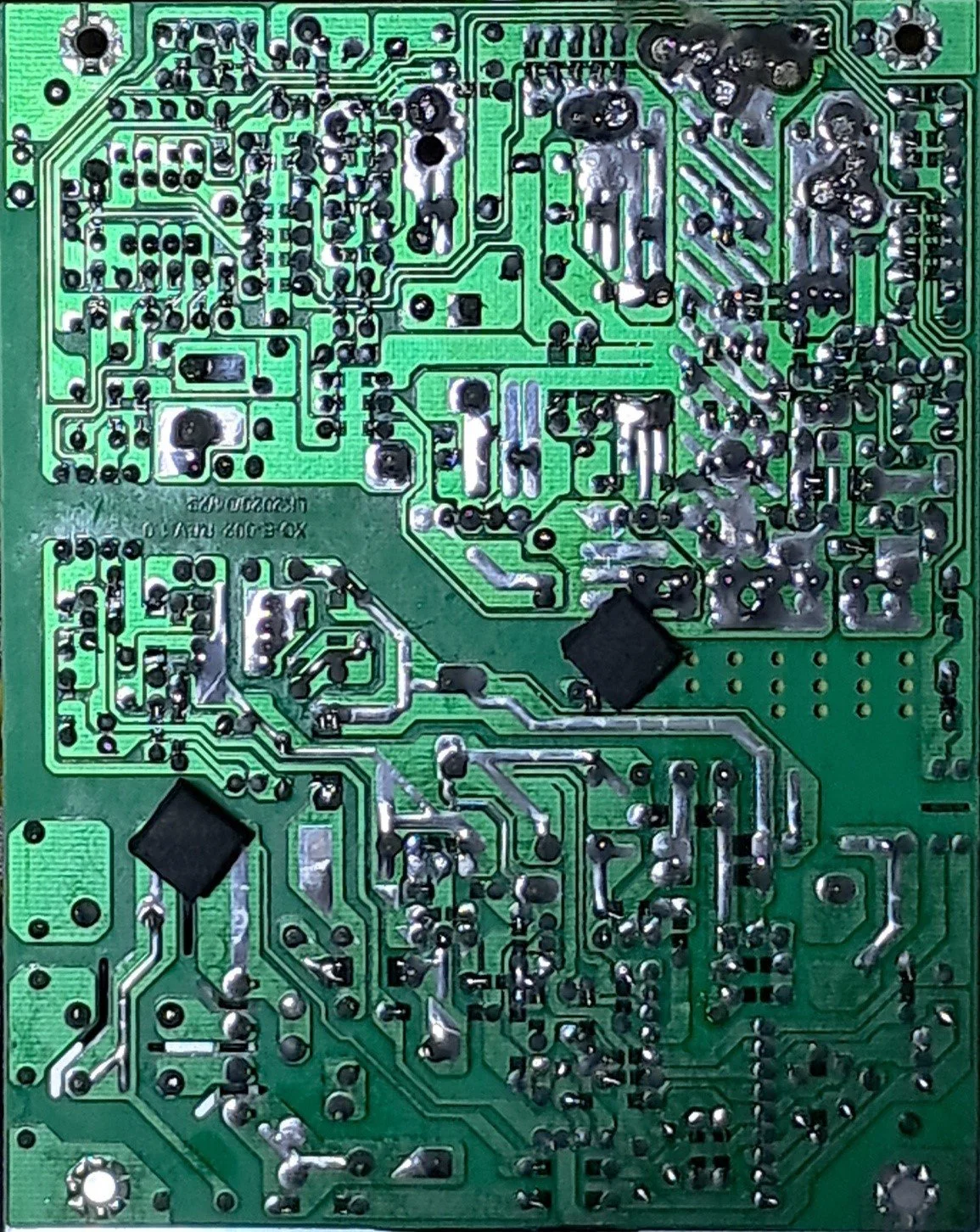

PCB ARKASI;
Lehimleme kalitesi gayet makul durumda, herhangi bir kırık veya çatlak gözlemlenmiyor.
Genel bir değerlendirme yapacak olursak; 105 derece kapasitörler bulunması, EMI ve giriş filtresinin yeterli oluşu, DC taraf rektifiye diyotları gibi artıları olan bir model.
Bunun yanında, MOV bulunmaması, nispeten düşük seviyeli elektronik elemanlara, grup regülasyona sahip olması da uzun süreli kullanılması durumunda pek de sürekli olarak PSU’nun sınırlarını zorlamadan olmasının daha sağlıklı olacağına işaret ediyor.
Sonuç ise, elde varsa ve sistem ihtiyaçları PSU kapasitesine göre makul seviyedeyse kullanılabilecek bir model olarak önümüze çıkıyor.

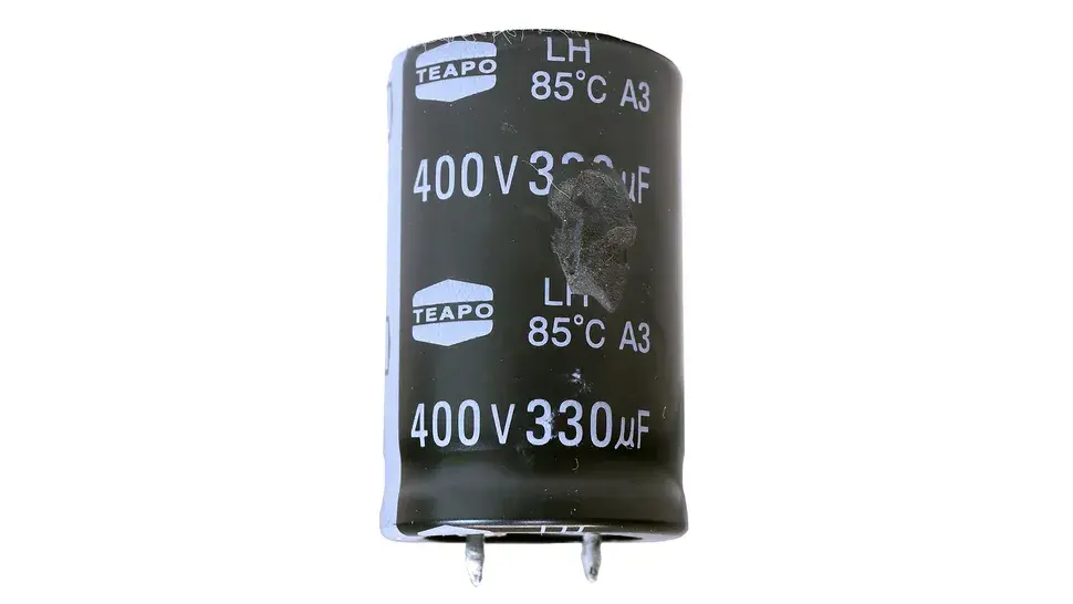

P550B'de de Teapo'nun aynı değerlere sahip bir bulk'u var, onda 16.2ms olarak çıkmış hold-up time. Bunda da benim tahminim biraz daha az olacağıdır ama yine düşük yüklerde kullananlar için bir şey fark etmeyecektir.
Geçen sene @Oreki ile bu kapasitörlere baktığımızı hatırlıyorum, ChengX seviyesinde diyip geçmiştik yanlış değilsem.
Y cap'lerle şov yapmaya çalışmışlar sanki, sektör standardı Y ve X cap'ler için ikiye iki. En kötü iki tane Y cap'lerden kısıp az daha maliyet artsa bile MOV koymak çok daha öne atardı bu üniteyi.
BST-ATX600A'ya göre daha makul görünüyor, gerilim koruyucu priz varsa bir süre kendini kullandıracaktır en azından.

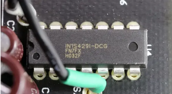

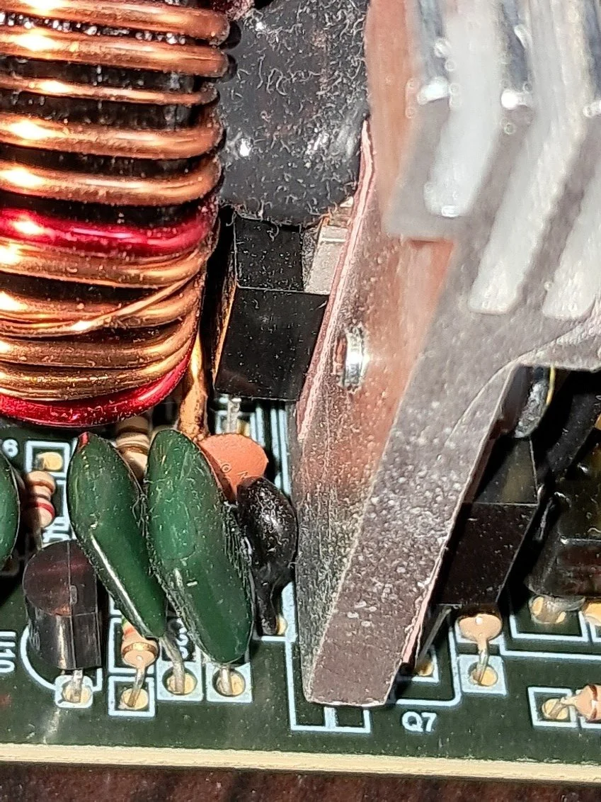

Bu arada unit'in outdated olduğunu anlamanın önemli ipuçlarından bir tanesi de IC'nin bacakları için kullanılan her bir resistörün diziliş biçimi. Buradaki görüntü bariz.
Bu da XPG Pylon. Etrafı boş gördüğün gibi. Yerleri ise:
Arkasında.
