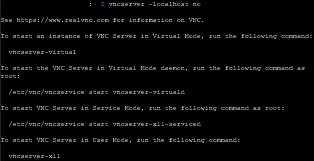

Merhabalar. Pi 02W'ye uzaktan Windows bir PC uzerinden baglanmaya calisiyorum TigerVNC Viewer ile ancak maalesef baglanamiyorum. Her baglanmaya calistigimda ''unable to connect to socket: No connection could be made because the target machine actively refused it. (10061)'' hatasini aliyorum. VNC server, Pi ayarlarindan acik, user sifrem ve ismim belirlenmis durumda, internet bagli, PuTTY uzerinden SSH baglanti bile kurabiliyorum, butun paketler guncel, ama ona ragmen baglanamiyorum. IP ile denesem de girmiyor, IP sonuna :1 eklesem de. Yardimci olabilecek varsa cok sevinirim.
En guncel Raspberry Pi OS 32 bit Bookworm imajini kullanmaktayim.
Maalesef, o klasor de yok.
Çok ilginç, en azından onun olmasını beklerdim. Dokümanda sadece /var/log ve ~/.vnc klasörleri görünüyor varsayılanlar olarak.
Belki daha hiç çıktılamamıştır.
En son VNCServer Virtual'u calistirmaya calistigimda zaten calisiyor tarzinda bir sey demisti kendisi, bilemiyorum.
Aynen, o çalışıyor gibi duruyor. vncserver-virtual görünüyor netstat'ta.

Sanırım siz TigerVNC'yi kullanıyorsunuz ya, Pi tarafında da TigerVNC'nin sunucusunu kurmanız gerekiyor. Şu an yalnızca RealVNC'nin sunucusu çalışıyor ve bu yüzden TigerVNC'nin istemcisini kullanamıyor olabilirsiniz.
TigerVNC sunucusu kurulum dokümanı paylaşayım:
Buradaki Install TigerVNC kısmına bir göz atabilir misiniz?
Ben burada tek tek açıklayayım:
  1. sudo apt install tigervnc-standalone-server komutuyla sunucuyu yükleyin.
  2. /etc/tigervnc/vncserver-config-mandatory konumunda TigerVNC'nin configi yer alıyor. Bunu bir editörle açın, örneğin nano: sudo nano /etc/tigervnc/vncserver-config-mandatory.
  3. Aşağılarda #$localhost = "no"; diye bir satır görecek olmalısınız. Önündeki # yorum sembolünü kaldırın ve dosyayı kaydedip çıkın.
  4. Şifre belirlemek için sudo tigervncpasswd komutunu çalıştırın, en az 6 karakter olması gerekiyormuş.
  5. tigervncserver komutuyla artık sunucuyu çalıştırabiliyor olmalısınız. Sizden belirlediğiniz şifreyi isteyecek ve ardından çalışınca çalıştığı portu söyleyecekmiş.
Sunucuyu çalıştırabilirseniz tekrar bir netstat ekran görüntüsü paylaşır mısınız?

Localhost no komutunu denemistim, bu haliyle mi denedim emin degilim ama ise yaramamisti. Port 5901 ve 5902'yi deneyecegim, netstat -tpIn'e de bakarim.

Direkt sudo raspi-config komutundan sistem ayarlarindan yaptim dediginizi ve evet yeniden baslatmami istedi. Baslattim, tekrar denedim, ama ona ragmen olmadi. IP ile de denedim, 5902 portuyla de denedim, direkt hostname ile de denedim, ama maalesef. Buna ek olarak ustte sudo netstat -tpln komutunu deneyecegimi soyledim. Denedim, ciktida orada yazan IP ve port ile de giris yapmayi denedim ancak ayni hata maalesef.
