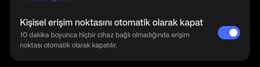

Bunun için ise
Bu seçeneği işaretleyip dener misiniz?

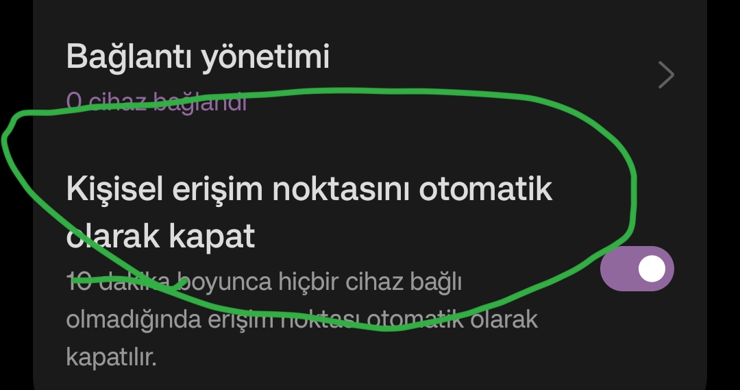

2.
Bu seçenek hep açıktı sonra işte zorunlu kapattığı ilk zaman araştırdım bir şey bulamadım bunu kapatıp denedim olmadı.

2.
O zaman kapatılmıyor. Bu arada bu Hotspot uyarısını ilk sizden duydum. Bende 3 senedir aynı grubun aynı işlemcili farklı bir cihazını kullanıyorum. (BBK) hiç rastlamadım böyle bir uyarıya, 45 derece sıcaklıkları da görmedim. Realme GT 2 'nin termali bu kadar kötü müydü ya?
