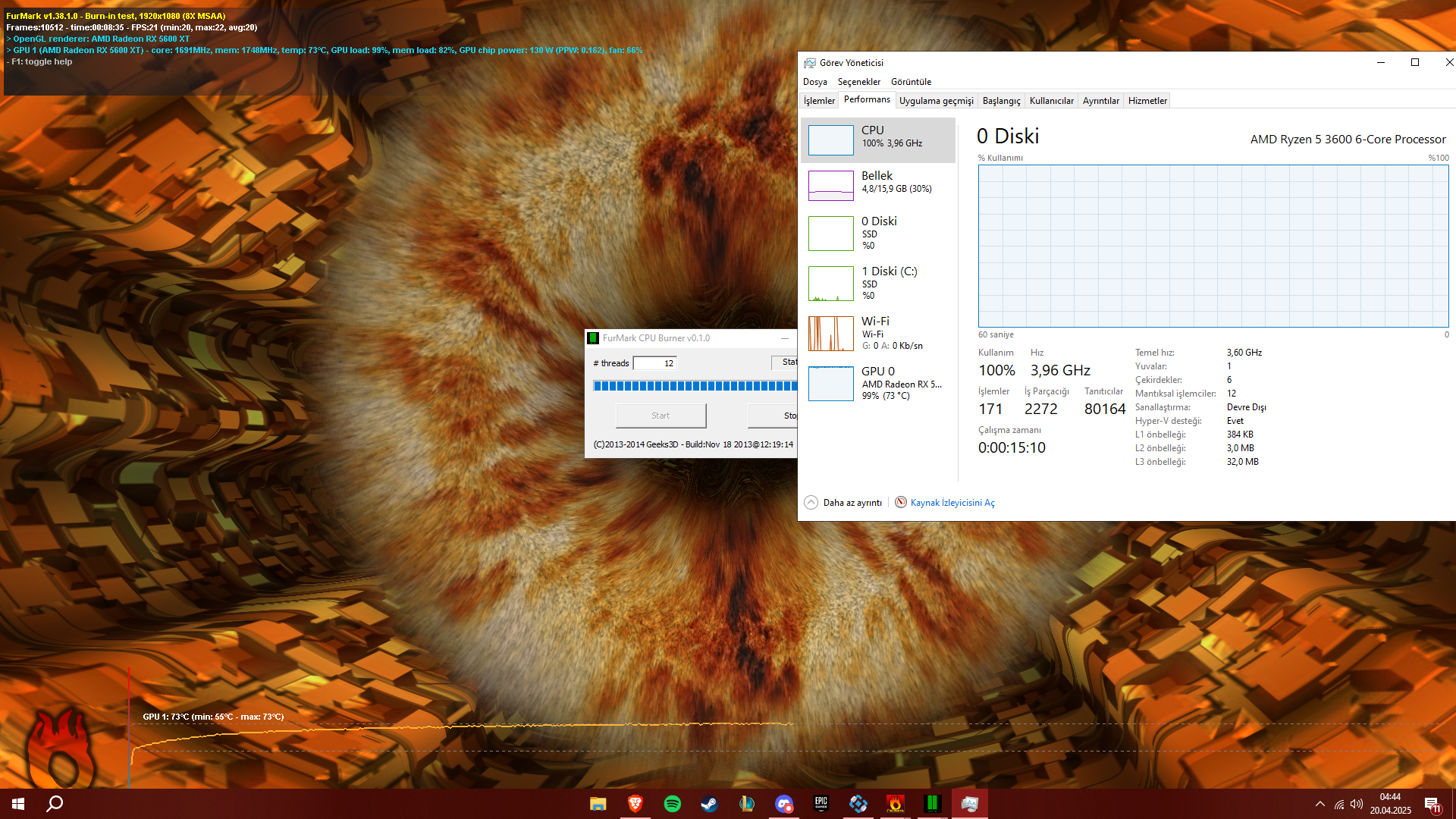

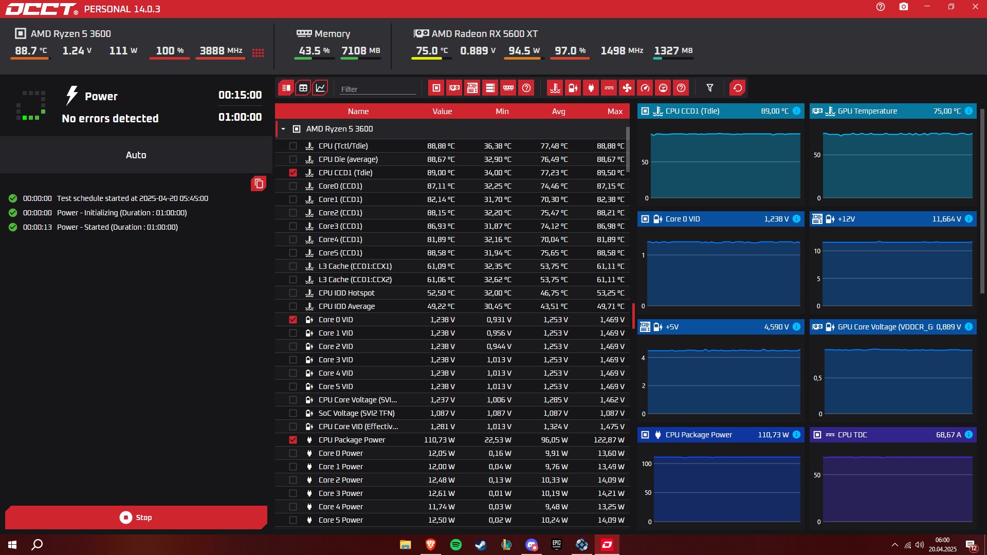

Ekran kartını alalı 5 ay oldu. Kullandığım ekran kartı RX 5600XT 6 GB. Son 5 günde yaşamadığım şey kalmadı oyun oynarken bilgisayar anında kapandı, dedim ki aha kesin PSU gitti. Daha sonra bilgisayarı tekrar açıp OCCT üzerinden yaklaşık 20 dakika boyunca PSU'yu yük altında bıraktım bir sorun yaşamadım. Dedim ki sıkıntı yok o zaman, oyun oynamaya tekrar devam ettim bilgisayar yine kapandı.

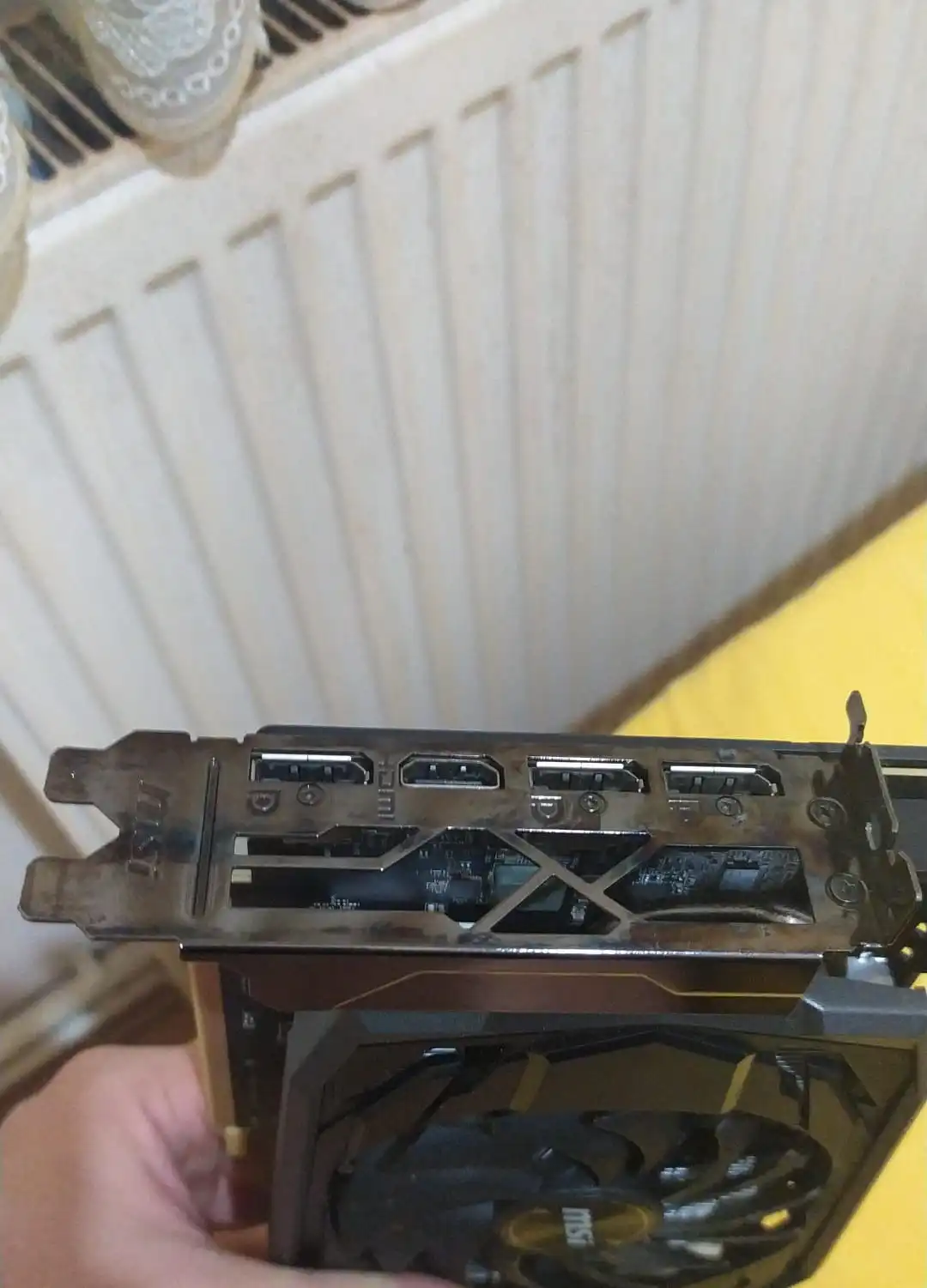

Bilgisayar tekrar açıldığında ekran inanılmaz kasıyordu fare bile zar zor hareket ediyordu. Tekrar bilgisayara reset attığımda ise AMD Software uygulamasından "beklenmedik bir sistem arızası sebebiyle ayarlarınız sıfırlandı." şeklinde bildirim aldım. Sonra bilgisayarı tamamen kapatıp ekran kartını söktüğümde braket (kabloları taktığımız yerdeki demir kısım) alanında yanık izi gördüm. Kartı kokladım ama yanık kokusu da yok hiçbir şekilde.
Ürünü ya iade ya da onarıma yollamayı düşünüyorum, kendi düşüncelerime göre ürünün ya voltaj sorunu var, ya da PSU gitti. Çünkü Event Viewer kısmında "Kernel Power 41" hatası mevcut. Bu da beni sorunun PSU kaynaklı olduğuna daha çok iteliyor.
Konuya gerekli resimleri ve test sonuçlarını ekleyeceğim.

İşlemcin 90C'ye çıkıyor. Bu normal değil. Sistem kapanması nasıl oluyor? Ani bir kapanma mı? Eğer ani kapanma ise iki sebebi var:
  • PSU sorunu
  • İşlemci aşırı ısınma sorunu
Önce işlemcine düzgün bir soğutucu al derim, onu aradan çıkarmak için. Sonrasında PSU ve ekran kartına yönelebiliriz.

Bilgisayar bazen aniden kapanıyor evet, ama bazen ise ekran kartı kaynaklı olduğunu düşündüğüm ekranda çok fena donmalar oluyor. İşlemci, ekran kartı ve işlemci soğutucuyu alalı 5 ay oldu. Kule tipi bir soğutucum var, çok yüksek grafikli oyunlarda MSI Afterburner ile sonuçları izledim, genelde oyunlarda o kadar yüksek sıcaklığa çıkmıyor. Fakat OCCT sanırım gereğinden fazla yük bindirdiği için çıkmış olabilir veya bir diğer ihtimal termal macun kalitesiz.
Ayrıca ekran görüntüsü olarak belirttiğim, ekran kartının braketindeki oksitlenme çok ciddi bir sorun mu? Çünkü ürünü satın aldığım kişi ve şirket ne yazık ki, ürünü aldıktan sonra fark etmemle birlikte bu firmanın çok fazla olumsuz yorumu olduğunu gördüm. Yani 2.el ürünü sıfır diye sattıkları da oluyormuş, hal böyleyken elime gelen ürün de tamamen kapalı kutu ve temiz bir şekilde geldi fakat bugünlerde firmaya ulaşmaya çalıştığımda yaklaşık telefonları 3 gündür kapalı ve turuncu site üzerinden sorularıma da yanıt vermediler.
