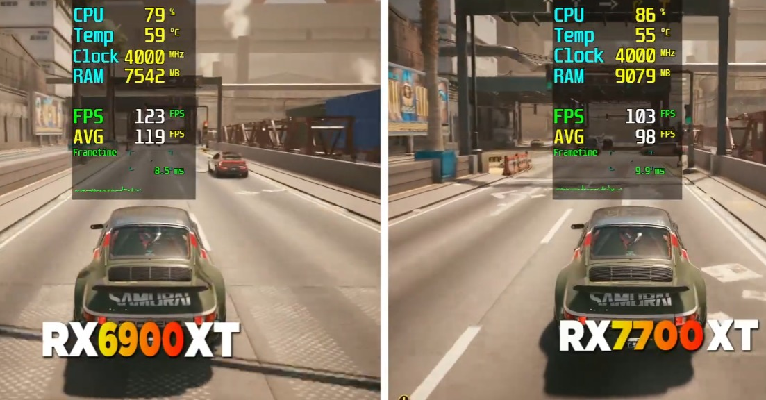

İkinci el ekran kartı ve sıfırdan PSU almayı planlıyorum. 2. el garantili RX 7700 XT 13-14 bin TL civarında, ona uygun 650W PSU ise 2.5-3 bin TL tutuyor (Toplam: ~16.500 TL). RX 6900 XT ise 16 bin TL'den başlıyor ancak yüksek güç tükettiği için 5 bin TL'lik bir PSU gerektiriyor (Toplam: ~21.000 TL). RX 6900 XT'nin mining çıkması muhtemel ve garantisi yok. Aradaki %20'lik güç farkı için garantisiz bir karta ve 5 bin TL fazladan masrafa değer mi? Bir de RX 7000 serisinde söylenildiği gibi kronik bir driver sorunu var mı?

7700 XT'nin dengi daha cok 6800/9060 XT civari, bu yuzden haksiz bir kiyas olmus biraz.
7700 XT daha az guc ceken ve daha serin calisan bir GPU. RDNA 3 tabanli oldugu icin Matrix cekirdekleri de var ve su an FSR 4.1 de kullanabiliyor. RDNA 2 GPU'lara da gelecek FSR 4 ancak daha vakit var.
6900 XT de hos GPU. Guzel overclock yapiliyor, 4 GB ekstra VRAM'i var ve 7700 XT'den birkac gomlek cok rahat daha ustun. Konunun icine RT girince RDNA 2 GPU oldugu icin aradaki makas tabii ki kuculuyor ve Matrix cekirdekleri yok, bu yuzden de FSR 4.1 gelse bile ne kadar guzel sonuclar dogurur bilemiyoruz.
Sahsen 16 GB VRAM'i cidden dolduracak bir is yapmiyorsaniz ve 4K oyunculuk ile isiniz yoksa, bu kiyasin kazanani 7700 XT derim. RDNA 2 iyiydi ancak mumkunse daha guncele yonelmek lazim artik.
